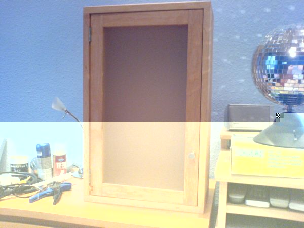

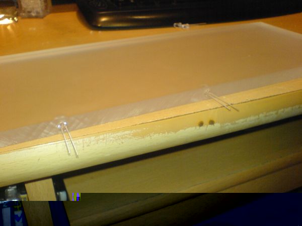

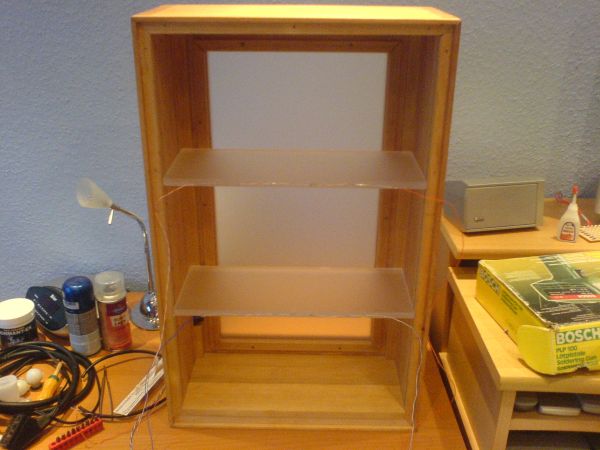

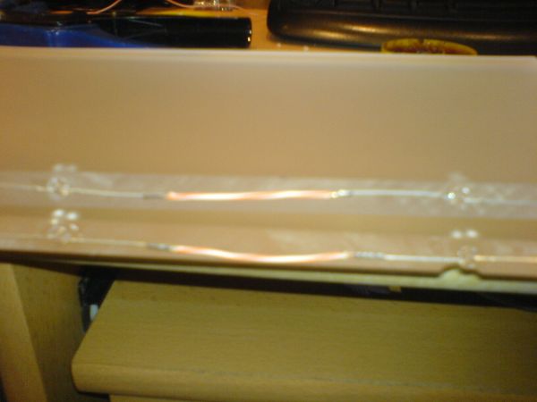

mir war heut mal wieder langweilig
und mein selbstgemachter kleiner holz schrank stand da ^^
dacht ich mir bau ich paar LED's ein

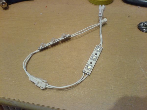

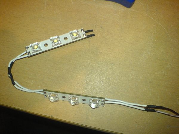

Materialien:
6 x 5mm led blau
2 x superflux leitsten
Litze (ich hab ein altes CAT5 kabel benutzt
Lötkolben
Heiskleber
Widerstände
und ein Schrank :P
und so wirds gemacht
ich find das es richtig geil geworden ist :mrgreen:

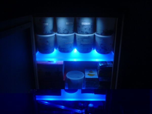

Fr, 19.01.07, 18:44

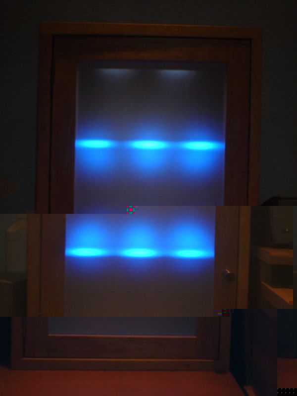

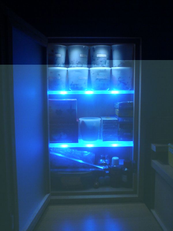

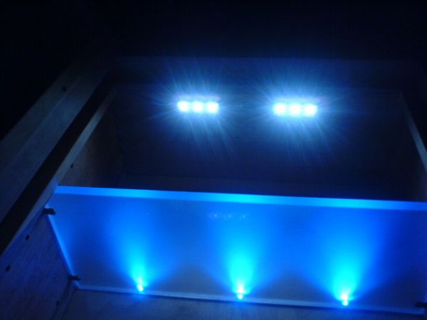

und so schauts aus wen er voll ist
(fotos sind mit einem handy gemacht in echt siehts viel besser aus alles ist noch hell genug im schrank)

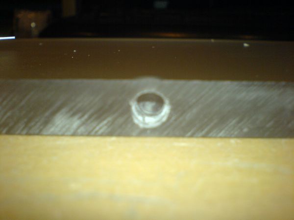

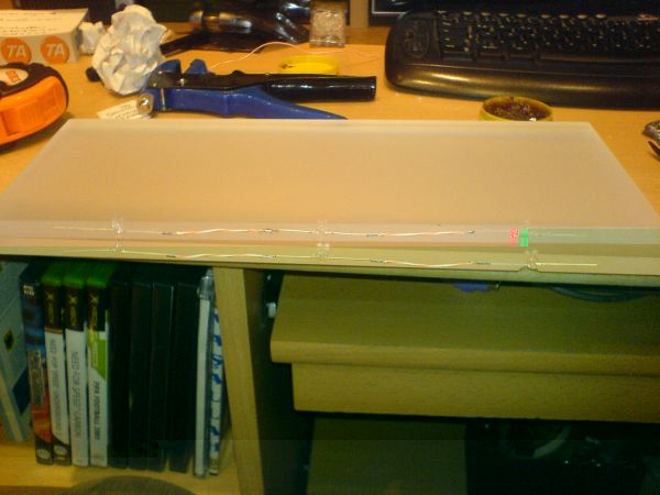

Sag mal die Einlegeböden, die sind doch aus Acrylglas oder wie man das auch noch nennt, Plexiglas.
Hast du die selbst geschnitten?
Wenn ja, womit?
Wo hast du´s her und wie teuer wars in etwa, sag jetzt bitte nicht du hattest das damals von Arbeit mitgenommen. Ich brauch noch Preisgünstig welches.
Ilker21
Wohnort: Fürth
Sa, 20.01.07, 12:05
nochmals danke

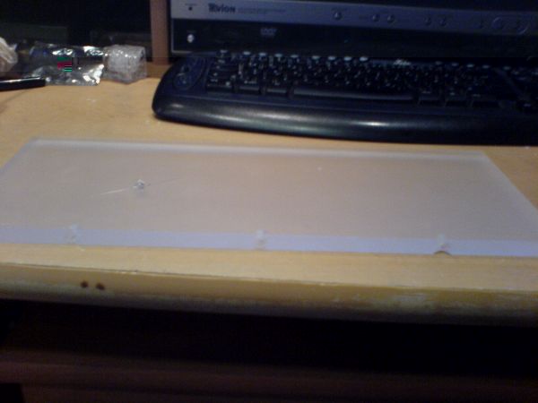

die böden und die tür sind aus 10mm dicken milch plexiglas
der m² kostet ca. 30 € aber gibts bestimmt auch billiger
ist ziemlich teuer aber ich musste nix zahlen
die hab ich mit der tischkreissäge zurecht geschnitten und dan mit dem hobel gerade gemacht
bis auf die rückseiten weil die egal ist^^

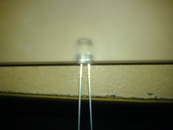

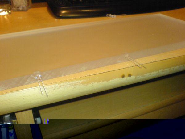

Wie dick sind eigentlich die Acrylglasplatten, die als Böden benutzt werden? Bzw. wie dick müssen sie mindestens sein, um sich unter Last nicht durchzubiegen?
Mi, 18.04.07, 08:41
ich hab mir grad mal das bild angeguckt wo die leds seitlich im plexi sind und dem nach zu schließen würde ich sagen dass die bei ilker 8mm dick sein sollte
Ilker21
Wohnort: Fürth
Di, 01.05.07, 16:54
es sind 10mm
mfg ilker
Di, 01.05.07, 17:20
Und? Durchbiegen ein Problem oder nicht?
Ilker21
Wohnort: Fürth
Di, 01.05.07, 17:30
solang du keine 50kg reinstellst nicht
bei mir des keinen mm gebogen
Di, 01.05.07, 18:44
Na, dann gehts ja. Und 50 kg wollen auch erst mal zusammengestellt sein.. ;-)
