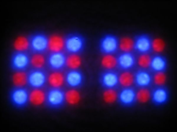

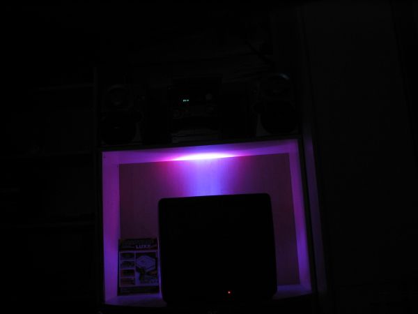

Nachdem meine Regal Beleuchtung fertig ist, hab ich mir jetzt eine TV hintergrundbeleuchtung gebastelt, und zwar mit einem Cluster aus Roten und Blauen LEDs
8 4er Reihen mit je nem 100 Ohm Widerstand (Durchlassspannung ist 10,6 V bei 20 mA)
Pro seite immer abweschelnde Farbe in der mitte allerdings gleiche Farbe
Der Effekt kommt auf dem Foto leider nicht so gut rüber
in der Mitte ist ein fast grader blauer Strahl, der dann zu den seiten hin ins rote übergeht, man kann also klar rot und blau sehen, im Abstrahlbild.
Unten (direkt neben den Zeitschriften) ist nochmal ein eher blaulicher Teil, auf beiden Seiten, oben rechts und links die Ecken jeweils wirken dann aber eher rötlich :)
Hoffe ihr könnt euch das gut vorstellen :)

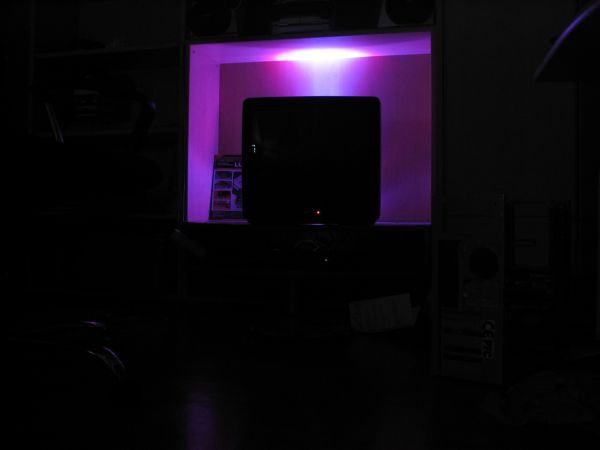

Ein besseres Foto:
