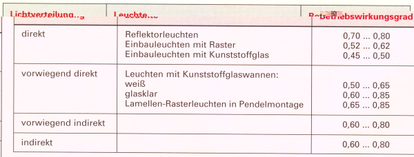

Leuchtenwirkungsgrad/Betriebwirkungsgrad:
--Ist eine Lichtquelle in eine Leuchte eingebaut, so wird der Lichtstrom in eine bestimmte Richtng gelenkt, wobei dabei ein geringer Teil die Leuchte nicht verlässt. Der Leuchtenwirkungsgrad
wird gebildet aus.
Unter Bezug auf einer bestimmte Betriebstemperatur geben die Herstellerfirmen noch den Leuchtenbetriebswirkungsgrad
ihrer Leuchten an.
Für selbst erstellte Leuchten, oder Leuchten ohne Angaben kann man annähernde Werte folgender Tabelle entnehmen.

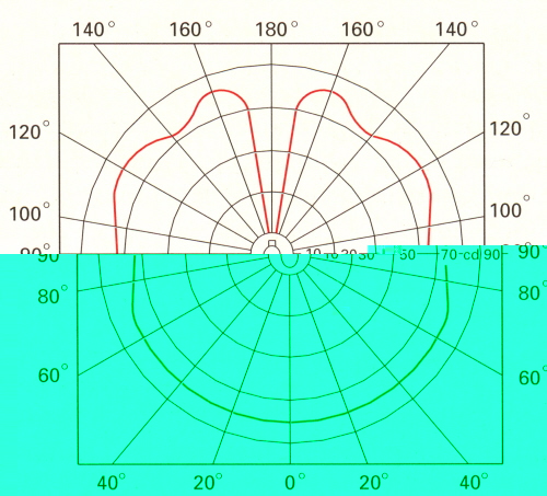

Lichstärkeverteilungskurve LVK
Gibt eine Lampe auch ein gewissen Lichtstrom ab, so ist doch die Lichtstärke nicht in jeder Richtung gleich. Vielmehr erhält man eine Lichtstärke-Verteilungskurve LVK.
Die LVK von Glühobst sieht in etwa so aus.
Die LVK einer LED weisst eine wesendlich gerichtete Form auf. Der meiste Teil des Lichts wird bereits durch den "Dom" der LED in eine bestimmte Richtung gelenkt.

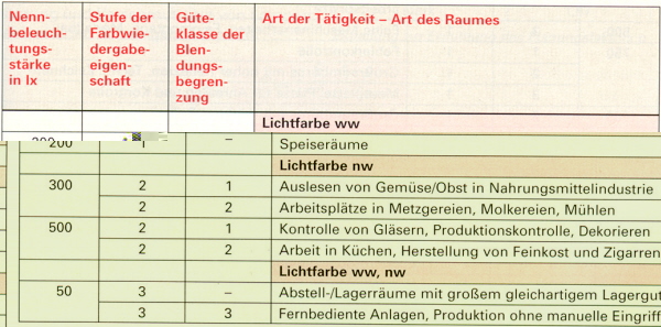

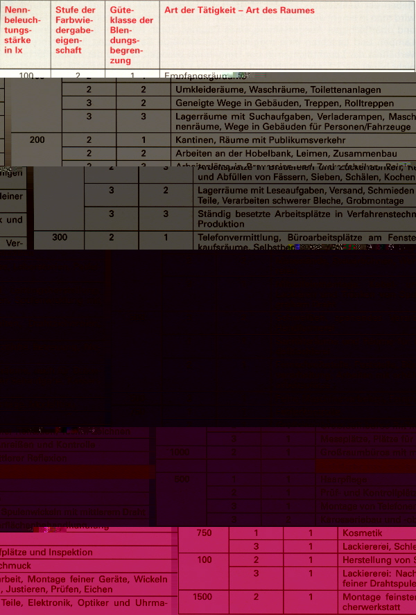

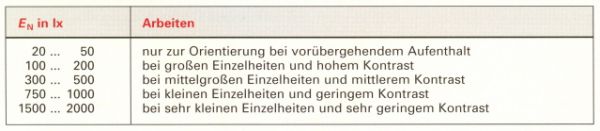

Grosse Bedeutung hat die Angabe der Beleuchtungsstärke in der Arbeitswelt. Hierzu sind für bestimmte Arbeiten Nennbeleuchtungsstärken festgelegt worden.
Die Nennbeleuchtungsstärke bezieht sich auf eine horizontalen Fläche in der Höhe von 0,85 m über dem Fussboden, also in Arbeitshöhe. In besonderen Fällen, wie Verkehrswege, bezieht sich die Beleuchtungstärke auf die horizontale Fläche in Höhe von 0,2 m.

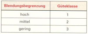

Zur Einhaltung der Nennbeleuchtungsstärken dürfen folgende Vorgaben nicht unterschritten werden.
DIN 5035 Teil 2
Die bestimmungen der Din 5035 schreiben für bestimmte Tätigkeiten bzw. für bestimmte Räume Nennbeleuchtungsstärken sowie Blendungsgrenzen und Farbwiedergabeeigenschaften vor.

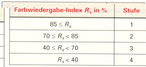

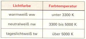

Der Farbwiedergabeindex ist nicht von einer bestimmen Farbtemperatur abhängig. Jede Lichtquelle, die das Spektrum eines schwarzen Strahlers gleicher (korrelierter) Farbtemperatur im Bereich der sichtbaren Wellenlängen perfekt nachbildet, erreicht einen Farbwiedergabeindex von 100. Spektralanteile außerhalb des sichtbaren Bereiches spielen keine Rolle bei der Ermittlung des Farbwiedergabeindex.
Eine Glühlampe mit farblosem Glaskolben besitzt mit einem Ra von 100 ausgezeichnete Farbwiedergabeeigenschaften, während etwa preiswerte Leuchtstofflampen einen Wert von 70 bis 80 erreichen. Eine Lichtquelle, deren Licht sich nur aus einer Wellenlänge zusammensetzt, was etwa bei Natriumdampf-Niederdrucklampen der Fall ist, erlauben überhaupt keine Unterscheidbarkeit von Farben und weisen demzufolge einen sehr niedrigen Ra-Wert auf.
Folgende Tabele zeigt dei vorgeschriebenen Werte nach DIN 5035

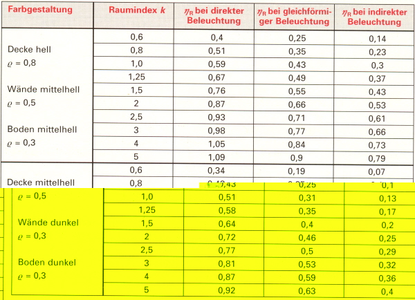

Der Raumwirkungsgrad
auch mit hilfe einer Tabelle ermittelt zuvor muss jedoch noch der Raumindex k ermittelt werden.
(nicht vergessen die Raumhöhe h - 0,85 m (stichwort Beleuchtnugstärke in Arbeitshöhe))

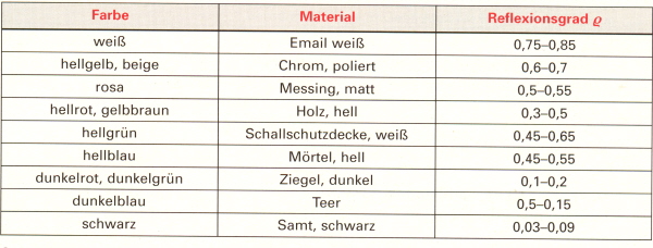

Auch der Reflektiongrad von Decke, Wänden und Boden und deren Farbe und Material haben Einfluss auf den Raumwirkungsgrad. Den Reflektionsgrad ermittelt man Näherungsweise über diese Tabelle.
Hat man nun Raumindex und die Reflektionswerte für Decke, Wand und Boden kann schlussendlich aus folgender Tabelle den Raumwirkungsgrad entnehmen.
Diese Tabelle ist zweigeteilt, der obere Bereich gilt für Räume mit höherem Reflektionsgraden, die Werte ganz links dienen zur Orientierung. Der untere Teil ist für geringe Reflektionswerte also bei dunkleren Räumen.

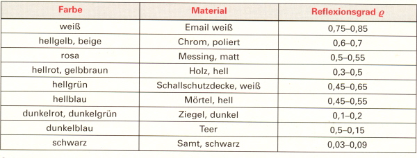

Reflektionsgrad (laut Tabelle):
--- Decke = 0,8
--- Wand = 0,6
--- Boden = 0,4
Raumwirkungsgrad bei indirekter Beleuchtung (aus der Tabelle entnommen):
= 0,3

also, nach meinem gefühl, stimmt da irgend etwas nicht
ok, dann versuchen wir mal eine einfache überprüfung
eine kantenlänge wird einfach verdoppelt, dann ergibt sich für einen raum von 10m x 4m ein faktor K von
40m² : (2,15m x 14m) = 1,33 , laut tabelle der nächstkleinere wert 1,25 ergibt bei indirekter beleuchtung
0,37.
wenn dieser wert in die unten stehende formel eingesetzt wird ergibt sich unter dem bruchstrich ein grösserer wert, was gleichbedeutend ist mit einem kleinerem endergebnis. das wiederum würde bedeuten, um so grösser der raum, je weniger beleuchtung ist erforderlich. wäre schön, wenn du meinen eventuellen gedankenfehler aufdecken könntest oder aber den in der rechnung.
gruss lu

Du hast nur die Veränderung des Raumwirkungsgrads (K-Faktor) berücksichtigt. Der wird wirklich mit zunehmender Raumgröße höher (warum versteh ich zwar auch nicht, aber anscheinend 'wirken' große Räume heller). Die Fläche des Raumes steht aber nochmal (ohne 'Verkleinerung' durch einen Faktor) im Zähler der Formel.
k beim 5m x 4m Beispiel=1,03=>Raumwirkungsgrad~0,3 (Standard Bedingungen; Decke=0,8,Wand=0,5,Boden=0,3)
k beim 5m x 8m Beispiel=1,43=>Raumwirkungsgrad~0,4 (Standard Bedingungen; Decke=0,8,Wand=0,5,Boden=0,3)
