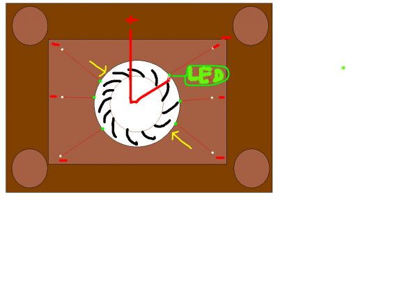

HI
ich habe vor mir ein Trinkroulette zu bauen...
darauf bin ich gekommen als ich bei XXXXXXXX ein solches gesehen un gekauft hab...Es hat nur 4€ gekostet...also nichts tolles...dass hab ich mir dann aufm Heimweg auch gedacht...und promt sind mir tausend Ideen eingefalle wie ich es verschönern könnte.Die Endgültige Version lautet:
Ein Holzkasten der etwa 5 cm hoch. Er besteht aus 2 Platten. In die obere habe ich in der mitte eine aussparung von 20x20cm ausgesägt.Die Platte ist 30x30cm. An die Ecken habe ich noch 4 aussparungen für kleine Gläser gebohrt.In die Aussparung in der mitte kommt ein kleiner 12V Lüfter, dieser wurde an die untere Platte geklebt.durch langes überlegen habe ich eine Möglichkeit gefunden strom auf den Ventilator zu leiten.(er läuft über eine eigene Stromquelle) Durch diesen Leiter soll dann eine Verbindung geschafft werden, sodass wenn der Lüfter sich dreht verschiedene LED kurz aufblinken wenn der Verbindungskontakt ein leiter berührt.(uI ich hoffe jeder versteht mein Gedanken)
Hier mal ein Bild zum besser Vorstellen
Die schwarzen Schaufeln sollen den Lüfter darstellen.Die grünen Punkte LEDs.Der dicke Rote strich ist ein kabel das auf den Lüfter geführt wird. es kommt senkrecht von oben.
Wenn der Lüfter sich nun dreht, streift ein Kontakt an einem anderen Kontakt der zur LED führt( ist hier quasi schon Kontakt und LED in einem, die LED ist weiter davon entfehrnt), welche dann kurz aufleuten sollte. so geht das auch mit den restlichen 5.
Die Idee war dass auf knopfdruck der Lüfter anfängt seine runden zu drehen und immer an einem kontakt streift sodass die dazugehörige LED kurz aufleutet. Wenn man nun den Schalter ein 2mal betätigt hört der Lüfter auf sich zu drehen und bei einem Kontakt bleibt er stehen und diese eine LED leuchtet.(->Roulette) darüber liegt dann ein Spielfeld wo dann durch die LED eine aufgabe beleutet werden soll.
DIE FRAGE: hat jemand eine Idee wie man
>den Schleifkontakt bauen könnte?
>aus was den dünnen schwarzen Kreis der den Lüfter umgibt bauen könnte?
das Problem ist, wenn ein zu hoher wiederstand zwischen den beiden Schleifkontakten ist, dass der lüfter nur sehr langsom oder gar nicht mehr dreht....
Ich hoffe jemand kann mir helfen und freue mich jetzt schon über eure Vorschläge.....

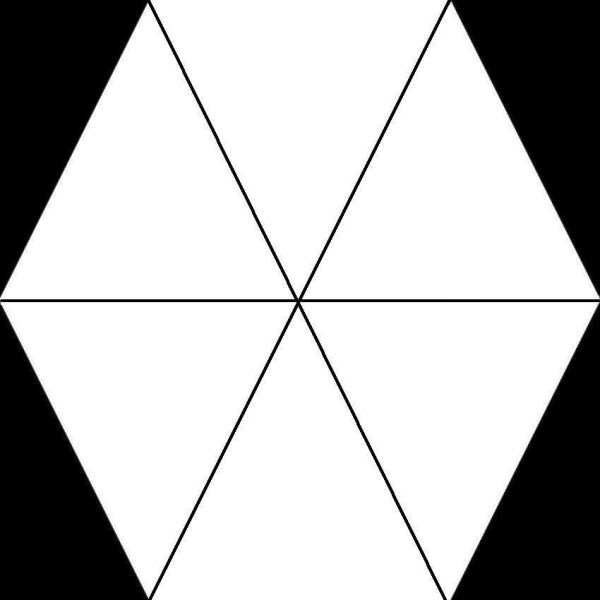

hi,
also stell dir das so vor.
Es gibt ein rundes Spielfeld wo in der mitte ein drehbarer Pfeil steht.
das wäre ein Spielfeld. Man kann nun beliebige aufgaben in die felder schreiben wie zb. trinke 2 gläßer und singe anschliesend ein lied.
Es funktioniert so: ein Spieler dreht den Pfeil und wartet darauf wohin der Pfeil zeigt, also auf welches feld. DAnn muss er dass tun was auf dem Feld steht.

heheh des is ja mal ne coole idee
ich würd mir den pfeil aus dünem sperrholz bauen
und solche mini taster benutzen dazu müsstest du löcher in dein brett machen und die wippe nach oben hin sichtbar machen damit der pfeil dran schleifen kan und die wippe nach untern drücken kann
der wird dan ganz normal angeschlossen wie ein noramles schalter
so würde dan immer die led leuchten wo der pfeil grad ist
nur dazu musst du nen ziemlich starken lüfter haben
den lüfter würd ich dan über ein druck taster steuern
solange man drückt solange dreht sichs dan und wen man losläst wirds immer langsamer und es bleibt irgendwo stehen

nimm nen kleinen magneten den du bündig zwischen 2 lüfterschaufeln klebst.
dann nimmst du einfach reedkontakte die immer wenn der magnet vorbeirauscht schließen dann hast du nichtmal nen reibungswiderstand.
um einer evtl. unwucht vorzubeugen (was das leben des lüfters verlängert) baust du genau gegenüber des magneten entweder noch einen magneten oder ein stück blei oder was auch immer so schwer ist wie der erste magnet.

top vielen dank für die ideen und antworten....
zum Kippschaltersystem: es ist halt das problem mit der reibung....denke nicht das das dann no funzt....aber gute idee.....
en lüfter hab i scho is en relativ kleiner aber hat bei meiner jetzigen idee gehalten...das mit dem magnet finde ich am besten....wo kann man das passende zubehör kaufen?
Ich habe aus so ner art unbehandeltem regal die beiden Platten angefertigt....diese werden dann aber hinter so einer edlen alufolie mit rillen verschwinden...darüber kommt dann noch plexi sodass es vor wasser geschützt ist...
Frage: wie lange halten ca 6 weiße und 4 gelbe LED an einem 9V block? jemand erfahrung? oder ist es besser wenn man 1x)v und 2x1,5V aneinander hängt--> also 12V?

un bei dem lüfter den ich bis jetzt hab ist es so dass der bei nur geringem schleifen an einem holzstück stehen bleibt...un eig. habe ich gar kein pfeil...den wollte ich ja durch das licht der LED "pimpen" also ersetzen...
