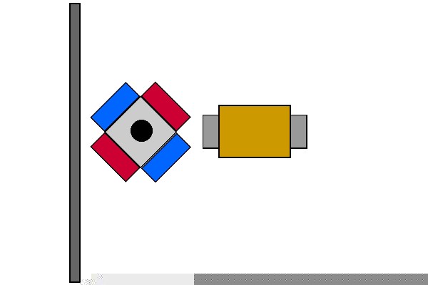

Ich denke, ich würde es als erstes so versuchen:
Also der graue Eisenkern mit den roten und blauen Magneten (Nord-Südpol) einfach vorne drangeschneppt und hinten in der Mitte die Kupferwicklung. Wenn jetzt das Magnetfeld der Dauermagneten einen Wirbelstrom in der Felge verursacht, dann versucht dieser dem Magnetfeld entgegen zu wirken. Wobei das dann eigentlich kein Wechselfeld werden dürfte, oder?

Was soll ich sagen. Auf dem WC kommen einem doch noch immer die besten Ideen:
Links die Felge in der Draufsicht. Deneben ein drehbares Rad mit den Dauermagneten und rechts ein Eisenkern mit Wicklung.
Die Wirbelströme in der sich drehenden Fegle nehmen die Magneten mit, welche sich dadurch in Drehung versetzen. Das Wechselfeld, was die Magneten dann im Eisenkern rechts erzeugen, bringt den Strom.
Auch wenn es anderen hier vielleicht schon sofort klar war, wollte ich meine morgige Erleuchtung doch gerne noch posten :wink:
