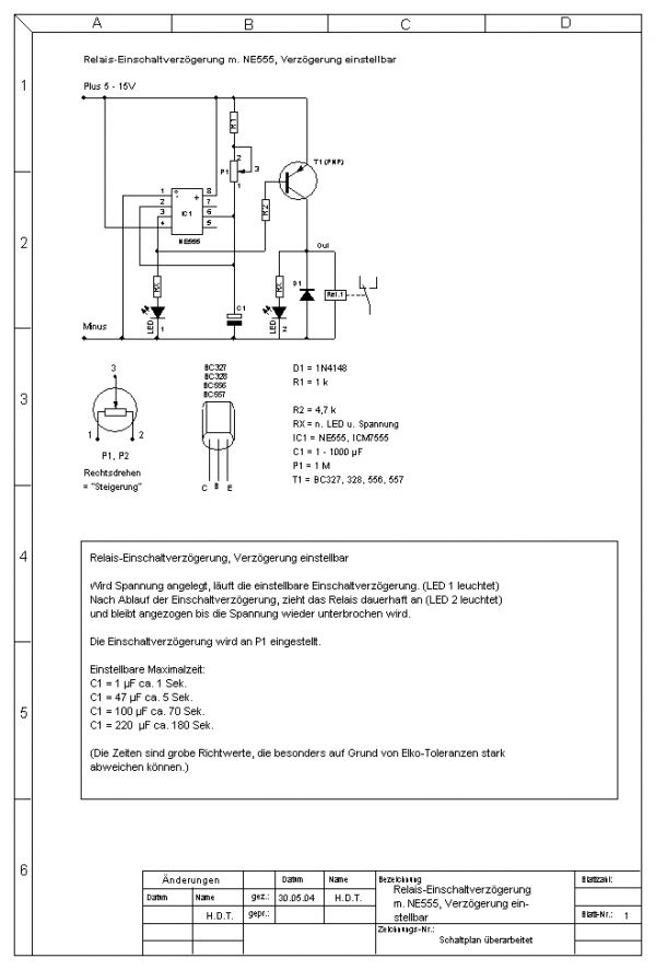

Hab eine Ausschaltverzögerung mit diesem IC gefunden. Kann man das nicht einfach umkehren?
http://www.elektronik-kompendium.de/sit ... 206241.htm

wend du weist wie mans umkehren kan dan ok
ich habe noch das gefunden allerdings mit nur 2 leds aber das müsste endlos erweiterbar sein

Ich wollte die 555'er Schaltung von oben ein wenig vereinfachen, aber das Ergebnis hätte nicht funktioniert.
Die LEDs hätten beim Einschalten alle aufgeleuchtet und wären dann nacheinander ausgegangen.
