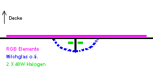

Hier jetzt ein paar grundzeichnungen...
Wie gesagt wenn euch irgentwas einfallen sollte das man besser machen könnte immer raus damit :)
Ich war am überlegen ob ich high power leds für die farb beleuchtung nehme, 6 stück (in jede ecke eine und an den langen seiten noch eine in die mitte...)
Ich könnte mir allerdings vorstellen das es trotz des abstrahwinkels von 140° ein ungleichmesiges bild ergeben würde... (??)
Also doch lieber "löt aktion" ca 400 leds...(??)

Wie groß ist denn dein Zimmer?
Wie du schon sagtest, entweder die K2 Leds oder auch Superflux. Die Anzahl hängt von deiner Größe deines Zimmers ab und wie hell du es haben willst.
Bei den K2 Leds kannst du gegen die Decke strahlen, um eine homogene Lichtverteilung zu kriegen.

Wenn du am Ende doch 100 LEDs jeder Farbe verbaust also insgesamt 300 Stck. Ich hab mir gerade sowas durchgerechnet und man kommt mit dem Chromoflex 50 Regler (kostet ca. 35€) und dem LED-Transformator 5-20W (bei Reichelt die Bestellnr. SET 20 LED kostet 23€) ganz gut hin vorrausgesetzt man benutzt den unter Verwendung der 24V Spannung. Bei 12V bringt der die Leistung (19,92W wird benötigt der schafft aber bei 12V nur 15W) leider nicht.
Ich hab das mit folgenden LEDs durchgerechnet (alle 5mm):
Hyperbright LED red 12000mcd 20° 2.2V
Hyperbright LED green 15000mcd 20° 3.0V
Ultrabright LED blue 7000mcd 20° 3.1V
Fogende Schaltung:
Rote in 10er Reihen mit 150 Ohm Widerstand (komme da auf 19,2mA pro Reihe)
Grüne in 7er Reihen mit 220 Ohm Widerstand (komme da auf 19mA pro Reihe)
Blaue in 7er Reihe mit 150 Ohm Widerstand (komme da auf 19,51mA pro Reihe)
Naja evtl. sind die Widerstände etwas unterdimensioniert - sind bis jetzta uch alles nur theoretische Planungen von mir.
