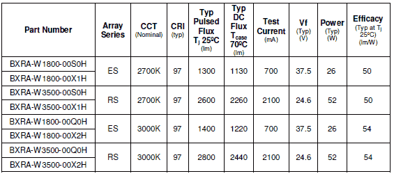

Wir liefern jede beliebige Bridgelux LED, allerdings müssen wir uns bei denen die nicht im Standard Sortiment sind an die Verpackungseinheiten halten. Diese liegen je nach Typ zwischen 10 und 20 Stück. Angebote erstellt unser Vertrieb gerne kurzfristig schriftlich.
Loong
Mo, 20.08.12, 13:32
Gut, dann melde ich hier mal Interesse an: An einer Sammelbestellung der 3000-K-Arrays würde ich mich beteiligen. Ich wäre evtl.l auch bereit, eine Sammelbestellung zu organisieren, dazu müsste ich noch wissen, wie groß genau die VPEen sind. Es gibt diese Decor-Arrays:

es scheint sich um VPE von 10 Stück zu handeln. Die kosten bei leds.de wären bei Abnahme von 10 Stück netto je Stück:
BXRA-W3500-00S0H 77 €
BXRA-W3500-00X1H 79 € (einziger mir aufgefallener unterschied der X Version: kein min Max bereich der CCT, sondern fest 2725K)
Inkl MwSt liegen wir dann bei 94 Euro je stück. Schätze mal, daß die 3000K Varianten nicht gross abweichen werden...
lg,
