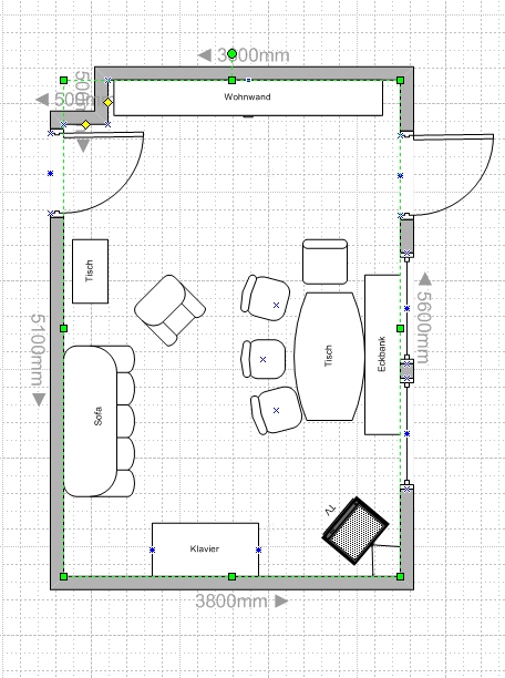

Das Wohnzimmer meiner Eltern bekommt eine neue Decke. Holzdecke in Weiß. in dem Zuge soll das Wohnzimmer in neuem Licht erstrahlen. Daher nun meine Bitte an euch. Wer hat einen Vorschlag für ein dreistufiges Lichtkonzept. (Drei schalter vorhanden).
1. Basislicht zum Fernsehen
2. Mehr Licht zum Essen und Lesen
3. Sehr hell zum Putzen (ganzer Raum) oder Handwerken am Tisch.
Die Deckenhöhe ist ca. 2,60
Das Gesamtbudget ist nicht bekannt ich würde jedoch sagen dass es nicht über 400 Euro liegen sollte.

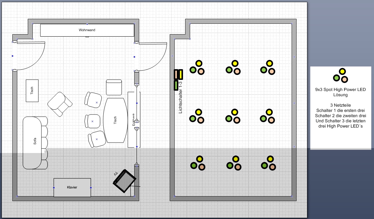

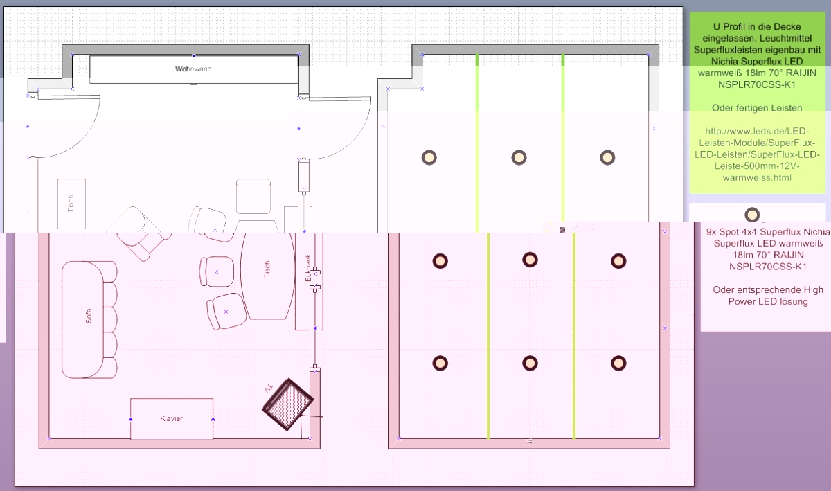

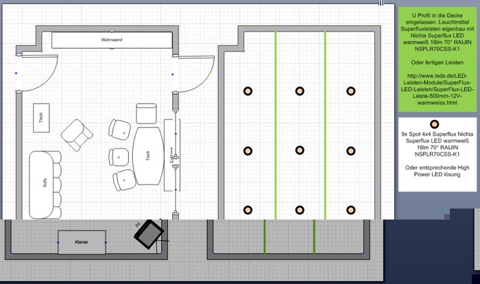

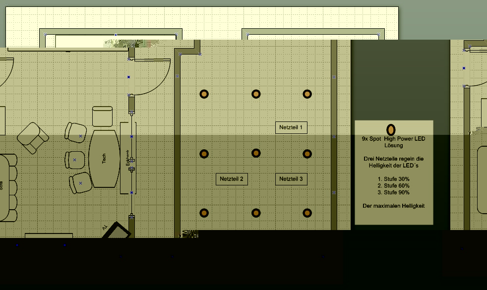

Für Stufe 1 Basisbeleuchtung und Stufe 2 erweiterte Beleuchtung habe ich hier mal gemahlt. Und die Produkte die ich mir vorstelle geschrieben.
Vielleicht hat jemand für mich einen Tip wie ich die 9x bei bei niedriger Leistung auch 12x Downlights als High Power realisieren kann ohne auf die GU10 out of the Box Lösungen zurück zu greifen um einen höhreren Wirkungsgrad und einen niedrigeren Gesamtpreis zu erreichen.
Vielen Dank

Lory
Beiträge: 54
Registriert: Mo, 11.01.10, 14:08
Do, 21.06.12, 15:02

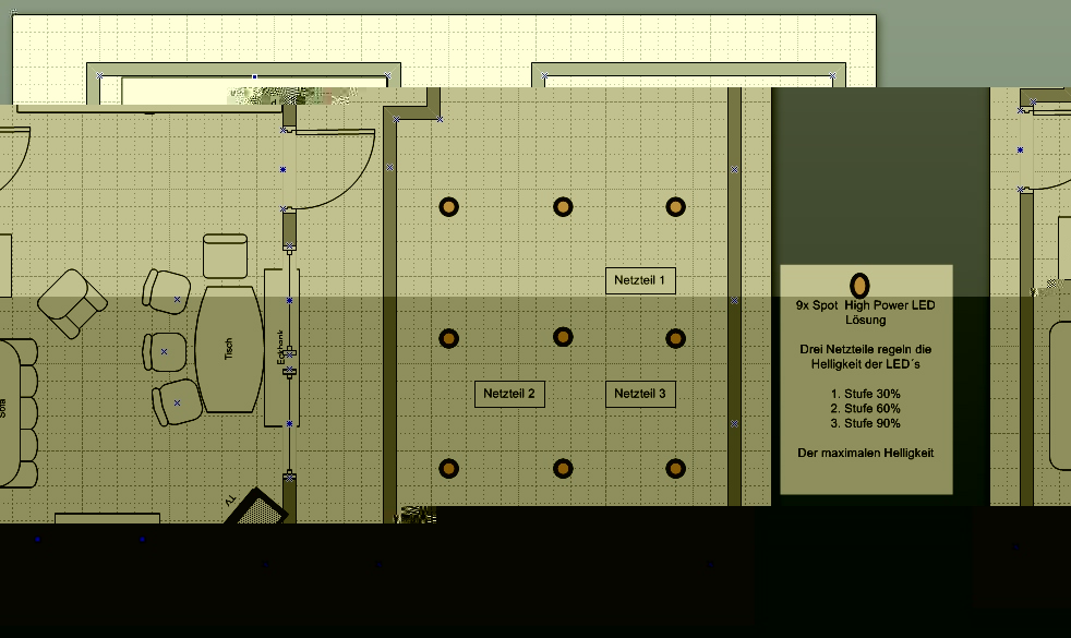

Hier habe ich noch einmal den Vorschlag mit den drei Netzteilen beschrieben.
Dieser Vorschlag gefällt mir bis jetzt am besten, da nicht 27 LED´s sondern nur 9 angeschafft werden müssen.
die Frage ist nur, welchen Sockel bzw. Welches Gehäuse man für solch eine Lösung nehmen würde und vor allem Welche LED´s die benötigte Helligkeit bringen.
Ich dachte bei den drei Stufen schon an 2500 Lumen 5000 Lumen und in Stufe 3 7500 Lumen Wenn dies 90% sind und noch 10 % Sicherheitsreserve eingeplant werden wäre das eine Maximalhelligkeit von 8333 Lumen verteilt auf 9 LED´s ca. 925 Lumen Max Power pro LED.
Welche Produkte kämen denn hierfür in Frage gibt es im Forum vielleicht schon ein Refernzprojekt?

Mr Fix-it
Beiträge: 1262
Wohnort: Saarland
Do, 21.06.12, 15:39
Hallo Lory,
kein Problem, kann ich Dir alles zusammen stellen. Die Kühlung sollte reichen, da wir die LED im High-Power-Betrieb nicht mit voller Leistung befeuern. Ich habe bei mir gemessen, bei 6,14 V hatte die LED eine Stromaufnahme von 150 mA und wird dabei um die 60° warm. Mit Kühlfläche, die dann bei um die 40°C lag. In deinem Fall würde ich Leisten empfehlen, die unten einen Umschlag haben, sodass links und rechts noch ca. 15 - 30 mm Alu überstehen, die dann auf der Decke liegen und die Wärme ableiten können. Wo wir speziell solche Leisten bekommen, muss ich nachschauen, schaffe ich aber heute nicht mehr (je nachdem wie viel Platz zwischen Holzdecke und Steindecke ist, reichen normale Leisten aus). Bei den Netzteilen ist es ganz einfach. Da wir 8 LED's pro Leuchtpunkt verwenden wollen, ergeben das in Reihe geschaltet insgesamt zwischen 42 und 54 V Vorwärtsspannung. Die Netzteil werden so gewählt, das die Spannung am Netzteil in diesem Bereich eingestellt werden kann und die Leistung in mA so ausgelegt ist, das das Netzteil im Fall der Fälle abschaltet, so sind die LED's sicher.
z.B. dieses Netzteil: RS 35-48
http://www.proconnecting.de/media/produ ... 265168.pdf
Das bedient den Spannungsbereich und macht bei 35 Watt zu. Also bei ca. 0,8 A, wobei ich das jetzt noch nicht auf die Schaltung abgeglichen habe.
Hoffe ich finde heute Abend etwas Zeit, melde mich dann wieder.
Mr. Fix-it
Mr Fix-it
Beiträge: 1262
Wohnort: Saarland
Do, 21.06.12, 19:56
Hallo Lory,
die Profile findest Du hier:
http://www.simpled.de/8.4--led-profile- ... teile.html
Profil Nr.: K8-550-882-33
dazu die Abdeckung Nr.: K8-550-880-00
Das ist nur ein Vorschlag, wenn zwischen Holz und Steindecke nicht viel Platz sein sollte. Sonst kannst Du ein normales Profil nehmen,
so wie das hier:
K8-548-902-33 dazu K8-548-901-00
Beide Profile haben eine Breite von 35 mm wobei das untere mehr Platz für LED's hat, in diesem Profil kannst Du sogar die Nichia mit Platine einbauen.
Eine Schaltung entwerfe ich morgen, heute nur kurz die Leistungsberechnung für die Netzteile:
1 Schaltstufe ca. 30 % Lichtleistung:
9 x 8 LED's, je an 5,6 V @ 50 mA, ergibt: Spannung: 8 x 5,6 V = 44,8 V @ 9 x 50 mA = 450 mA
http://www.proconnecting.de/media/produ ... 161030.pdf, Netzteil kostet 11,45 € zzgl. MwSt. und Versand
2. Schaltstufe ca. 50 % der Leistung
9 x 8 LED's, je an 6,0 V @ 100 mA, ergibt: Spannung: 8 x 6 V = 48 V @ 9 x 100 mA = 900 mA
http://www.proconnecting.de/media/produ ... 265805.pdf, Netzteil kostet 13,20 € zzgl. MwSt. und Versand
3. Schaltstufe ca. 90 % der Lesitung
9 x 8 LED's, je an 6,4 V @ 180 mA, ergibt: Spannung 8 x 6,4 V = 51,2 V @ 9 x 180 mA = 1620 mA
http://www.proconnecting.de/media/produ ... 245449.pdf, Netzteil kostet 15,90 zzgl. MwSt. und Versand
wobei der Versand bei drei Netzteilen natürlich nur einmal anfällt.
Von der Schaltung her musst Du die 8 LED's je Leuchtpunkt in Reihe schalten und von Leuchte zu Leuchte eine Ringleitung durch legen, die alle 8er-Sets parallel verbindet. Dieses Kabel braucht dann eine Verbindung zu jedem Netzteil, wobei ich noch klären muss, ob es da Probleme gibt, wenn die Ausgänge der Netzteile nicht geschaltet werden, also z. B. die Ausgangsspannung von Netzteil 1 an Netzteil 2, 3 und den LED's anliegt. In meiner Schaltung habe ich zur Sicherheit beide Strecken geschaltet. Anfrage an den Händler schon geschrieben. Rechne morgen mit Antwort.
Könnte sein, das wir vor die Netzteile noch eine kleine Schaltung hängen müssen, damit kein Strom in die nicht geschalteten Netzteil zurück fließt, aber das erfahre ich hoffentlich vom Anbieter direkt.
Soweit haben wir dann alles zusammen, bestelle Dir bei den LED's ruhig 20 mehr als benötigt, das hat zwei Gründe:
1. Du hast Luft und kannst ruhig ein paar verbrennen, dauert, bis man das raus hat mit dem Löten
2. Du lötest alle LED's und kannst später schnell reagieren, wenn mal eine in den LED-Himmel aufsteigt.
So, Schaltung, sofern benötigt, folgt morgen, melde Dich bitte.

Hallo Lory,
schau Dir bitte den Thread an: viewtopic.php?f=31&t=14712
dort wirst Du sehen, das Du keinen Wärmeleitkleber brauchst. Hier gibt es auch einige sehr interessante Infos zu der verwendeten LED, hat ustoni zusammen gestellt. Danke nochmal dafür. Die Kupferstreifen sind selbstklebend, der Kleber ist hitzebeständig, das klappt super, auch ohne Wärmeleitkleber.
Zu den Netzteilen, also, das wird in der Tat etwas eng. Zumal die Netzteil nun doch keinen Überhitzungschutz haben, wie ich zuerst angenommen hatte. Wobei ich auf dem Standpunkt stehe, das ein Netzteil, welches bei Überlastung abschaltet, nicht zu heiß werden kann, wenn die Bedingungen vor Ort stimmen. Für ausreichend Kühlung zu sorgen ist auf mehreren Wegen möglich.
1. Ein Alugehäuse, das entsprechend größer als das Netzteil ist und mit seiner Metalloberfläche ausreichend Kühlung liefert
2. Eine Aluplatte die ähnlich arbeitet
3. Aktive Kühlung mittels Lüfter, was hier nicht in Frage kommt, weil es im Spannungsbereich des Netzteils kaum Auswahl gibt (Preise).
Grundsätzlich müssen diese Netzteile immer in ein Gehäuse, weil die 230 V Anschlüsse sonst frei zugänglich sind.
Zur Verkabelung möchte der Händler keine Angaben machen, aber er hat mich nochmal darauf hingewiesen, das Laien solche Teile nicht verbauen dürfen, ich solle lieber die Netzteile mit dem MM Zeichen verwenden, die wären für Möbel geeignet (sind ja auch drei mal so teuer). Das Problem mit dem Stromrückfluss in nicht beschaltete Netzteil wäre mit einer Leistungsdiode in der Plusleitung von jedem Netzteil zu lösen, aber das hier nicht:
Da mit allen drei Schaltern je ein Stromkreis getrennt geschaltet wird, kann das bei Bedienfehlern zu einem echten Fiasko führen und ist damit so nicht machbar. Deshalb würde ich eine ferngesteuerte Schaltung anraten. Mit dieser Relaiskarte und der zugehörigen Sendetechnik (ca. 90 € inkl. keines Netzteil für die Schaltung) sollte das funktionieren.
http://www.conrad.de/ce/de/product/1909 ... 0&ref=list
Um das Licht an und aus bzw. in eine andere Leistungsstufe zu schalten wird dann die Fernbedienung verwendet. Denn auf User kann man sich nicht verlassen, tue ich nicht mal bei mir selbst.
Du merkst, von der Idee bis zum fertigen Objekt ist es schon ein Stück Weg. Also locker bleiben, wir werden das Kind schon schaukeln, sicher werden sich noch andere Mitglieder aus dem Forum beteiligen und Vorschläge machen, die Dein Projekt zum Erfolg werden lassen.
Zusammengefasst:
1. Keine Netzteile unter der Decke, zu wenig Raum
2. Über die drei Schalter geht die Schaltung nicht zu machen, zu gefährlich bei Bedienerfehlern
3. Grundsätzlich ist genau die LED und der Eigenbau die richtige Idee, aber wir müssen noch an der Ausführung der Schaltung arbeiten.

habe inzwischen in Rücksprache mit ustoni (Danke), eine Möglichkeit gefunden, die Netzteile doch über die drei Schalter zu steuern, ohne das Userfehler zum Crash führen. Dennoch solltest Du vielleicht zuerst mal ein kleines Objekt, Tischleuchte oder so, mit den LED's bauen, um ein Gefühl für die Dinger zu bekommen, und erst dann entscheiden, ob Du das wirklich machen möchtest, der Aufwand kann nicht hoch genug eingeschätzt werden.
An den beiden Leuchten für mein Wohnzimmer habe ich inkl. aller Arbeiten, also Alu kleben, Schaltung planen, Maße berechnen usw. ein Woche gearbeitet (55 LED's gelötet, du hast fast 100 Stück vor Dir). Dazu musst Du kopfüber arbeiten soll ja alles an bzw. in die Decke, das wird schon anstrengend. Alleine für das saubere Verlegen der Kabel musst Du wenigstens einen Tag rechnen. Der Einbau der Leuchten sollte in zwei Tagen zu machen sein und zum Löten der LED's rechne besser mal drei Tage, denn 72 mindestens, besser 100 Stück sind wirklich viele, viele :wink:
Nicht das ich Dich abschrecken möchte, doch das ist nicht so einfach mit LED's um zu gehen, die 2.3 mal 2,3 mm groß sind und Wärme überhaupt nicht leiden können.
Mr. Fix-it

Zur Schaltung so viel, es ist möglich, die drei Stufen über die eingebauten Schalter zu schalten, aber möchtest Du das wirklich. Es wird dann nötig, die Schalter zu beschriften und zum Umstellen der Lichtstärke muss man sich zu dem jeweiligen Schalter bewegen, Komfort sieht anders aus :wink:
Für die Netzteile brauchst Du einen ausreichend großes Alugehäuse. Für die Verkablung brauchst Du wenigstens 2 x 1,5 qmm Leiterquerschnitt Litze. Für die Netzspannung sollte ein gewöhnliches dreiadriges Kabel, wie sie für Kleingeräte bis 150 W verwendet werden, ausreichen.
Die Aluschienen würde ich nicht quer zur langen Seite des Raums einbauen sondern längs zu selbiger. Für die Litze und das Netzkabel brauchst Du Aderendhülsen und eine passende Crimpzange. Die Hülsen kommen auf die abisolierten Leiterenden, bevor die in einer Klemmbank festgeschraubt werden können. Kabel nicht verzinnen und auch nicht ohne die Hülse einbauen.
Für die Abschirmung der Netzteile benötigen wir drei Dioden, welche genau muss ich noch klären. Es werden Leistungsdioden gebraucht, die ein bisschen was ab können, bin noch dabei. Sonst kannst Du Dich ja schon mal an den Dioden versuchen. Ich hoffe Du hast eine Lötstation, bei der man die Temperatur recht genau regeln kann. Die LED'S sind da sehr kleinkariert.

Decke und Leuchten-Anordnung:
Also wenn die Decke bezahlbar bleiben soll, dann musst Du die Streifen in Laufrichtung des Holzes einbauen lassen, sonst wird das richtig viel Arbeit und die kostet. Wer sagt denn, das die Decke quer zum Raum verlaufen muss, erzwingen das Türen oder so. Denn sonst wirkt der Raum optisch größer, wenn die Bretter längs verlaufen, aber da will ich mich nicht einmischen. Das Licht reicht auch so. Wir sind ganz weiter oben, an der Decke, da wird das Licht ausreichend verteilt.
Mr. Fix-it

Wie ich schon vermutet habe soll auch die neue Decke Quer eingebaut werden. Die Theorie geht in die Richtung, dass der Raum nicht Schlauch förmig wirken soll sondern die kürzere breite Seite durch das quer Verlegen der Bretter optisch verlängert werden soll. Naja .. soweit die Theorie. Wie Du schon sagst sind wir bei 2,50 - 2,60 m hoch genug um bei 125 Grad eine ausreichende Flächendeckung zu bekommen.
Die Schalter sollen nun doch bleiben ... Also kein Taster... Dann nehmen wir die Lösung mit drei Schalter und Drei Netzteile. Nur das stärkste kommt durch.
Bei der Materialplanung dachte ich, dass ich für das Folgeprojekt gleich die Leisten mit bestelle. die 9 Leisten sollen in der angebauten Raumerweiterung um weitere 6 Leiten erweitert werden....
dann nehme ich 3x2 Meter bei 40 cm Leisten bekomme ich genau 15 Leisten heraus. Bei den LED´s bestelle ich anstelle der geplanten 100 gleich 150 so habe ich noch 30 in Reserve sollte ich doch die eine oder andere in den Himmel Löten.
