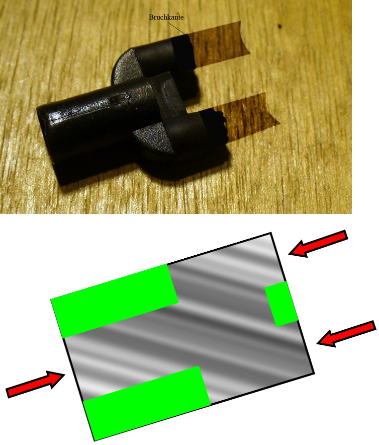

Mein Problem ist, dass ich die Bilder nicht richtig deuten kann. Mir fehlt der Vergleich zum intakten Teil, bzw. ich sehe nicht so recht, was genau kaputt gegangen ist.
Kannst du evtl. mal Makroaufnahmen machen?

Hier das Teil als Macro

So wie ich das sehe, ist die genaue Form nicht so entscheidend. Nur die Position der 3 Bohrungen muss passen. Und da das Teil innerhalb der Lampe verbaut ist, ist auch die Optik nicht so wichtig.
Ich würde einfach ein Stück Flachaluminium nehmen und die 3 Bohrungen übertragen. Sowas hast du doch als Heimwerker sicher auch im Bastelkeller liegen. Eventuell an den grünen Stellen nochmal die Säge ansetzen, falls es sonst nicht passen sollte:
Ein solches Teil fertig zu finden, stufe ich als ziemliche Glückssache ein.

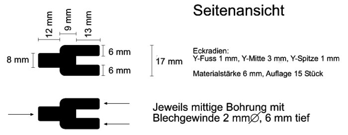

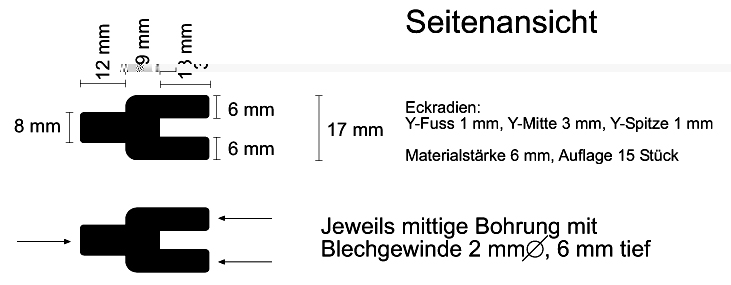

Von dem Knetmetall habe ich noch eine Rolle im Haus, werde ich mal probieren. Habe das Bauteil jetzt mal genau vermessen hier ein Zeichnung 1:1 mit Maßen
Bauplan für Anfrage beim Zerspaner

Werde einen Kumpel an hauen, der hat einen Zerspanungsbetrieb, wen's interessiert: http://bernhard-und-reiner.de/produkte.html (alle Fotos dort von mir gemacht), beide Chefs kenne ich gut. Denen werde ich den Plan mal schicken und fragen was es kostet, wenn die mir 15 Teil in ALU per CNC basteln, dann ist Ruhe. Das Problem mit den Kontakten löse ich dann mit Schrumpfschlauch über den Y-Köpfen.

die Männer von CNC haben sich wirklich bemüht, ein gutes Angebot abzugeben, doch 195 Euro für 15 kleine Bauteile ist mir zu viel, dafür bekomme ich leicht zwei neue Stangensysteme inkl. Leuchten. Also mal sehen ob ich doch was selbst mache.
