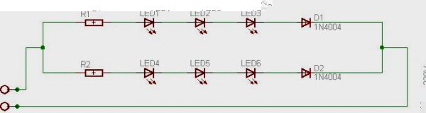

sagt mal, weiß jemand von euch, wie diese LED-Spots hier aufgebaut sind:
Der Dateianhang LEDSTRGUBL.jpg existiert nicht mehr.
ich könnte mir vorstellen, so in der art:
habt ihr vielleicht so nen ding schonmal da gehabt und euch genauer angeschaut? Denn viel platz ist ja nicht da drin...

Neo hat geschrieben:so in etwa
viewtopic.php?t=382&highlight=ufo
glaub ich nicht, is doch gar kein platz für da. und obs die teile auch in smd gibt, glaube ich auch nich. so nen C für 230v is nich so klein (oder doch?).
die diode oben sperrt ja quasi die "falsche spannung".
wenn die dinger von conrad flackern, isses eigenltich nen anzeigen dafür, dass da kein C zum glätten drin ist..

ich glaube, in so einem spot ist einfach nur ein gleichrichter mit einem elko um die spannung zu glätten. um platzt zu sparen, wurden dann alle leds in reihe geschaltet und mit einem widerstand versehen.
das wär für mich am logischsten. spart platz und funktioniert.

jo gut...nur kann ich ja den wert des R nicht mit URI ausrechnen, oder?

so...ich bau jetzt so nen ding mit 12LEDs.
ich möchte gerne 3x4 in reihe, mit von mir o.g. schaltung. leider weiß ich nicht, wie ich den R berechnen soll.
konkret:
bei dem vom großen C angebotenen teil:
ist eine 1N4004 sowie ein 56k Widerstand verbaut.
laut uri:
230V-2V=228V
20mA
228V/0,02A=11400Ohm -> 11 kOhm
folgt:
230-12=218V
0,02A
--> 10900 Ohm
--> möchte ich lieber nicht testen
Somit muss ich wahrscheinlich noch mehr dinge beachten, oder?
habt ihr vielleicht ne idee??

In dem Teil ist wahrscheinlich eine Low Current LED verbaut denn an Netzspannung müsste der Vorwiderstand sonst 5 Watt verbraten, bei einer Low Current LED mit 4 mA wären es gerade noch 1 Watt.
Ausserdem sprechen die 56k auch dafür, denn: 56k x 4 mA = 224 V. (Das entspricht näherungsweise 228 V)
Oder ist die Signal-LED nicht für 230 V gedacht?

scheisse, also muss ich 5w nehmen...hatt ich ja gar nich dran gedacht...218*0,02. das wird eng da drin!

Achso! Dann würde ich Dir empfehlen soviele LEDs wie möglich in Reihe zu schalten. Spannung dafür gibt das Netz ja genügend her. :wink:
Die Schaltung die Du weiter ob in diesem Thread gepostet hast halte ich schonmal für einen guten Ausgangspunkt. Nicht die im ersten Beitrag, sondern weiter unten.

aber ich kann den R sowie P dann so lin. berechnen?
WinnieTwo
Beiträge: 56
Registriert: Do, 07.12.06, 17:19
Mo, 18.12.06, 18:48
*Die Formelsammlung herauskram*
Der Widerstand des C ist bei 50 Hz: R=1/(2*pi*f*C). Macht bei 470n & 50 Hz pi mal Daumen 6,8k.
Wenn ich jetzt von 20 mA ausgehe dann sind das 136 V die vor dem Gleichrichter abfallen. Bleiben rechnerisch 94 V übrig (natürlich nur wenn 20 mA fliessen).
Die beiden Z-Dioden ziehen die Spannung auf 30 V herunter.
_nabla
Beiträge: 1171
Wohnort: Gießen*Dortmund
Mo, 18.12.06, 19:02
achso die formel meinst du. das blöde ist ja, dass die immernoch zu groß ist.
in so eine "halogenlampe" passt ja kaum ein kondensator rein
