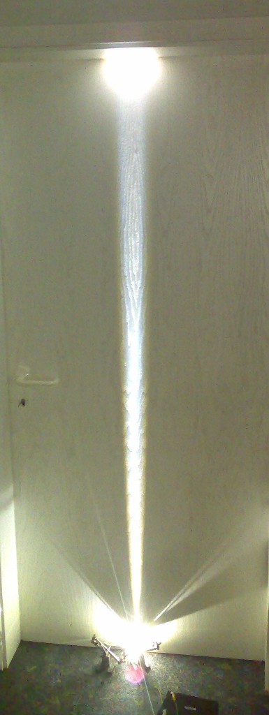

Ich möchte halt einen schmalen Lichtstrahl auch an der Wand entlang haben (so 2-3m nach oben und unten).
Ich bin der Meinung, dass ich mit den ganzen runden Optiken so einen Effekt nicht erzielen kann.
Oder könnt ihr mir weitere Linsen/Optiken für mein Projekt empfehlen?

Okay, Effizient ist wichtig, aber z.B. die Linse und somit der Lichtstrahl ist für so ein Vorhaben mindestens genauso wichtig.
Kennt einer von euch eine runde Linse mit der man annähernd so einen Lichtstrahl an die Wand projizieren kann?

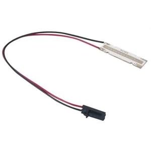

Hab gerade noch einmal nach dem "Original" gegooglet.
Dabei ist mir ein Bild des verbauten 5W Modules zu Augen gekommen.
Kennt ihr das Modell evtl.?
Wobei die aus der bisherigen Auswahl wahrscheinlich mind. genauso gut sind. Außerdem auch nur halb so teuer :P
Wollte mir heute auch mal ne Auswahl zum Testen bestellen. Leider finde ich keine passenden KSQ im Shop.
Kennt ihr noch Quellen für 2 günstige Teile (müssen ja nicht lange halten und auch nicht 100% sauber funktionieren).

So Leute,
hab am 01. Mai mal ein paar Tests gemacht und bin :cry:
- die 4W Citizen hat eine schön gleichmäßigen Lichtschein, ist mir aber zu dunkel
- die XP-G R5 ist ein kleines Biest :twisted: und mit ner 6° Linse kommt sie fast auf das Niveau des 6W SA
- das 6W Smart Array hat die richtige Helligkeit und wäre meine erste Wahl
Fotos konnt ich leider keine machen, weil ich alles ziemlich provisorisch in den Händen hatte und die Digicam nicht auch noch bedienen konnte :P
Das große PROBLEM sind die Linsen...
6° Öffnungswinkel sind einfach zu viel. Das "Original" was ich nachbauen möchte hat nur 3°.
War extra nochmal bei Nacht im anderen Wohngebiet um mir die Spots live anzusehen.
Sind definitiv nur schmale Streifen mit deutlich geringerem Winkel.
Wo bekomme ich jetzt solche Linsen her :?:
Entweder für das SA oder vielleicht auch für einen Cree Emitter.
Bitte um Hilfe!
Danke und Gruß
Arnold
Do, 03.05.12, 07:52

Sehr gute Erfahrungen was enge Abstrahlwinkel angeht, habe ich mit solchen Glas-Linsen gemacht.
http://www.dealextreme.com/p/50mm-18mm- ... tics-12834
Besonders bei so kleinen Emittern wie der XP-G bekommt man da fast ein paralleles Licht-Bündel.
Ich kann ja heut Abend mal ein Bild machen, wenn ich zu Hause bin.

Verbaut hab ich die gar nicht. Ich hab nur XP-G's und diese Linsen auf Lager, daher dacht ich, ich stell das mal schnell zusammen.
Zur Befestigung wäre kleben in der Tat das Einfachste und Sicherste. Bei sowas bietet sich immer ein Rohr an. 50mm PVC-Abflussrohre gibts ja. Da passt die Linse mit ihrem Rand genau drauf. Auf einen Kühlkörper könnte man dann ein weiteres Stück Rohr kleben, dort die LED reinsetzen. Das Ineinanderstecken geht ausreichend schwer, sodass man darüber gleich noch eine Feineinstellung / Fokussierung machen kann. Der Abstand von der LED zur Linse beträgt ungefähr 30mm. Das ganze wird also auch noch ziemlich kompakt.
Die 2-80° sind ziemlich unsinnig. Die Linse könnte auch 0° machen, wenn es eine ideale Punktlichtquelle gäbe...Der Winkel hängt aber nichts desto Trotz in der Tat von der Größe der Chip-Fläche der LED und deren Entfernung zur Linse ab. Mit der XP-G erreiche ich hier minimal ungefähr 20mrad oder umgerechnet etwa 1,14°.
Die Lichtverhältnisse sind natürlich Quark. Der Test war bei knapp 200mA. Auf dem Bild siehts bald aus wie ein 50A-Lichtbogen... Für eine ganze Hausecke würde ich übrigens auch eher zur XM-L T6 raten. Die ist zwar etwas größer, aber auch deutlich heller und dabei kaum teurer.
In Deutschland hab ich solche Linsen noch nicht zu sinnvollen Preisen gesehen. Einzig Xenon-Scheinwerfer wären eine Quelle. Die Linsen darin sind allerdings mit etwa 75mm etwas größer und wohl auch kaum zu solchen Preisen erhältlich. Aber man kann ja mal schaun...

Beatbuzzer hat geschrieben:In Deutschland hab ich solche Linsen noch nicht zu sinnvollen Preisen gesehen.
Demanch hast du die aus Hong Kong? Auch gerade über den Shop aus dem Link?
Also das was ich auf dem Foto erkennen kann ist schon viel versprechend.
So in der Richtung stelle ich mir das Ergebnis eigentlich vor.
XM-L T6 hatte ich ja auch schon mal ins Auge gefasst.
Meinst du aber nicht, dass die zu heftig werden könnte?
Ich will das ganze ja nicht aufdringlich haben, sondern cool und dezent.
Und die XP-G R5 die ich habe hat mit ca. 900mA schon ganz schön zunder...
