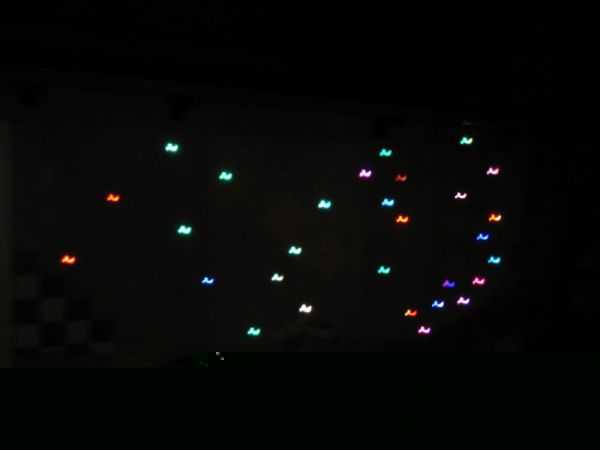

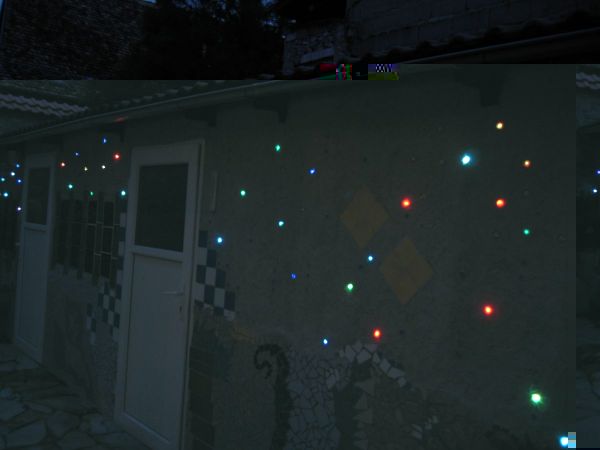

Ich habe den Versuch unternohmen eine Hauswand mit 50 RGB zu bestücken und das ist das resultat.
Ach noch eins vor den Led sind noch Glassteine angebracht worden um den Lichtefekt noch zu verstärken.

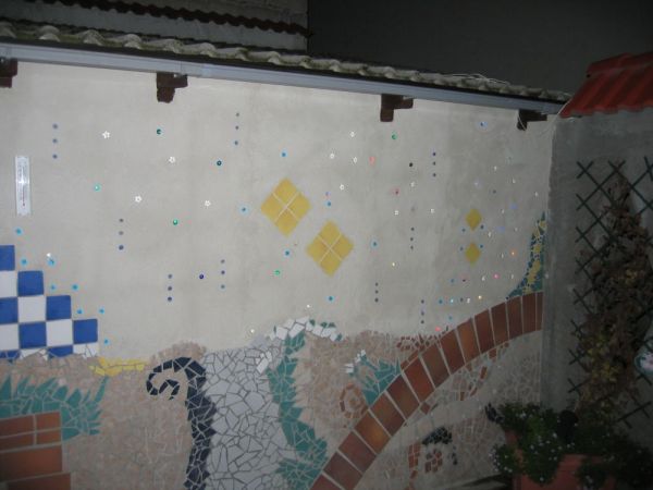

Hier ein besseres Foto

Jop schaut wirklich nice aus, auch wenn so diverse Fotos vom bau fehlen, ist aber nicht so schlimm, der effekt zählt ja und ob auch alles Funktioniert ;-)
