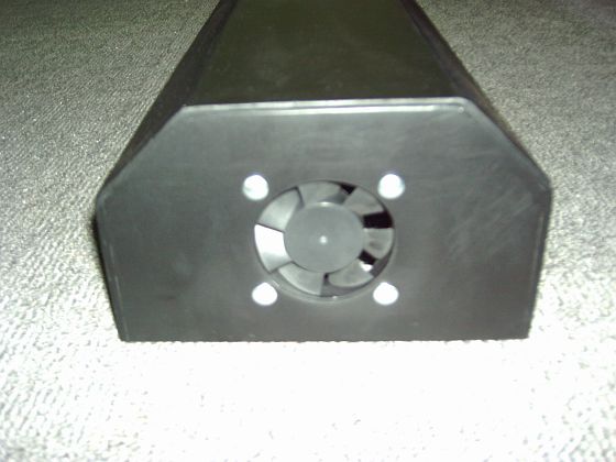

Das Gehäuse ist schon fertig gebaut ( 2 Wochen Arbeitszeit ) und hat die
Größe: 110x18x11cm
Material: - Plastik ( kp was für Plaste, hatte ich noch ne menge da )
- Glasscheibe
- PC- Lüfter
- Spiegelfolie als Reflektor
Hier meine Bilder
Mein Aquarium noch
Beleuchtungskasten von oben
von unten
der Lüfter
und Endlüftung

Jo sieht ja ganz ORDENTLICH aus .... der Kasten
Hast du denn schon "Löterfahrung" nicht das du die schönen 0.5 Watt Leds brätst...
Bei den K2's würde Ich auf jeden Fall auch Aktive Belüftung einbauen (hast du bei dir ja nun schon)
Denn wenn man sie bei mehr als ca. 1300mA betreibt werden sie SEHR WARM oder man braucht einen verdammt guten Kühlkörper
Bin mal gespannt auf Bilder beim Verbau / Einbau

ich bin auch etwas verwundert warum du das so machst und nicht mit k2 LEDs
aber gut du hast ja ein Lüfter trotzdem ist es nicht effizient
