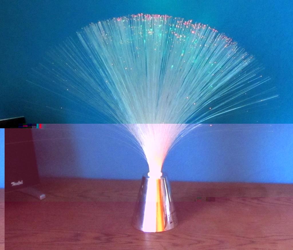

Ausgangspunkt ist eine LED-Fiberglasleuchte, wie sie bei ebay für knapp 5 € oder auch beim Lidl - wenn sie gerade mal im Angebot ist - noch günstiger erhältlich ist:

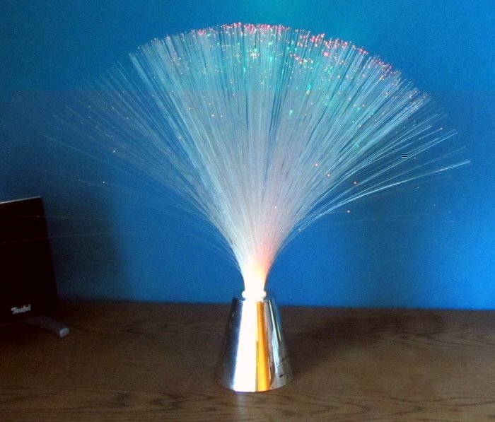

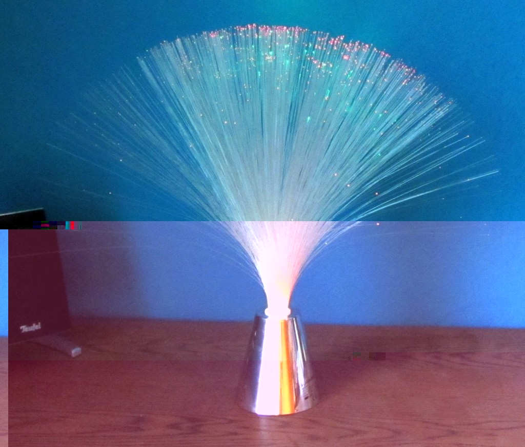

Original enthält die Leuchte drei farbige LEDs, die einen langsamen Farbwechsel erzeugen. Betrieben wird die Leuchte mit 3 Mignonbatterien. Im Original sieht das dann so aus:
Wie man sieht, ist der Effekt nich gerade berauschend. Das Fiberglasbündel ist zu keinem Zeitpunkt vollständig ausgeleuchtet, über die Lichtstärke braucht man gar nicht zu reden und außerdem wird das Ganze auch noch mit Batterien betrieben. Also: auf der Unterseite zwei Schrauben lösen, dann kann man das ganze Innenleben entsorgen.

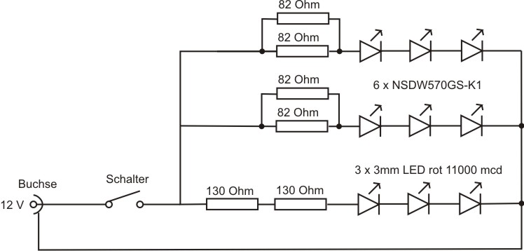

Für die Modifizierung habe ich folgendes Material verwendet:
6 x Nichia 5mm Power LED weiß 28lm 120° , ArtNr.15031
3 x 3mm LED rot 11000mcd 12° 2.0V, ArtNr.13602
4 x Widerstand, 82 Ohm, ArtNr.80001
2 x Widerstand, 130 Ohm, ArtNr.80002
1 x Kippschalter, ArtNr.95003
1 x Universal-Schaltnetzgerät 800mA, 12V, ArtNr.95012
1 x DC-Einbaubuchse, Bürklin Nr. 40F1330
Der ganze Spaß kostet damit inklusive Leuchte knapp 23 €. Hinzu kommt noch ein Stück Lochrasterplatine und etwas Farbe.
Die LEDs habe ich zu 3 Reihenschaltungen mit je 3 LEDs verschaltet:
Statt der 2 x 130 Ohm kann man natürlich auch einen 270 Ohm Widerstand nehmen, die Widerstände hatte ich gerade zur Hand.

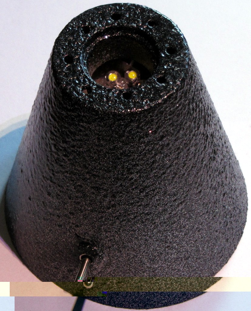

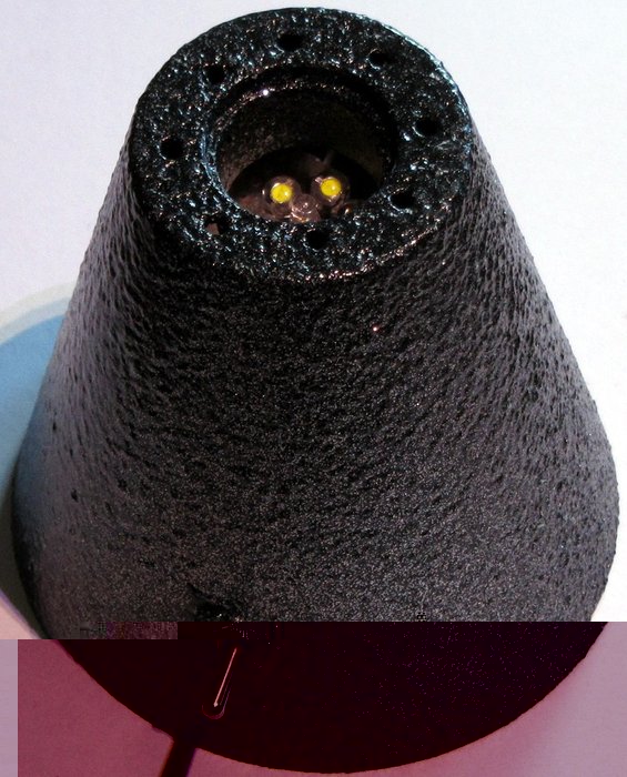

In den Sockel habe ich auf einer Seite - ca. 2 cm vom unteren Rand - ein 5,6 mm Loch für den Schalter gebohrt, gegenüber ein 10,5 mm Loch für die Buchse. Weiterhin habe ich 4 Löcher mit 2,5 mm Durchmesser in der Nähe der Buchsenöffnung und 8 weitere auf der Oberseite gebohrt. Ohne diese 2,5 mm Löcher würde im Dauerbetrieb ein Wärmestau entstehen.
Anschließend habe ich den Sockel angeschliffen, mit Haftgrund grundiert, 2 Schichten schwarzen Graniteffekt-Lack aufgetragen und zum Schluss noch eine Schicht Diamanteffekt-Lack aufgetragen.

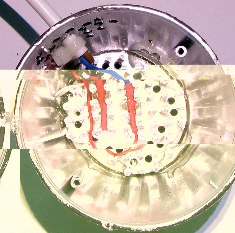

Der fertig bestückte Sockel sieht jetzt so aus:

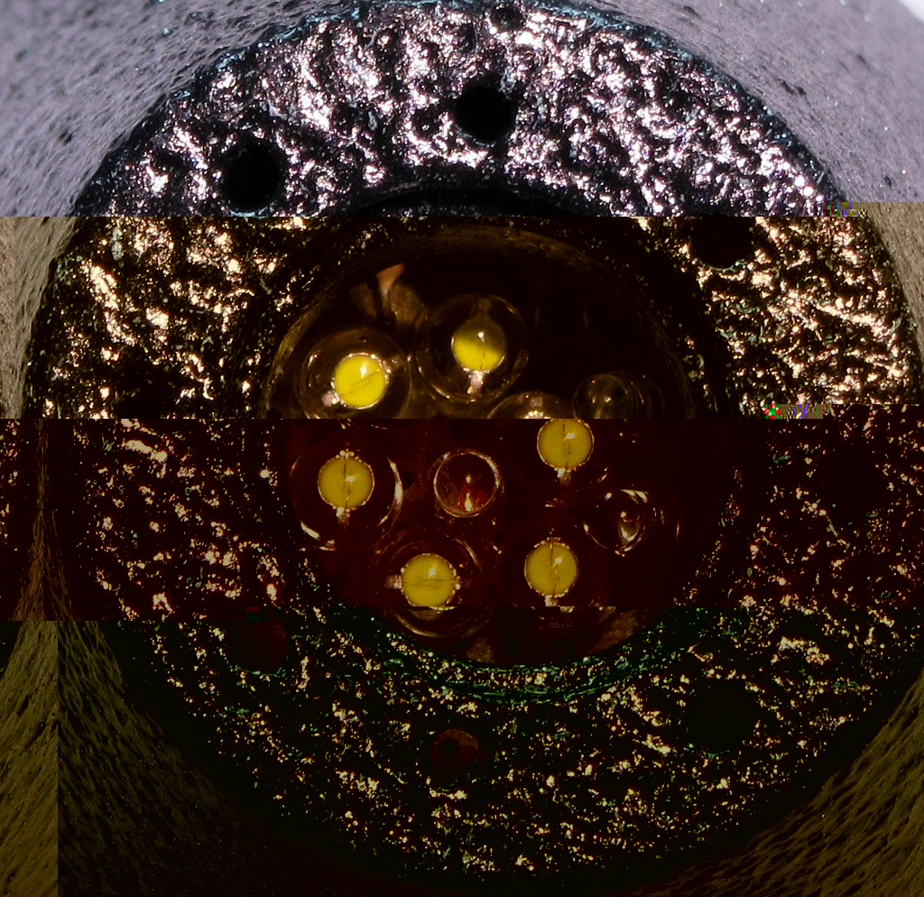

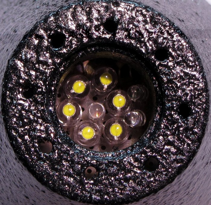

Die Anordnung der LEDs von oben gesehen:

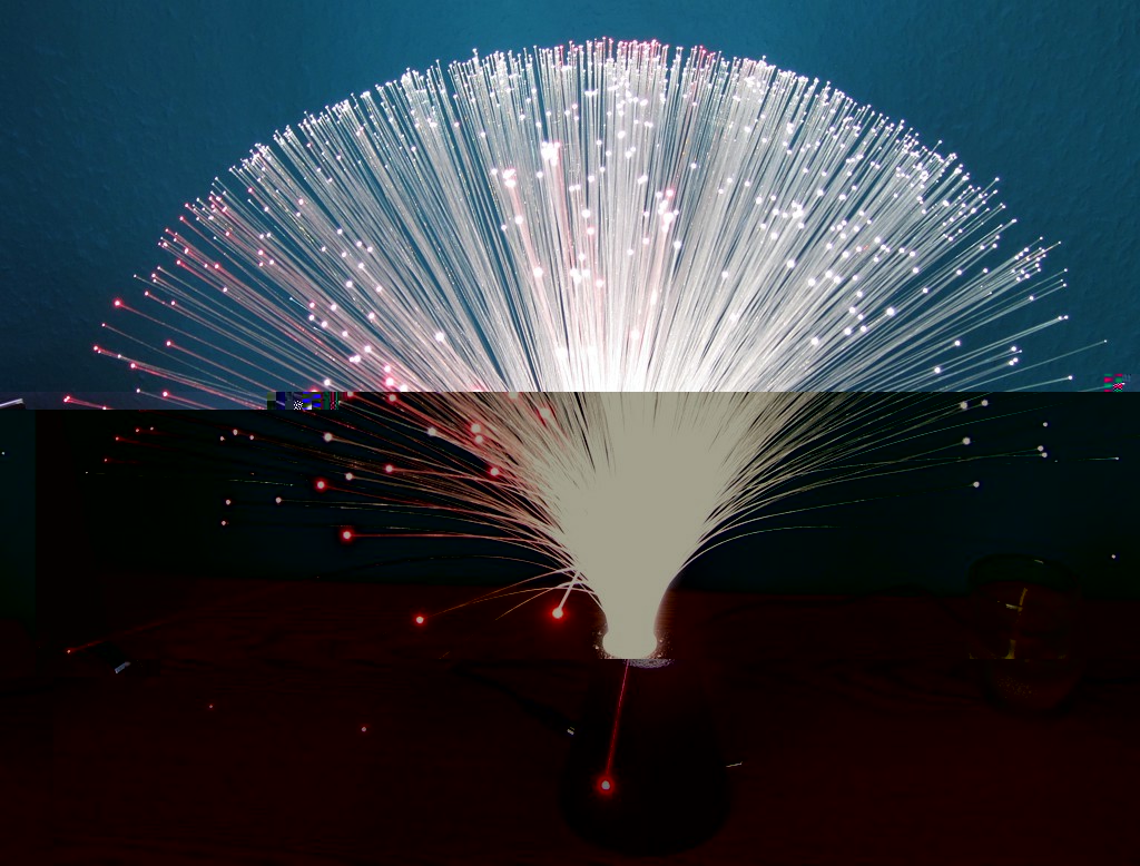

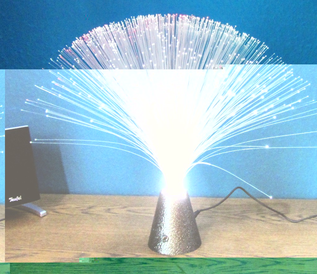

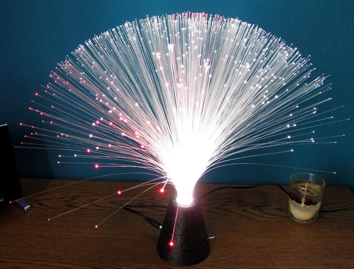

Das Ergebnis:
Nochmal aus einem anderen Blickwinkel:
Die Lichtstärke reicht für einen gemütlichen Fernseh- oder Videoabend vollkommen aus. Aber auch tagsüber sieht die Leuchte ganz nett aus. Die gemessene Leistungsaufnahme beträgt 3 Watt, bei 24 Stunden Dauerbetrieb würden damit jährliche Betriebskosten von etwa 6,5 € entstehen.

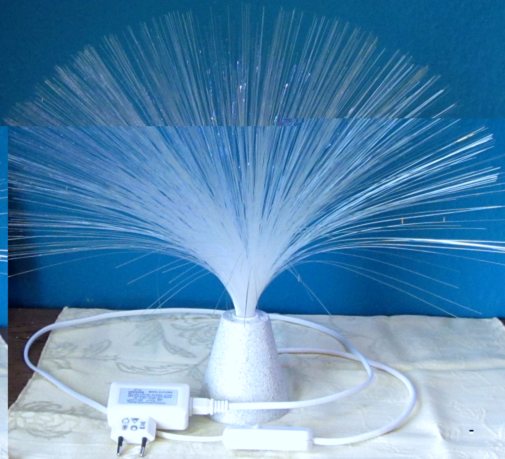

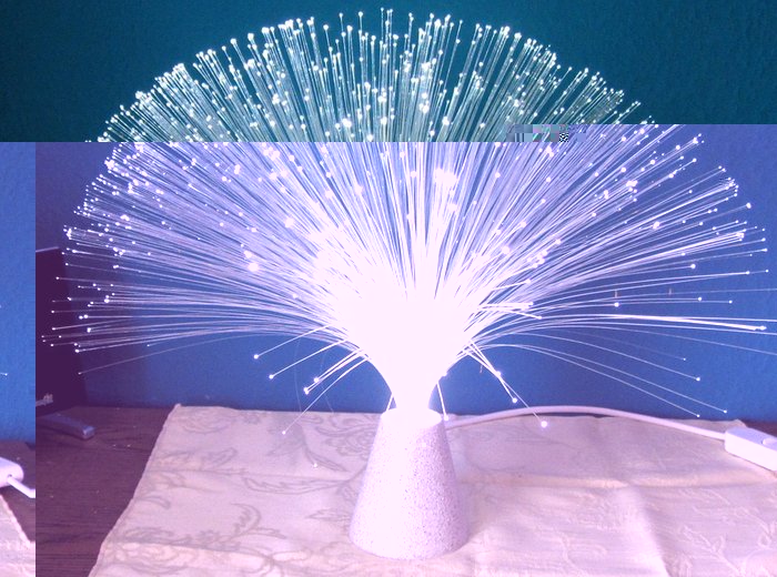

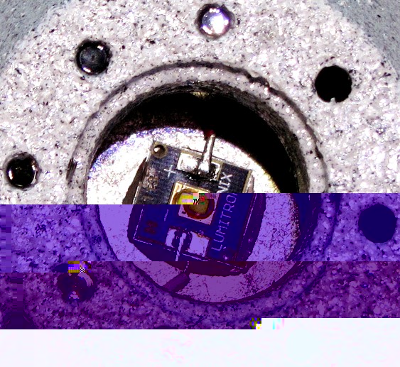

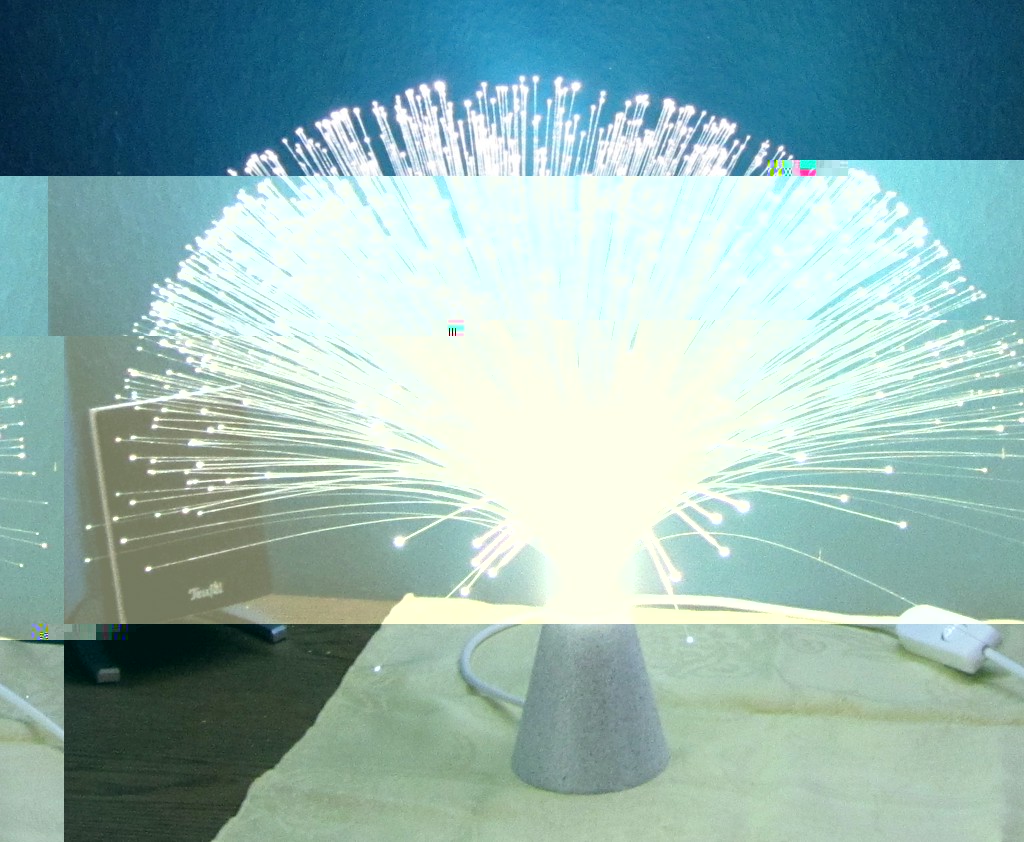

Hier wie angekündigt die Version mit High Power LED:
Das Prinzip bleibt das Gleiche wie oben. Lackierung: Haftgrund, 2 x Graniteffektspray weiss. Diamant-Effekt-Lack.
LED: Samsung 3535 weiss, ArtNr.61752
Steckernetzteil: Konstantstromquelle 700mA, IP20, ArtNr.95091
Kühlkörper: Kühlkörper rund 50mm, ArtNr.60021

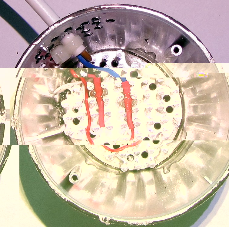

Sicht von oben auf die fertig montierte LED:
Zur Kühlung sind einige Löcher (3 mm) erforderlich. Wichtig: auch der Kühlkörper muss mehrfach durchbohrt werden! Sicht von unten:
Die komplette Leuchte, ausgeschaltet:
Und so leuchtet sie:
Leistungsaufnahme LED: 2,3 W
Leistungsaufnahme Lampe: 3,3 W
Der Kühlkörper erreicht im Dauerbetrieb knapp 50 Grad.

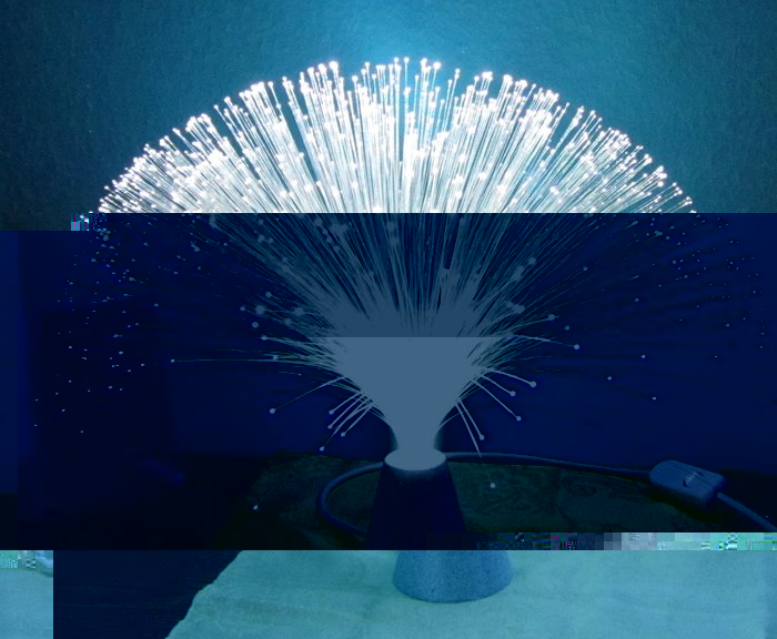

Nachtrag 17.12.11, 13:12 Uhr:
Hier noch ein Foto bei weniger Umgebungslicht (dem schlechten Wetter seis gedankt):
