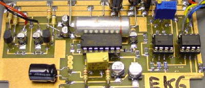

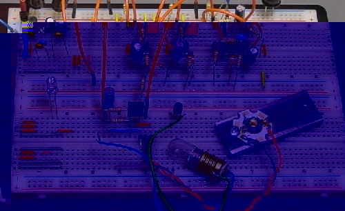

Hallo Kaminfeuer Freaks,
habe mir diese Schaltung Nachgebaut und muss sagen, die Funktioniert sehr gut.
Hier der erste Versuchs Aufbau auf dem Steckbrett. Die NE555 habe ich durch NE556 ersetzt, erstens um den Platz besser auszunutzen und
zweitens habe ich von denen jede Menge von einem Restpostenkauf.
Die Glühbirne wurde durch zwei K2 ersetzt, eine Rote und eine Gelbe, das ergibt einen
sehr schönen und hellen Effekt. Kommt einem Kaminfeuer schon recht nahe.
Eine kleine Schale mit Ästen anordnen und am Boden die LEDs reinlegen rundet die Sache noch ab.
Bei Verwendung von LEDs sollte die Schaltung wie folgt ergänzt werden:
Vor die Basis von dem Transistor noch ein Widerstand mit 1k – 2,2k Ohm und ein Elko
mit ca. 10 – 47µF gegen Masse schalten (Je nach eigenem Empfinden des Flackerns) um das
Flackern es etwas zu beruhigen. Mit dem Emitter Widerstand lohnt es sich auch etwas
zu experimentieren, das kommt dann auf die LED(s) und den Strom an.
Eine Glühlampe reagiert von Haus aus relativ langsam, eine LED dagegen sehr schnell.

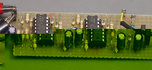

Hier dann noch der endgültige Aufbau auf einer Streifen Lochrasterplatine, ist sehr klein geworden.

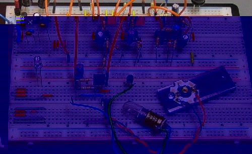

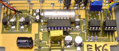

Spyder24:
Schöne Platine hast Du da gemacht, ist nicht zufällig eine Eagle Datei ?
Die würde sich auch zum Isolierfräsen eignen, kannst Du eine PLT Datei generieren?
Für größere LEDs müsste noch ein zusätzlicher Transistor drauf, Du hast ja nur
den kleinen unten, der geht zwar für die 5mm LEDs aber für ne Lampe wird schon knapp.

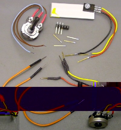

Scorpion:
Nimmst Du von einem alten Elektronikboard einige Stiftleisten raus,
die Kabel sollten ja wirklich kein Problem sein, lötest einzelne Pins
an die Kabel und machst dann einen Schrumpfschlauch darüber.
Schon hast Du 1A Verbindungskabel für Dein Steckbrett.
Wenn Du das selbe mit einigen Potis und Leistungstransistoren machst
bist Du für alle Fälle gerüstet und kannst dann rumstecken bis Finger glühen.
Wenn Du bei Transistoren usw. gleich farbige Kabel verwendest und diese
Kennung beibehältst brauchst Du nicht immer im Datenblatt nachsehen
wo denn nun die Anschlüsse sind.
Ich verwende immer die folgende Kennung:
Schwarz = Emitter/Minus, Rot = Kollektor/Plus, Gelb = Basis/Gate
Auch bei ausgeschlachteten Bauteilen bittet es sich an, die mit Kabeln
und den Pins zu versehen, auch z.B. Elkos mit zu kurzen Anschüssen usw.
Was, Du kannst Dir das überhaupt nicht vorstellen ?? Kuckst Du hier:

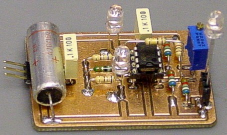

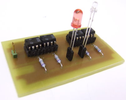

@RPH: Danke für das Lob. Woher weißt du, dass es eine Eagledatei ist? Woran siehst du das?
Isolierfräsen? Was ist das und wer kann das? Meinst du damit, die Zwischenräune die bei meiner Methode weg geätzt wurden mit einem kleinen Fräser entfernen?
Mir ist nichts aufgefallen, wie man eine PLT Datei generiert? Weißt du wie das geht?
Die Platine ist ein Versuchsmuster, damit wollte ich erstmal die Funktion testen. Ich habe ja schon ein Projekt im Kopf. Nur muss ich erstmal Zeit finden. Wenn ich noch größere LED´s oder eine Lampe anschließe, nehme ich auch einen größeren Transistor. Danke für den Hinweis. Hätte ich wahrscheinlich nicht dran gedacht.
Gruß Spyder24
Gruß Spyder24

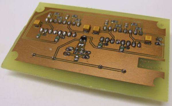

Edit: Das ist zum Beispiel Isoliergefräst:

Hallo Spyder24,
Es ist fast nicht möglich das man für alle möglichen Projekte immer alle Bauteile
dann auch noch in konventionell und in SMD auf Lager hat, daher mache ich sehr
viel in der gemischten Bauweise, soweit möglich immer auf TOP Lage weil es da
besser zum Arbeiten ist.
Vielleicht mal eine kleine Anregung dazu:
Das ist ein mal ein Beispiel davon, die konventionellen Widerstände nehme ich auch
oft als Brücken her, das geht ohne Probleme und gibt einen sauberen Aufbau.
Gruss RPH

Luckylu1: Den Durchmesser von den Kontakten der gekauften Strippen ist 0,60mm.
IC Fassungen, IC Sockel sowie auch die normalen oben gezeigten Goldpins gehen sehr gut rein.
Ein TO220 Gehäuse hat eigentlich schon zu dicke Drähte, da löte ich dann entweder Kabel und Pins
daran oder auch ein 0,6mm versilbertes CU Kabel. Alternativ einfach eine Stiftleiste an das Gehäuse.

SMD muss nicht sein, dann wird die Platine nur etwas größer, dafür ist das Löten bei konventioneller Bauweise einfacher.
Die IC´s sind einfach zu handhaben, wenn Du die Stecksockel benutzt. Dann werden nur diese eingelötet (siehe Bilder).
Bei der Menge an zu ersetzenden Kerzen wird das schon ein wenig Aufwand, der durch folgende Maßnahmen reduziert werden kann:
Jeweils zwei der Kerzen flackern im Gegentakt, d.h. wenn eine aus ist wird die zweite eingeschaltet halbiert die Anzahl der Schaltungen).
Jeweils zwei der Gruppen leuchten im gleichen Takt (halbiert nochmal die Anzahl der Schaltungen).
Wenn die LED´s nicht unmittelbar nebeneinander sitzen, fällt das nicht auf. Zusätzlich könnte die Helligkeit einiger "Kerzen" durch einen etwas größeren Vorwiderstand herabgesetzt werden. Das verwischt den Eindruck gleich flackernder Kerzen etwas.
Damit müsstest Du mit etwa 10 dieser Schaltungen hinkommen.
Alternativ, und das wäre meine Lösung, ist eine Schaltung mit 6 bis 10 leicht unterschiedlichen Multivibratoren denkbar, die die einzelnen LED´s über eine Diodenmatrix ansteuern.
