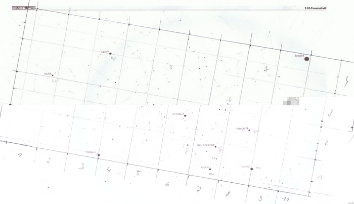

Die Sternenkarte wird spiegelverkert ausgedruckt und darauf das Maß der Holzplatte Maßstabsveringert aufgezeichnet.
Karte mit Raster
Karte mit Raster
Das ganze wird mit einem Raster versehen und nummeriert. Ich habs spiegelverkert gemacht, weil ich der Sperrholzplatte ne eindeutige Vorder-und Rückseite gegeben habe und alle Zeichen- und Bohrarbeiten auf der Rückseite stattfinden sollten.
Sonst kommt die große Enttäuschung, wenn man das erste mal alles einschaltet und feststell, dass irgendetwas nicht stimmt... :shock:

Das gleiche Raster wird auf die Holzplatte gezeichnet. Anhand des Rasters können die relativen Positionen der Sterne von der Vorlage ziemlich genau auf die Sperrholzplatte übertragen werden.

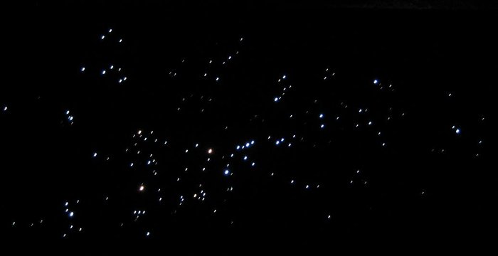

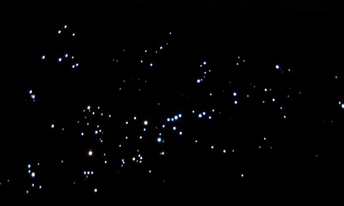

Sternenhimmel in Aktion
Mir fehlt für sowas einfach ein Stativ :) dann ist das Bild auch richtig scharf.
hier kommen sehr schön die unterschiedlichen Farben und Helligkeiten rüber
Leider schafft es die Kammera nicht die zarten Sterne der Milchstraße wiederzugeben. Aber in Live sind sie zu sehen und der Ganze Himmel wirkt noch um einiges besser.
