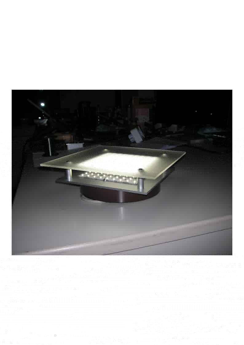

Ich befestige die Platinen noch viel einfacher:
Durch 4 Stck. M3 Schrauben mit (metallenen) Unterlegscheiben direkt auf eine 4 mm Aluplatte eloxiert.
Allein durch die U-Scheiben ergibt es einen genügenden Abstand aber auch eine Wärmeübertragung. Die Befestigungslöcher in der Platine haben kein Potential! Die eloxierte Alu-Oberfläche auch nicht!
Verwendet werden M3-Schrauben mit Linsenkopf, die nach unten schräg verlaufen.
Also ein Ankratzen auf der Platinenoberfläche ist auch nicht möglich. Notfalls könnte man hier noch transparente Unterlegscheiben aus Kunststoff einsetzen.
Sehet her:
Die Kühlung durch die massive Aluplatte kann die Matrix aber auch gut gebrauchen! :)

Die Temperatur des Alu-Lampengehäuses zeigt es eindeutig, dass die Wärmeübertragung durch die 5 U-Scheiben und 4 Schrauben einwandfrei funktioniert!!
Do, 24.03.11, 18:43
Die Erwärmung des Alu wird wird zum großen Teil aufgrund von Strahlungswärme, aber nur zu einem geringen Teil aufgrund eines direkten Wärmetransport zurückzuführen sein. Falls Du ein Thermometer hast, mess doch mal die Temperatur einer einzelnen Matrix auf diesem Konstrukt gegenüber einer einzelnen Matrix (frei in der Hand gehalten). Die Matrix in Deiner Konstruktion wird um einiges wärmer sein.
Der 2mm Abstand, den man mit Unterlegscheiben erzeugen kann, entspricht sehr eng berippten Kühlrippen. Die Warmluft zwischen den Rippen kann nicht den Schornsteineffekt nutzen, da diese sich selbst behindert (außerdem liegen die Rippen). Bei Kühlkörpern mit so einer engen Berippung wird die Warmluft für gewöhnlich rausgeblasen (Ventilator).

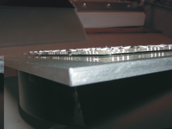

Wie die Platinen zu befestigen sind hat Lumi nirgends mitgeteilt. Dass sie sich in freier Luft hängend befinden müssen auch nicht.
Ich habe also meine Konstruktion mit dem dig. Thermometer gemessen.
Zeit: Platine Aluplatte darunter Plexibdeckung 30 mm über Platine
nach 30 Min. 47 Grad 38 Grad 31 Grad
nach 60 Min. 52 42 35
nach 90 Min. 52 46 37
nach 120 Min. 54 48 37
Danach kaum noch messbare Veränderungen!
Die Lampe lag rücklings auf einem Tisch.
Wenn sie sich an der Decke eines Raumes befindet, könnten die Daten sich ändern ?!
Die Werte sind doch wohl O.K. oder??

Fr, 25.03.11, 23:43
Ja, die ändern sich auf jeden Fall.
Warmluft ist bekanntlich leichter als kalte Luft und steigt deshalb nach Oben. Und genau dort hängt später einmal die Lampe. Wenn man im Raum seine 20 Grad hat, sind es unter der Decke immer ein paar Grad mehr. Und wenn Sommer ist und es im Raum auch schon mal 30 Grad oder noch ein wenig wärmer ist, dann kann es direkt unter der Decke auch schon mal 40 Grad und mehr werden. Und wenn man eine Dachgeschosswohnung (wie ich sie habe) hat, dann kann es im Hochsommer direkt unter der Decke auch schon mal um 60 Grad warm werden.
Das Problem an deinem Konstrukt ist, dass es superflach ist und die Platinchen sich damit direkt am heißesten Ort in der ganzen Wohnung befinden. Nämlich genau unter der Decke. Und hier sammelt sich die warme Luft und da dort keine Öffnungen vorhanden sind, wohin die Warmluft ausweichen kann, wird es immer nur noch wärmer. Hättest Du nur 20mm Abstand eingebaut, dann würden die Platinchen schon 20mm tiefer hängen. Damit hätte man schon 20mm mehr Abstand zum heißesten Ort und damit würden die Matritzen letztendlich doch um ein paar Grad kühler sein.
20mm hört sich im ersten Moment wenig an. Werf mal Deinen Lötkolben an und geh dann mit der Hand von Unten (nicht von Oben) bis auf 20mm Abstand an die Heizwendel heran. Die Wärme ist schon sehr deutlich fühlbar, aber doch um einiges kühler als wenn man nur 3mm Abstand hätte. Unter der Decke ist das nicht anders (wenn auch nicht 320 Grad heiß).

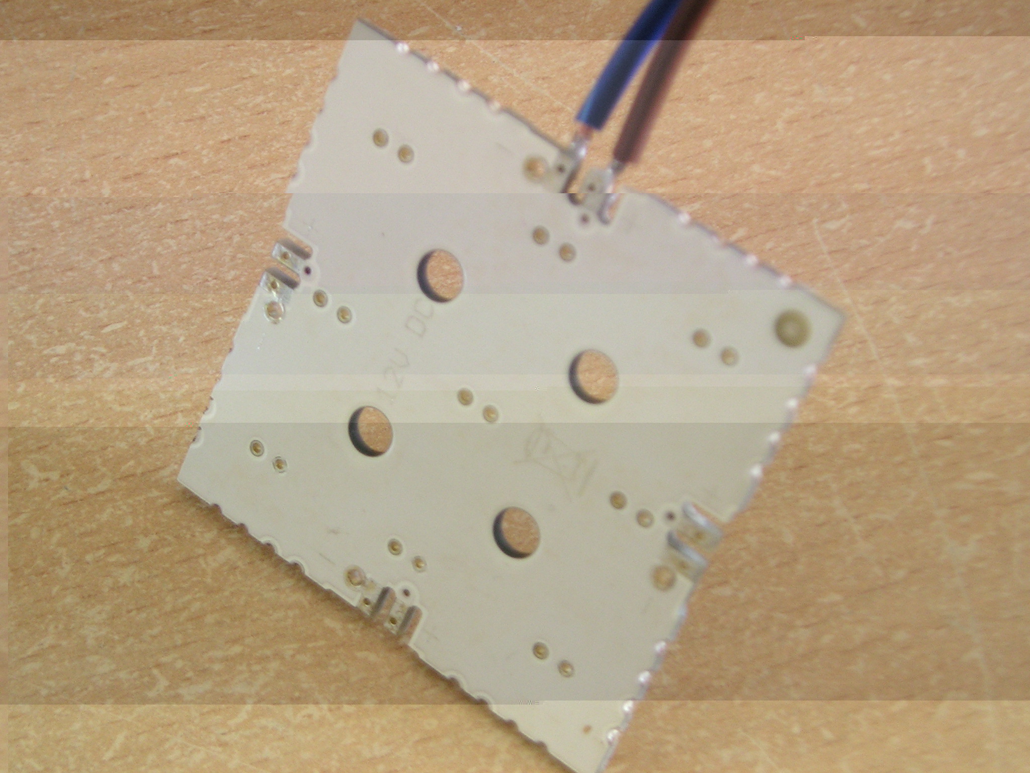

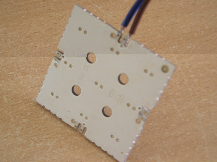

So ich hab mir einfach mal eine LED-Matrix bestellt und die ist heute gekommen.
Hab auch ein Bild der Unterseite gemacht fals es noch jemanden gibt der das auch mal sehen möchte.
Wie man sieht sieht man das die Unterseite elektrisch leitend ist :( Was ist eigentlich mit Wärmeleitkleber..ist der elektrisch leitend?? Wenn der nicht ele. leitend ist könnte man dann doch die Matrix auch einfach auf ein blech, kühlkörper oder so draufkleben.
Ich hab festegestellt das die Matrix so an sich wenn die frei auf dem tisch liegt nicht sonderlich warm wird. ABER wenn die in ein gehäuse "eingeschlossen" wird dann wird die doch ganz schön heiß. Da ich die Matrix allerdings in eine geschlossene Leuchte einbauen will würde ich die lieber auf einen alu Kühlkörper drauf haben und das wenn möglich mit wärmeleitkleber bzw. wärmeleitpaste oder sind die ele. leitend?????
