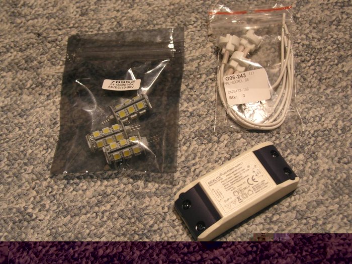

Und hier das Material zum Umbau

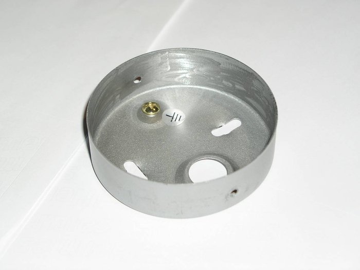

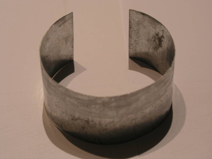

Da im Sockel
original nur die Klemen untergebracht sind fehlt der Platz für den Trafo . Deswegen hab ich den Sockel mit einem Ring
in der Höhe erweitert so das der Trafo Platz findet .
( Wenn man das vorher / nachher genau betrachtet sieht man das der Sockel doppelt so hoch geworden ist .)

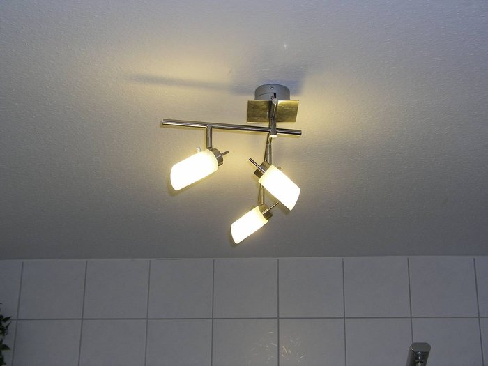

Nach einigen Fummeleien und Flüchen ( das Fädeln der Kabel ist doch etwas .... na ja nervenzehrend :x ) hier das Resultat

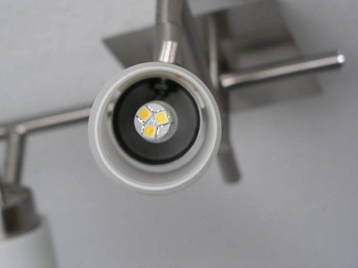

und noch mal im Detail
Obwohl die G4 Stiftsockellampen ( 70952) mit 3049 K etwas über den 2900 K der Halogen liegen ist das Licht angenehm ,die Helligkeit ist wie vorher .
Ein geglückter Umbau mit den Resultat das der Strahler jetzt mit 3 x 2,6 Watt = 7,2 Watt deutlich unter den 120 Watt vorher liegt . Gut da kommen noch die Verluste des Trafos hinzu , aber die fallen jetzt nicht so ins Gewicht .

Woher hast du die Stiftsockellampen?
Ich habe mir ( Ok- billig -china -ebay-G4 LED 26 SMD warmweiss Halogen Ersatz Stiftsockel NEU) stiftsocklampe bestellt, die kommen aber noch nicht mal an 20 watt halogen ran.
Wo hast du was her, was wie 40 watt leuchtet?- das hätte ich auch gern....

gandalf hat geschrieben:Wo hast du was her, was wie 40 watt leuchtet?- das hätte ich auch gern....
Wie samson oben geschrieben hat ist es diese Stiftsockellampe.

Ich hoffe, du hast den neuen Ring gut geerdet. Auf dem Nachherbild sieht man eine Fuge zwischen den Enden des Rings.
Und ich vermute mal, was man rechts unten in deisem Bild sieht ist ne Duschstange....
Durch diese Fuge könnte Spritzwasser in den Aufbau eindringen und es könnte Primärseitig zu einem Kriechstrom kommen....
Oder aber ne Beschädigung der Kabelisolierung der 230V Seite liegt an dem Ring an.
Wenn der dann nicht geerdet ist, kann es bei Berührung gerade bei Feuchtigkeit LEBENSGEFÄHRLICH werden!!!!
Also die Nachbauer bitte immer daran denken, daß der Ring auch sicher geerdet ist !

TomTTiger hat geschrieben:Und ich vermute mal, was man rechts unten in deisem Bild sieht ist ne Duschstange....
Durch diese Fuge könnte Spritzwasser in den Aufbau eindringen und es könnte Primärseitig zu einem Kriechstrom...
Nichts für ungut, die ganze Lampe ist nicht für Spritzwasser ausgelegt. Da würden mir schon ganz andere Sachen Sorgen machen als der nicht geerdete Ring, wenn da mal Wasser hinkommt und die Spannungsversorgung nicht über nen FI läuft/abschaltet.
Davon abgesehen, glaub ich nicht, das da ne Dusche/Nasszelle ist, dann wäre schon Pfusch am Bau gemacht worden (lt. Optik). Die Anschlussdose wäre zu nah angebracht worden. :wink:

Also zu den angesprochenen Kritikpunkten ,
das Lampengehaüse ist geerdet ..... die im Foto ersichtliche Erdungsschraube ist ihrem Zweck entsprechend verwendet worden 8)
Der nachgesetzte Ring selbstredend ist auch geerdet und der " Spalt " ist die Stoßkante .. wo Ober -und Unterteil zusammnenstossen und durch Schattenwurf wirkt es wie ein Spalt ... iss aber keiner da dahinter ja der nachträglich eingesetzte Ring ( siehe Foto) sitzt .
Und ja ....es ist im Hintergrund eine Dusche.... hier täuscht aber die Perspektive, die Lampe befindet sich außerhalb des Gefährungsbereiches . (Thema Weitwinkel , Zoom ,Brennweite und so ) .
Und ausserdem läuft die ganze Sache über einen FI ... wie halt für Feuchträume vorgeschrieben ( und der wird auch geprüft )
