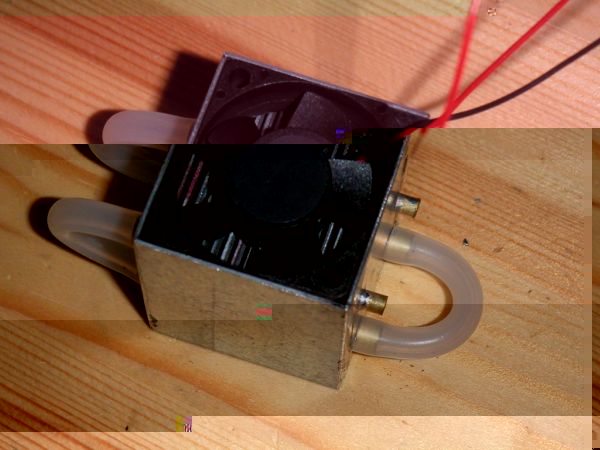

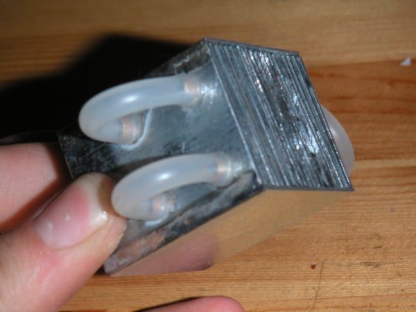

Der Radiator (Ist aus Verzinktem 0,8mm Stahlblech gelötet):

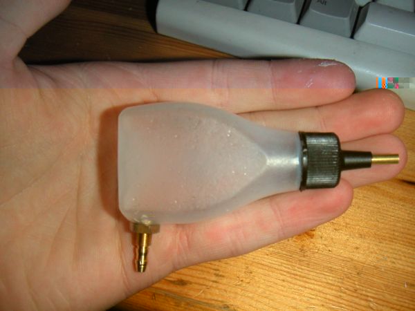

Der Ausgleichsbehälter (Aus einer Kleberflasche, ca 10ml):

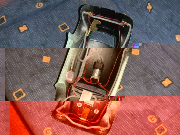

Und so schaut die Karosserien dann von innen aus (Ist natürlich für jeden Anwendungszweck geeignet der eine Platzsparende Kühlung benötigt. Übrignes ist die Anordnung (Reihenfolge) der Kühlkomponenten im Kreislauf egal):
Die Temperatur hält sich in einem moderaten Zustand, sprich 45 grad
:shock: . Aber wie egsagt werde ich noch einen Temperaturschutz verbauen, da bei Aasfall der Pumpe die LEDs in unglaublicher Geschwindigkeit abbrutzeln.

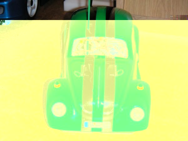

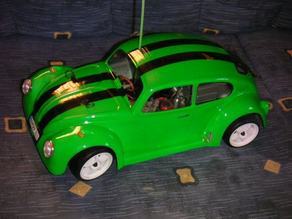

Hier wie das Ergebniss ausschaut. Das Licht Lässt sich übrignes per Fernlenkanlage ein- und Ausschalten. Wenn interesse besteht kann ich noch ein HOW² über den 2 Kanal Schaltbaustein machen.:

Kannst du mal einen genauren Plan vom Radiator reinstellen.
Vielleicht eine Zeichnung, weil so kann ich mir denn nicht wirklich vorstellen.

Hier der Radiator (Schwarz Kühlfins, rot Kupferrohr, Blauer Kasten Lüfter, Pfeile Kühlwasser). Eine Zeichnung mit den Abmaßen habe ich nicht gemacht (Zeichungen mach ich nur bei extrem komplexen Bauteilen, oder wenn es beruflich gefordert ist), der Radi ist aber 40mm groß:

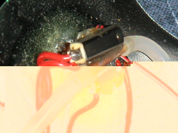

So jetzt hab ich den Temperaturschalter eingebaut. Funktioniert bei ausfall der pumpe einwandfrei. Wird eine Temperatur von knapp 60grad überschritten werden die LEDs und die Pumpe abgeschalten und geht erst nach dem erkalten wieder an. Hier das Bild dazu:
