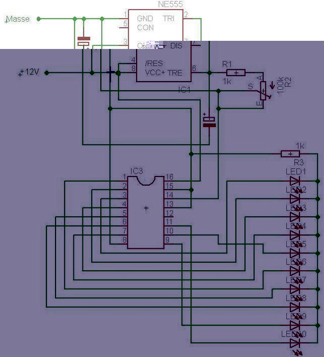

Gutem Morgen!
Nimm für diese Steuerung einfach ein Lauflicht mit einem Taktgeber, den du einstellbar machst, z.B. mit einem NE555 uber des 100k Poti einzustellen, du kannst des poti aber gegen ein größerses tauschen, z.B. 250k...
der 2. IC is ein CD4017, pass aber auf, is a cmos ding, den kannst einfach so zerstören durch el. ladungen!!!
die Kondensatoren, der beim NE555 zwischen pin 1 und 8 is ein 10 mykroFarad, der zwischen Pin 1 und 6 is ein 1mykroFarad!
lg
--> Schaltplan is falsch, weiter unten der richtiggestellte

Zum schaltplan:
Ich hab die Spannungsversorgung verdreht, das heißt da wo gnd steht is die masse und nicht die +12V!
sorry is mir ein Fehler unterlaufen

Die Schaltung ist mehr als nur falsch bemaßt.
Von Pin 1 geht ein Kontakt zu Pin 8 und schließt die Spannung kurz.
Die Schaltung wird somit überhaupt nichts machen. Das einzige Leuchtfeuer entsteht in der Spannungsversorgung (Steckernetzgerät?).

Achim H hat geschrieben: Von Pin 1 geht ein Kontakt zu Pin 8 und schließt die Spannung kurz.
ja stimmt, da hab ich den einen Punkt zu viel, sorry hab ich übersehen, und zwar is der Punkt bei pin 8 zu viel, da gehört keine verbindung.
@ Achim H: danke für den Hinweis!

jetzt der richtiggestellte Plan
sorry weiß nicht, was mich da gerittten hat....
Zuletzt geändert von fightertown am Sa, 13.11.10, 11:35, insgesamt 1-mal geändert.
Sa, 13.11.10, 11:17
Die Zeichnung ist immer noch nicht richtig. Pin 16 von IC2 (nach 1 kommt immer 2 und nicht 3) muss mit Plus verbunden werden. Bei CMOS-ICs sollte zusätzlich noch ein 100n Kondensator zwischen GND (Pin 8 beim 4017) und Plus (Pin 16 beim 4017) geschaltet werden.

jetzt hab ich den (hoffentlich) letzten fehler auch gefunden, und zwar beim NE555 gehört bei pin 4 und pin 8 noch eine verbindung, somit liegt dann pin 16 vom IC CD4017 auch an der direkten Spannungsversorgung...
Sa, 13.11.10, 11:34
Bitte alte (falsche) Schaltpläne sofort löschen. Das verwirrt nur. Manche Menschen lesen den Fred nicht bis zum Ende.
Alternativ: falsche Pläne durch richtige ersetzen.

habe die Schaltung,wie der Plan vom 13.11, erstellt.Bekomme sie aber nicht zum laufen.
Wo kann da noch ein Fehler sein?
Gruß pooll
Mi, 17.11.10, 10:54
Ich denke mal, weil Pin 7 (Discharge) von IC1 nicht beschaltet ist (ich habe allerdings nur unzureichend Ahnung).
Zumindest bei Monostabilen und Astabilen Multivibratoren ist dieser Ausgang belegt.
Lediglich bei einem Bistabilen Multivibrator (FlipFlop) bleibt dieser Kontakt unbelegt.
Mi, 17.11.10, 12:45
Nein. Der NE555 sollte schon so funktionieren. Der Schaltplan entspricht zu 100% dem hier:
http://www.bowdenshobbycircuits.info/pa ... 4017-7.gif
Überall... Du kannst mal testen, ob wenigstens der NE555 läuft. Hierzu den Pin3 des NE555 (der Pin, der mit dem Schleifer des Potis und mit Pin14 des CD4017 verbunden ist) über einen 1kOhm Widerstand mit dem Plus Pol einer (separaten!) LED verbinden und den Minus Pol dieser LED direkt mit Masse. Diese LED sollte dann blinken.

Also ich vermute mal stark, dass der C-MOS Baustein CD4017 was abbekommen hat... da reichen schon sehr kleine statische Ladungen....aber am besten mal das machen, was Borax meint: schau mal ob der Taktgeber überhaupt lauft!
