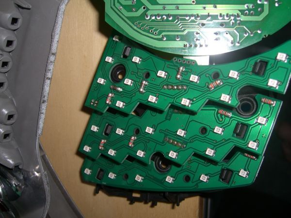

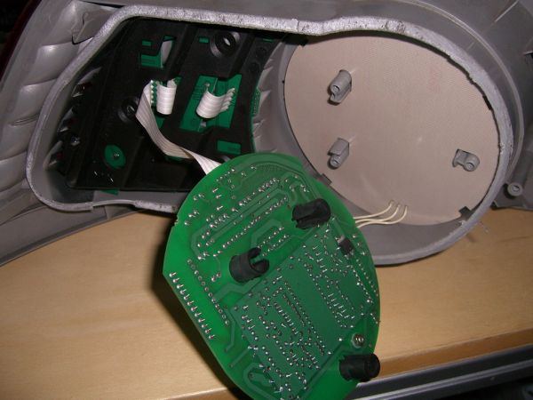

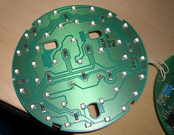

Di, 10.07.07, 19:47

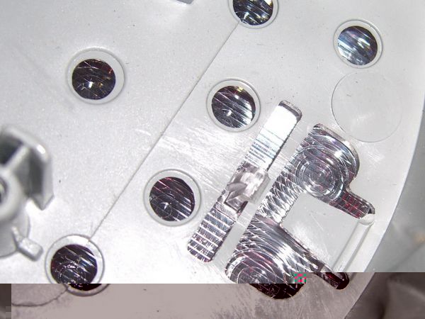

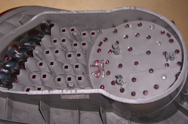

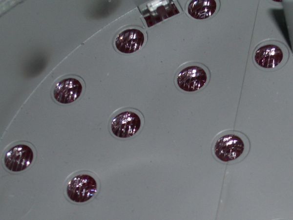

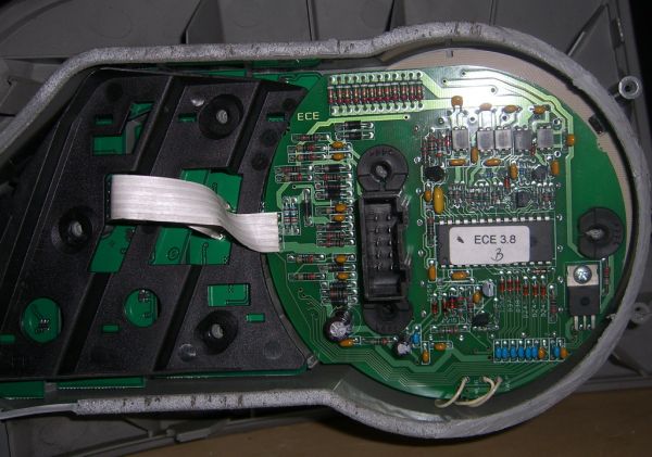

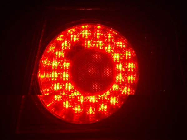

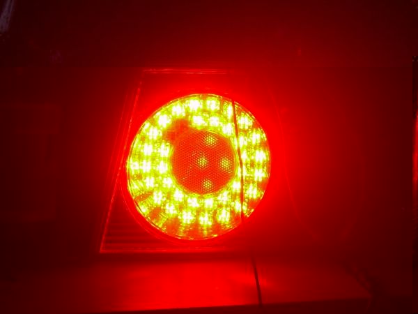

Hier die Versprochenen Bilder!
Gesamte Rückleuchte von hinten.
Ansicht auf die Linsen
Steuerungsplatine, eigentlich ist über dem IC nen Schirmblech!
Steuerungsplatine von hinten
Paltine für Blinker und Rücklicht glaub ich, sind jedenfalls zweifarbige!
Bremslichtplatine sollte das sein!

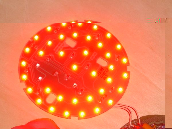

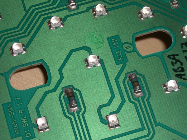

Nahaufnahme der Bremslichtled´s
Versuch die Led´s während des Betriebes zu zeigen
Im Gehäuse
Hier nur der halbe Ring
Denke mal das hat jeder schonmal gesehen der hinter ein Phaeton war. :D
Wenn noch Foto´s gewünscht sind einfach melden!!!
amiarts
Beiträge: 315
Wohnort: Dresden
Di, 10.07.07, 20:21
Hallo Klitschko,
vielen Dank für die Fotos!!!!!
Das dort solche Bauformen drin sind, hätte ich nie gedacht.
Die LED des Stoplichtes wird dann wohl die sein:
http://catalog.osram-os.com/catalogue/c ... owBookmark
und die des Blinkers:
Ist hinter den Löschern der LEDs noch eine Streuscheibe?
Die Blinker-LES sind Duo oder? Sind die rot und gelb?

hier ganz gut zu ekennen die led´s scheinen direkt auf Streuscheiben!

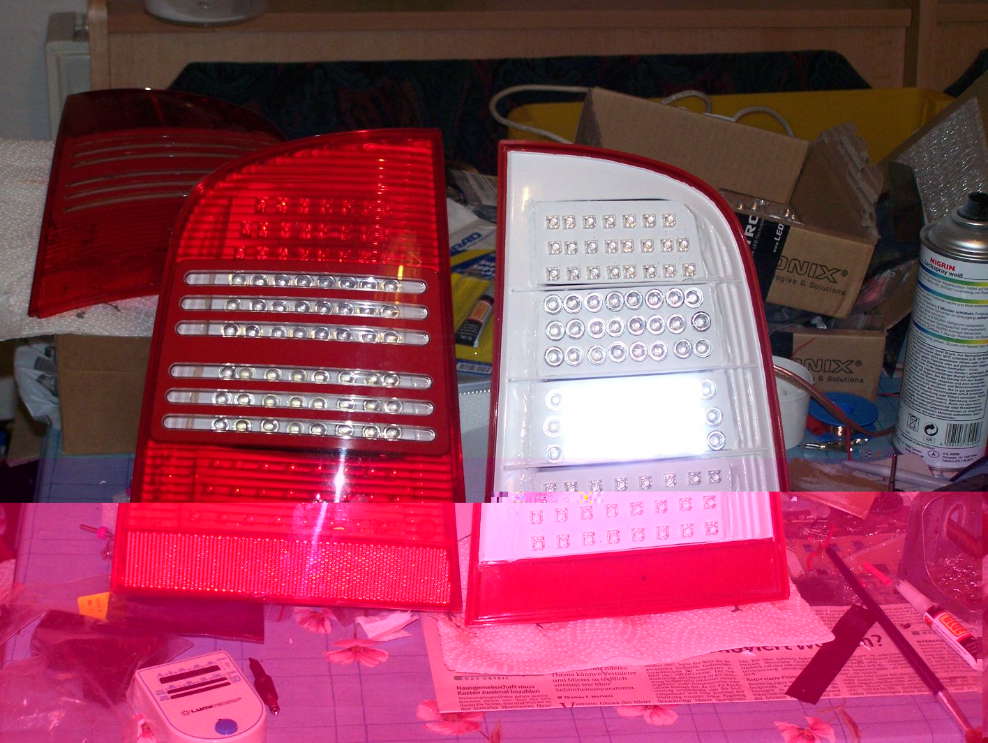

Fr, 23.11.07, 23:07

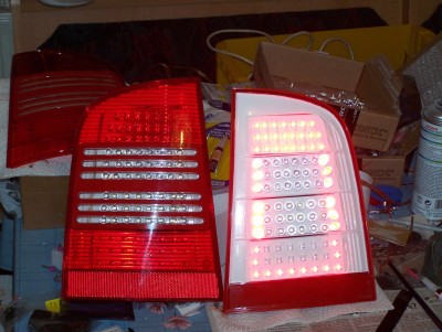

So, nun ist die zweite Rückleuchte auch fertig. Die gehen nächste Woche zu einem Hersteller zur Begutachtung. Mal sehen was da raus kommt.

Sa, 24.11.07, 17:44
sieht richtig schick aus :) was is das weiße denn fürn material ??
amiarts
Beiträge: 315
Wohnort: Dresden
Sa, 24.11.07, 21:42
Hallo Thomas,
ich habe den Reflektor und die Leitplatten mit weißer Farbe lackiert. (Sprühlack auf dem KFZ-Bereich)
Die Leiterplatten sind auf Epoxy, wurden geätzt und nach dem Lackieren gebohrt.
Der Rest dann verleimt und mit weißem Lack gepinselt.
Gruss René

So, 25.11.07, 10:32
Schaut erstmal sehr klasse aus, und ich bin auch gespannt was heraus kommt beim begutachter.
