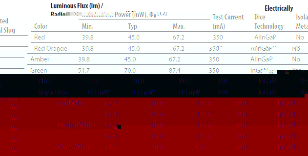

Wer ein bisschen sucht wird feststellen, dass es die Luxeon Rebel (Royal Blue) LXML-PR01-0425 tatsächlich zu kaufen gibt: 425mW@350mA (MINIMUM!) und 740mW@700mA (typical).
Wer sich nicht scheut bei cutter in Australien zu bestellen bekommt dort auch die XPEROY-L1-D40-16-0-0-1 mit 500mW@350mA (MINIMUM!)
lg Olaf

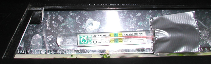

Die Angaben der Röhren gelten auch bei sehr realitätsnahen 20°C. Wer einmal so ein Ding im Betrieb angefasst hat, weiß, wie dicht das an der Realität ist. :lol:
Die Beleuchtungen im Aquarium und im Pflanzenbereich laufen bei mir jetzt gut 2 Jahre ohne Änderung. Die Röhren musste ich alle 6 Monate austauschen, weil im Aquarium die Lichtmangel anzeigenden Algen wuchsen und die Pflanzen kümmerten. Änderungen ließen sich nach dieser Zeit auch an den Pflanzen an Land erkennen.
Ansonsten liege ich sehr gut in der von Dir geschätzten Zeitspanne. :D
So langsam komme ich ins Plus! :D
Edit:
Alu-Folie ist aber nicht auf Reflektion optimiert. Da habe ich schon einige Experimente hinter mir.
Wenn Du einen Teil eines Gehäuses weiß machst und den anderen Teil mit Alu-Folie (probier mal beide Seiten aus!) wirst Du im Foto deutlich den Unterschied erkennen.
Komplett ausgekleidet kannst Du auch den Lichtkegel in der Helligkeit ausmessen. Da siehst Du schon den Unterschied mit einem billigen LUX-Meter.

Sailor hat geschrieben:Die Angaben der Röhren gelten auch bei sehr realitätsnahen 20°C.
Das ist nicht richtig. Die Angabe des Nennlichtstroms von Leuchtstofflampen erfolgt bei einer Umgebungs- (nicht Lampen-) Temperatur von 25 °C. Bei T8-Lampen entspricht das auch (in etwa) dem Temperaturmaximums des Lichtstroms, T5-Lampen erreichen ihren maximalen Lichstrom bei 35 °C: http://www.deguoren.org/tl-temp_abhaengigkeit.pdf. Bei den ~ 37 °C, die ich nach mehreren Stunden Betrieb in der 2 x 18-Watt-T8-Abdeckung eines 80-cm-Aquariums gemessen habe, erreicht eine T8-Lampe immer noch rund 90 % ihres Nennlichtstroms.
Und für wie realitätsnah hältst Du dann die Lichtstrommessungen von LEDs, die bei 20-Millisekunden-Impulsen und 25 °C Sperrschichttemperatur ermittelt werden? Na?

Ich würde dazu http://de.mouser.com/ProductDetail/LedE ... fGwG07g%3dverwenden in Kombination mit http://de.mouser.com/ProductDetail/LedE ... js8cdvk%3d. Beide Emitter sind speziell für die Verwendung in der Pflanzenaufzucht optimiert und sollen laut Hersteller außerdem extrem langlebig sein - 90% Strahlungsleistung nach 100.000h, 110 Grad Sperrschichttemperatur, hohe Luftfeuchtigkeit usw.
Ergänzen würde ich dass dann mit der XP-G Royal Blau im 16er BIN (min 500 mW) Strahlungsleistung.
Mach das Sinn ? Und wie würde man die LEDs Zahlenmäßig bzw. Leistungsmäßig aufteilen. Besonders Interessant würde ich finden wieviel % Leistung über 700nm Sinvoll ist, weil ich mir denke dass des Emerson-Effekt irgendwann in die Sättigung gerät ?

PS. @Sailor: Daß man Leuchtstofflampen zur Pflanzen- oder Aquarienbeleuchtung zweimal im Jahr tauschen muß, war auch 1960 schon falsch.

PPPPS. Dich selber kannst Du betrügen. Das Luxmeter, mit dem meine Anlagen gemessen werden (nein, nicht von mir selbst), nicht.

hier ist fast nirgends die rede davon ob man für die LEDs Optiken verwenden soll.
mein momentane planung sieht so aus:
6x Royalblau 455nm,LUXEON K2, 1A
4x 1W Rot 660nm,WEPDR1-S1, 350mA
1x Warmweis 2900K,CREE XP-G Q5, 1A
2x Kaltweis, Cree XR-E Q5 WG, 1 A
auf einem gut dimmensionierten kühlkörper versteht sich
jeweils habe ich eine 32° Optik eingeplant. hab ich so ausgerechnet für eine bestrahlung der fläche aus 80cm höhe.
würdet ihr sagen die Optik ist unnötig? oder würden die (weißen) wände des Gehäuses genug Licht auf die CHilis reflektieren?

Dazu ist es entscheidend wie warm die LEDs werden und wie der Abstand aussieht. Bei meiner NDL würde ich keine Linse vorschrauben(geht ja auch nicht...aber wenn...) die würde die Pflanze in nullkommanix zu Asche verwandeln... ;-)
Weiße Wände reflektieren schon sehr gut, ansonsten kannst du noch nach anti-detection Folie suchen, hält auch Wärme drin. Wenn die Box relativ klein ist, dann würde ich nicht unbedingt noch eine Linse nehmen... Aber ich hab auch noch keine eigenen praktischen Erfahrungen mit LEDs.
