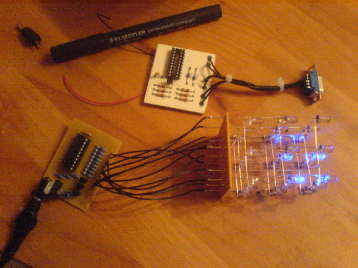

Ibis93
Beiträge: 301
Fr, 16.01.09, 20:41
Hi, es geht immer noch nicht :( Ich weiss nicht was ich falsch mache :( Nun sollte doch alles richtig eingestellt sein :? Ich werde morgen den Programmieradapter nochmals neu löten. Wenn es danach immer noch nicht geht, muss ich das wohl aufgeben :(
Danke an alle die mir geholfen haben.
LG Ibis93
Ibis93
Beiträge: 301
Mi, 21.01.09, 21:01
:D Hi, :D
Es geht nun :D :D Ich bin überglücklich :D
Ich hab den MC nun in die Schaltung vom Cube gestekct und die Kabel dort angelötet. Nun geht es :D Fightclub hat ja gesagt das ich den MC zum programmieren nicht in der Cube-Schaltung haben muss, aber wie es aussieht muss ich das doch.
Leider gehts nun wegen dem vielen löten und rumprobieren nicht mehr. Es sieht auch nicht mehr schön aus, deshalb werde ich es nochmals auf eine neue Platine machen. Wenns fertig ist werde ich natürlich Bilder zeigen :D
Danke nochmals für eure Hilf.
LG Ibis93

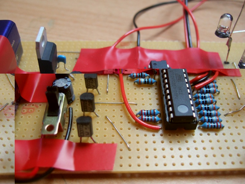

nach einer langen quälenden woche warten auf die bauteile sind sie endlich da und nach ein bischen arbeit ist das ding auch schon fertig :)
hab mir eine zusätzliche Schaltung gebaut zum Programmieren. wer interesse an dem layout hat kann sich gerne melden!
lg jan aka voXdie :evil:
