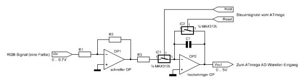

Auch nur rein schon aus den verwendeten Bauteilen ist relativ gut nachzuvollziehen, wie die Schaltung funktioniert. Der LM1881 ist ein Video-Sync-Separator. Damit gewinnt er aus dem FBAS-Signal die Triggersignale für die Vertikalbild- und Zeilenfrequenz (plus noch ODD/EVEN-Zeilen-Markierung). Diese führt er jeweils beiden ATmegas zu und steuert damit den Zeitpunkt der AD-Wandlungen. Die Analogen RGB-Signale führt er über 3 als einstellbare Verstärker/Impedanzwandler geschaltete NE5534 (rauscharme OPs mit relativ grosser Bandbreite: 10MHz) jeweils drei AD-Wandler-Eingängen der beiden ATmegas zu.
Damit wird aber auch schon klar, dass die ganze Schaltung eigentlich nur bei relativ breiten, uniform farbigen Farbrändern ein einigermassen brauchbares Ergebnis liefern kann. Ein PAL-Signal hat, wenn ich mich noch richtig erinnere, eine Zeilenfrequenz von ca. 15 kHz. Wenn wir jetzt eine horizontale Auflösung von auch nur 300 Bildpunkten pro Zeile annehmen, kommen wir schon zu wechselnden Spannungswerten im Bereich von 4,5 MHz. Der ATmega kann aber mit seinem integrierten AD-Wandler bei 16 MHz Prozessortakt einen AD-Wandler-Takt bis maximal 8 MHz benutzen, dann aber mit einer effektiven Auflösung deutlich unter 8 Bit (10 Bit Auflösung ist bis maximal 200 kHz AD-Wandler-Taktrate möglich). Nehmen wir aber trotzdem an, er hätte die höchstmögliche Taktrate gewählt, dann braucht der AD-Wandler aber trotzdem minimal 13 Taktzyklen für eine einzige Wandlung, d.h. bei 8 MHz hätten wir eine Wandlungsrate von 0,6 MHz pro Wert pro Farbe. Nur schon bei einer solchen sehr wohlwollenden Annahme zeigt sich, dass so praktisch maximal Messungen 'nur' alle 7,5 Bildpunkte von links nach rechts gemacht werden können, und das auch noch nur für jeweils einen Farbwert. D.h. bei der angenommenen Horizontalauflösung wären die Werte von Rot, Grün und Blau eigentlich je 7,5 Bildpunkte auseinander. Anders gesagt liegt unabhängig von der Auflösung die maximale Messauflösung dieser Schaltung bei 40 einzelnen Farbwerten oder 13 kompletten RGB-Werten pro Zeile. Deshalb würde ich das Ding NIE kaufen... es kann gar nicht gut funktionieren, auch mit aller Software nicht (diese Messschwäche kann man nicht mehr ausbügeln).
Mit einer besseren Eingangsaufbereitung liesse sich jedoch etwas sinnvolles daraus machen. Man müsste die OP's als Integratoren mit Sample&Hold-Schaltung (CMOS-Analog-Schalter plus Kondensatoren etc.) aufbauen. D.h. man würde mit dem ATmega die Integrationszeit (zweimal pro Zeile, eine gewisse Zeit abhängig von der gewünschten zu erfassenden Randbreite am Anfang und am Schluss) der drei OP's synchron steuern und eben dann jeweils stabile Spannungswerte messen. Mit 6 Messungen (RGBlinks und RGB rechts) pro Zeile hätte man ein gutes Mass für die Mittlere Farbe des entsprechenden Randbereiches.

Naja, alle 8 Punkte eine Messung wäre es eben bei ca. 300 Bildpunkten pro Zeile. Alte Copmputerspiele für Fernsehgeräte und Arcade-Spielkästen hatten Auflösungen von 320 x 240 Bildpunkten, deshalb diese Minimalannahme von mir. Aber eben, bei jeder besseren Zeilenauflösung sähe es noch schlechter aus für das System. Wie gesagt, für eine vollständig digitale Auswertung der Farbwerte müsste man erstens einen deutlich schnelleren µC (etwa in der Leisungsklasse eines ARM von Atmel) und zweitens Video-ADCs verwenden, beides alles andere als günstig und einfach zu handhaben.
Die bessere Variante scheint mir hier, eben µC- und Analogtechnik zu kombinieren, das schont sowohl Geldbeutel als auch Hirnschmalz :wink: .

Das Problem ist, dass du eben nicht genügend Werte zum Mitteln hast. Ein RGB-Wert ist ja derjenige eines einzelnen Bildpunktes, und wenn du da einfach nur einen links und einen rechts nimmst, dann stimmt das Ergebnis wohl bei Bildern mit sehr gleichmässig gefärbten Rändern zwar gut, aber bei Bildern mit Streifen- oder Karo-Mustern am Rand kannst du unter Umständen ein völlig falsches Ergebnis bekommen, da du eben auch bei Messung auf allen Zeilen nicht wirklich gut über den zu analysierenden Bereich mittelst, sondern dich auf ein Mittel über die Summe von wenigen Einzelpunkten oder bestenfalls dünnen senkrechten Streifen stützst. Ein weiteres Problem ist ja eben auch noch, dass die Werte von Rot, Grün und Blau jeweils nicht vom selben Bildpunkt stammen sondern gegeneinander verschoben sind. Durch gute Programmierung könnte man zwar sicherstellen, dass man für Rot, Grün und Blau dann wenigstens drei untereinander auf einer Spalte liegende Bildpunkte erfasst, aber auch das kann in die Hose gehen, wenn genau an diesen Stellen Bildinformationswechsel zu sehen sind.
Aber wie gesagt, genau das was du dir vorstellst (2 RGB-Messungen pro Zeile genügen und dann nicht mal notwendigerweise für jede einzelne Zeile, sondern auch jede 2. oder 3.) könnte man erreichen, wenn man synchron steuerbare, analoge Integratoren an den Eingängen verwenden würde. Schaltungstechnisch wäre das gar nicht so ein Riesenaufwand, aber da könnte Lucky wohl besser was direkt aus dem Ärmel schütteln :wink: .

es gibt noch ein weiteres problem, weswegen beim "normalen" fernsehbild jede 2 erfasste zeile ausreicht, das bild setzt sich aus 2 halbbildern zusammen.
als erstes müssten die notwendigerweise zu erfassenden bereiche festgelegt werden, sind es zu wenig, wird das ergebnis auch nur sehr mangelhaft sein. ich hab hier mal eine mögliche aufteilung skizziert. dabei wird klar, das der aufwand dafür mit 14 OPV pro farbe doch recht hoch ist. es wäre also zu überlegen, welche bereiche entfallen könnten oder in welchen bereichen das raster vergrössert wird. zusätzlich könnte eventuell überlegt werden, jeden OPV für 2 bereiche, die möglichst weit auseinander liegen, zu verwenden. die gesamte signalverarbeitung wäre analog und der avr übernimmt "nur" die steuerung. das ist nur ein erster ansatz, selbst bei verwendung von 4fach
OPV und weglassen zweier der 14 bereiche sind das noch 3 OPV IC´s pro farbe. um weitere überlegungen zur reduzierung des aufwandes anstellen zu können, ist es auf jeden fall auch notwendig die anzahl der anzusteuernden leds und deren leistung festzulegen, da sich damit unter umständen weitere vereinfachungen ergeben könnten.

Nun, wenn man dem AVR etwas mehr Arbeit anvertraut, wäre der Analoge Aufwand entsprechend geringer. Man könnte die Integration/Mittelung der Werte über die Zeilen hinweg dem AVR überlassen. Dann wäre man eigentlich mit einer Integrator- und S&H-Einheit pro Farbe dabei. Eigentlich dürften ein oder zwei OPV plus zwei MOSFET-Schalter (einer um das Signal zum Integrator-OPV ein-/auszuschalten und einer um den Integrator zu entladen) pro Farbe dann ausreichen. Der AVR würde aufgrund der Signale vom Sync-Separator immer genau 'wissen' wo er sich im Bildaufbau gerade befindet und zusätzlich einen eigenen Taktzähler mitlaufen lassen. Dadurch könnte er die Integrationen gemäss vorher im Programm festgelegter Messfelder mittels Taktzählung nach Zeilenimpuls genau steuern. Er würde natürlich auch die Zeilenimpulse nach Vertikalimpuls zählen, so dass er 'wüsste', wo er sich gerade vertikal befindet. Aufgrund dieser Informationen könnte er die Integratoren steuern, wobei je nach Felddefinition in der jeweiligen Zeile eine oder zwei Integrations- und Messphasen auszuführen wären. Jede Messphase bestünde aus drei Einzelmessungen (RGB). Diese würden vorerst nur in der jeweiligen Felddefinition entsprechende Feldvariablen gespeichert werden ohne irgendwelche Kalkulationen (wegen dem Zeitfaktor). Man würde auch nur jede zweite Zeile eines Halbbildes (ODD oder EVEN) berücksichtigen (also schlussendlich damit jede vierte Zeile), damit bei linker und rechter Randmessung pro Zeile die Integrations- und Messphasen nicht zu schnell aufeinander folgen (sonst wären das Ende einer Zeile und der Anfang der nächsten für die Messung zu eng aufeinander). Das zweite Halbbild (ca. 20 ms) würde man komplett ignorieren und in dieser Zeit die Kalkulationen (Aufsummieren und Mittelung der in den Feldvariablen gespeicherten Werte) und Ausgabe der ermittelten Farbwerte als PWM-Werte auf die Output-Compare-Ausgänge zur Steuerung der LEDs legen. 20 ms sind für den AVR bei 16 MHz Prozessortakt ne halbe Ewigkeit und reichen dicke für den gesamten Vorgang.
Ich denke, so müsste es funktionieren, jetzt müssen wir's nur noch bauen :wink: .
synvox, was hältst du von der variante, für den linken teil even und für den rechten teil odd auszuwerten? das verschafft einen zeitlichen vorteil. ausserdem, dürften billige OPV´s etwas zu langsam sein um alle felder bedienen zu können, weiterhin müsste ja eine kanal (feld 1-14)erfolgen, dadurch wäre der transistoraufwand doch recht hoch, ich muss mir das nochmal durch den kopf gehen lassen. eventuell noch mal etwas probieren, bei genügend
hochohmiger beschaltung der ausgangsfets könnte eventuell auch der gatekondensator zur integration mitgenutzt werden, das funktioniert allerdings nur, wenn der eingang zum fet abgeschaltet werden könnte (ev. mit einem fet?)
zur strombegrenzung kommen dann allerdings nur widerstände in frage, da sonst der schaltungsaufwand zu hoch wird.

So, ich habe hier mal eine Version der Eingangsaufbereitungsschaltung gezeichnet (Integrator plus Sample&Hold), aber noch ohne konkrete Dimensionierung (Widerstände und Integrationskondensator). Das Ganze müsste man nun mindestens 3-fach aufbauen (für jede Farbe einmal), oder wenn man unbedingt möchte auch noch pro Analysefeld jeweils ein 3er-Set. Aber durch die Steuermöglichkeit mittels µC reicht ein 3er-Set vollkommen aus, die Integration steuert man dann einfach zeitabhängig pro Zeile.
Die Schaltung benötigt allerdings noch eine negative Versorgungsspannung neben +5V. Aber dafür könnte man einfach eine geregelte + 9V Spannung als Gesamtversorgung nehmen und dann noch bezogen auf + einen -5V Regler nachschalten. Dann hätte man +5V und -4V, und das würde bereits völlig ausreichen.
