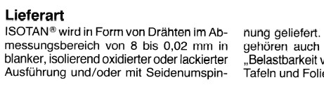

nur mal so, isotan (konstantan) ist eine legierung, die auch als heizdraht eingesetzt wird, der schmelzpunkt liegt bei über 1400°C, da ist der schon hellrot glühend.
hab mal eben einen versuch gemacht, eine drahtschlaufe ohne kühlung mit einem ampere belastet, glüht dunkelrot,
bei aufwickeln auf einen widerstand mit keramikkörper dürfte es also bei relativ kurzem betrieb keine probleme geben. das 5W, 10W oder 20W wärme erzeugt, ist ja wohl klar. kleiner tip, in jeder alten mikrowelle findet sich

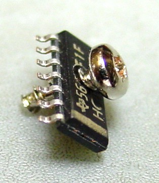

Servus bei einander,
es ist traurig mit ansehen zu müssen wie hier Fachleute diskutieren über Sachen,
von denen sie augenscheinlich nicht die geringste Ahnung haben.
Auch von Luckylu1 bin ich schwer enttäuscht, es ist in bestimmten Kreisen durchaus
üblich, die ICs anzunageln, damit die beim löten mit dem Schweißbrenner nicht wegrutschen.
Ich habe die Methode etwas verfeinert und schraube meine ICs jetzt fest, damit kann die wieder
entfernen wenn die mir dauernd bei Belastungstests durchbrennen.
Ihr denkt doch jetzt bestimmt, der ist doch bescheuert und das gibt es doch gar nicht, oder ?
Hier mein Beweismittel:
MfG RPH
