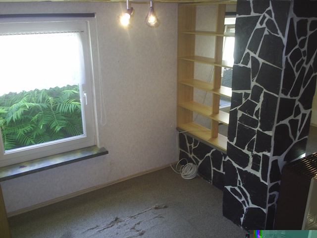

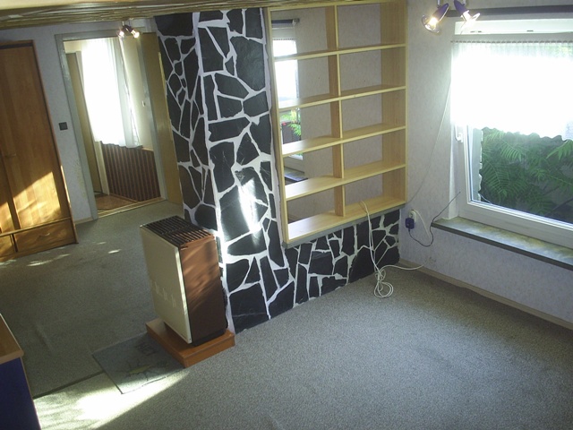

So nach vielen hin und her geht es nun endlich los.
Heute habe ich begonnen mein ganzes Zimmer leer zu räumen soweit es geht.
In der zeit habe ich auch immer und immer wieder überlegt wie ich es mache was ich umbaue etc. Darauf kann ich euch nur sagen lasst euch einfach überraschen was geschieht.
Hier erstmal Bilder von meinem "fast" leeren Zimmer:

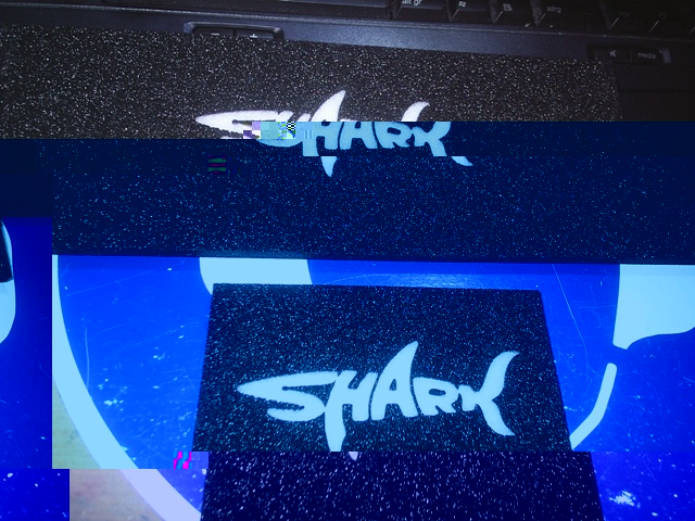

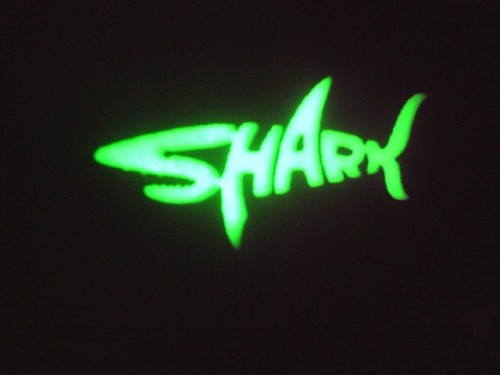

So heute habe ich mich dann auch schon mal etwas an mein neues S2l gewagt und erstmal maße genommen für ein shark logo was morgen an einer Wasserstrahlmaschine ausgeschnitten wird und dann grün beleuchtet wird.
Shark Kopie.jpg (7.95 KiB) 24888 mal betrachtet

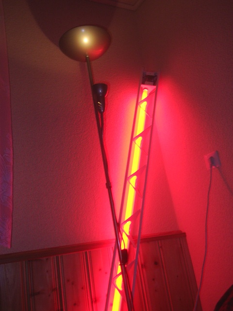

Hier nun ein Bild von der Leuchtstoffröhre die später in ein S2l umgewandelt wird:
So morgen komme ich dann hoffentlich mit neuen bildern und den shark ergebniss.

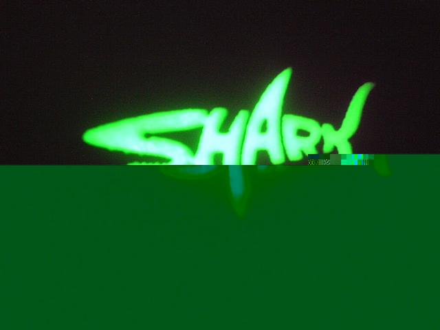

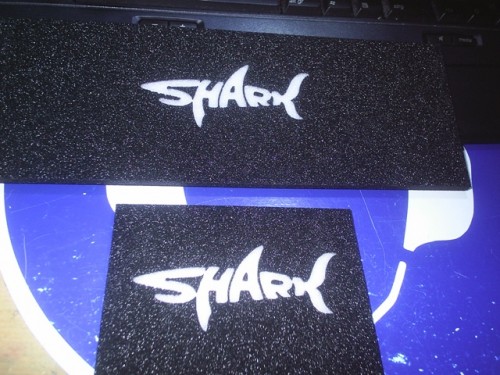

So nun hatte ich gedacht das ich am Dienstag gleich die fertigen teile des shark motives bekomme den war aber nicht so. Heute habe ich sie erst bekommen und hatte heute leider keine zeit mehr was damit zu machen, da ich noch aufn Baumarkt einige Materialien geholt habe.
Hier erstmal eine paar Bilder von den Teilen:
Sehr gut gestrahlte Motive
Mit probebeleuchtung

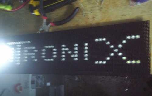

Di, 17.06.08, 21:04

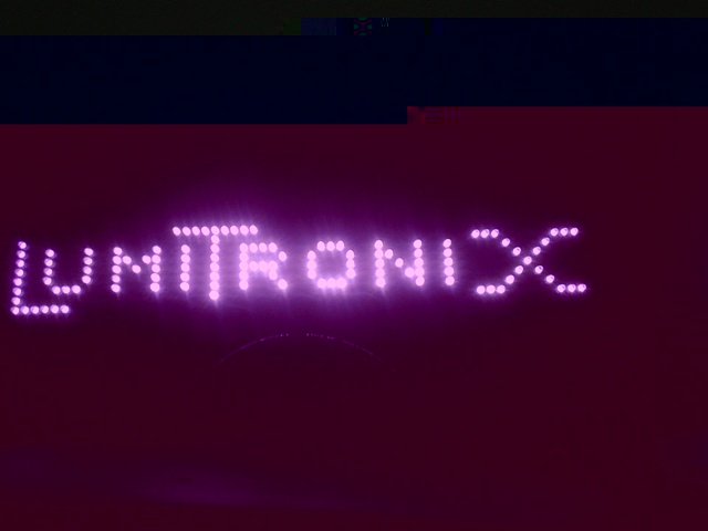

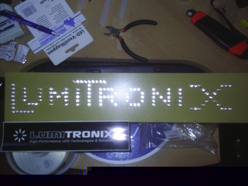

So mittlerweile ist die ganze Tapete von der Wand ab und meine Pakete von Lumitronix und Reichelt kamen heute an. So da musste ich gleich mal meine am Computer gezeichnete Idee auf meine bestellte 10cm x 50cm große Platine umsetzen, hierbei handelt es sich um einen selbst entworfenen Lumitronix Schriftzug der später mit meinem S2l Modul ein super Effekt ergeben wird.
Ist zwar erstmal nur aufgesteckt aber die fertige Platine folgt hoffentlich diese woche noch ;-).
Ich kann noch so viel dazu sagen das sie noch matt Schwarz lackiert wird und genau 123 Weiße (16000mcd) Led's bekommen wird.
grüße

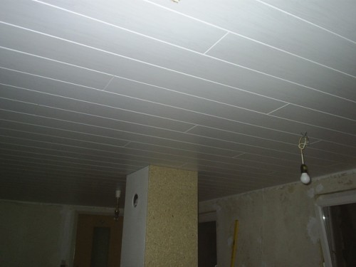

Sa, 28.06.08, 09:43
So hier erstmal ein paar Update Bilder von meinem Zimmer:
Hier sieht man schon einmal meine neue Weiße Decke...
...und hier die neue Verkleidung meines Schornsteins sowie die neuen Fensterbänke.

So und an meinem S2l habe ich heute auch mal was gemacht hatte aber keine zeit zum fertig stellen...
S2l
S2l
S2l p2
S2l p2

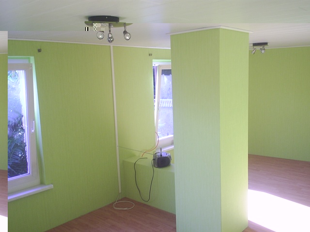

So nun mal wieder ein paar neue Bilder von meinen fast fertigen Zimmer:
Die ganzen LED beleuchtungen kommen noch, aber habe momentan leider wieder wenig zeit.
grüße
rbt
Beiträge: 259
So, 06.07.08, 10:57
mhh schade das man von den leds noch nichts sieht, aber die neue farbe ist auf jeden fall ne enorme verbesserung ggenüber dem alten zustand!
So, 06.07.08, 11:04
Ein froschgrünes Zimmer - interessant! ;-) Kommen unten noch Sockelleisten ran?
Konntst eigentlich die Kabel oder den Kabelkanal nicht im Putz versenken?
So, 06.07.08, 14:52
@rbt wird auf jedenfall bald kommen, ich bemühe mich das man schon kommende woche mal mehr davon sieht!Mit den Farben und so kann ich dir voll zustimmen es ist ein geiler Kontrast zwischen Decke Boden und den Wänden!
@Synth82 Sockelleisten Ja! ... da vor den Kabel ein Schrank kommt sieht man diese dann nicht mehr ;-).
grüße
So, 06.07.08, 15:23
Aso.. Na ja, das ist eh n bisschen komisch - n Schornstein quasi mitten im Raum... Was ist das eigentlich, was vom Schornstein direkt zur Wand geht?
So, 06.07.08, 15:54
Ich würde es mal eben als Raumteiler bezeichnen, wo dann später noch ein Regal hinein kommt was genau dafür gebaut wurden ist, ist zwar schon älter hat aber nach guter haltung noch keine starken gebrauchsspuren ;-).
grüße

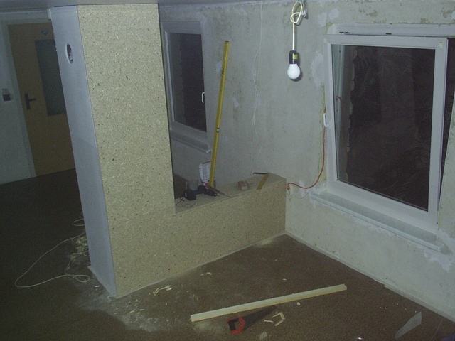

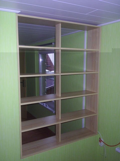

Di, 08.07.08, 19:09
So heute gibt es mal ein Update in der Woche!
Heute wurde das neue Regal in den dafür vorgesehenen Platzt eingebaut und befestigt.
Regal.
Regal.

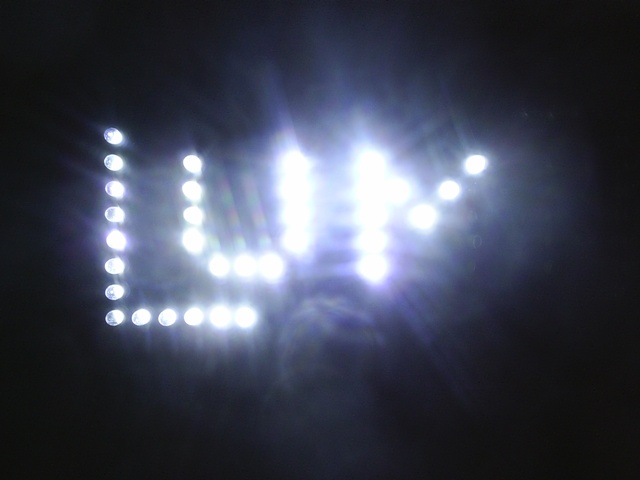

So habe heute auch mal noch fix das S2l zu sagen wir mal 90% fertig gestellt und zwar ist das der Lumitronix Schriftzug!
Dazu muss ich sagen das ich eine Erlaubniss von Lumitronix bekommen habe diesen zu bauen bzw. Bilder in das Forum davon zu stellen!!!
LTRIX 123 LED schriftzug.
So mal schauen womit ich dann weiter mache wenn das S2l zu 100% fertig ist.
grüße bis dahin
