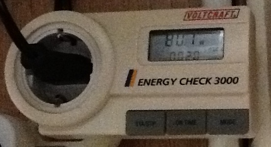

Hier noch mal ein schneller Vergleich:
T5
T5
Bei kuschligen 80 Watt
T5 Watt.jpg (51.66 KiB) 6152 mal betrachtet

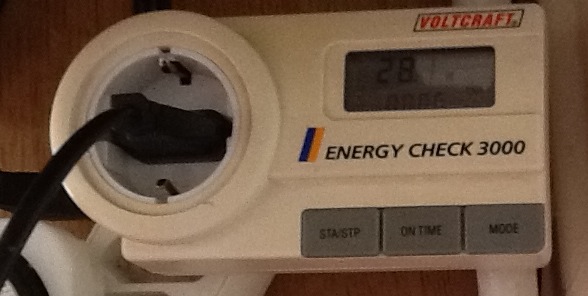

So mit den LEDs
LED
LED
bei nur schmalen 28 Watt
LED Watt.jpg (47.01 KiB) 6152 mal betrachtet

Leider ist der Vergleich nicht wirklich aussagekräftig. Bei der Led-Beleuchtung ist der Unterschrank deutlich heller abgelichtet.
ben_c
Beiträge: 746
Wohnort: Hechingen-Stein
Mi, 01.05.13, 19:35
Der ISO war bei dem zweiten Foto höher, daher wirkt das Bild heller.
Ich habe mal versucht das Bild anzugleichen, zwecks direkten Vergleichs:
Der Umbau hat sich auf jeden Fall gelohnt!!
