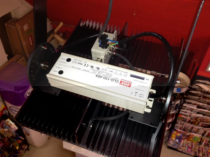

Hier noch mal ein Foto von den verbauten Netzteil.

Hast du auch die Möglichkeit die Temperatur an den LEDs zu messen? Würde ich sicherheitshalber auf jeden Fall noch machen. Ansonsten sieht das Ding jedenfalls viel besser aus als die vorigen. Auch daß es mehr LEDs sind und sich die Wärme somit gleichmäßiger über die Fläche verteilen kann ist positiv.
Was heißt "sichere Lösung"?
Jede Lampe (egal wo) wird so angeschlossen. Ich möchte nicht wissen, wieviele davon keine Aderendhülsen drauf haben.
Nur am Kabel darf die Lampe auf gar keinen Fall aufgehängt werden. Und das ist auch beim neuen Flutlicht nicht der Fall.
In eine kleine Dose (rund oder eckig) eingepackt wäre schöner. Dann staubt die Lüsterklemme auch nicht voll oder wird mit Fettdämpen verkleistert (ok, im Shop man solche Dämpfe weniger bis gar nicht).
Macht euch doch bitte keine Sorgen wegen der provisorischen Verkabelung wie ich im Text zuvor geschrieben habe ist dies lediglich zu Testzwecken gewesen, wenn die Restlichen Lampen kommen wird alles ordnungsgemäß gelötet und mir Schrumpfschlauch verkleidet.
Weil gemäß VDE schlagmichtot (welche, kann ich erst morgen wieder auf Arbeit nachsehen) bei 230 Volt nur Klemmverbindungen erlaubt sind. Lötverbindungen sind verboten.

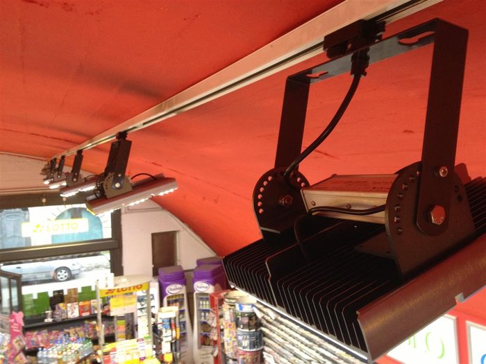

So macht euch keine Sorgen ich musste doch nicht Löten, da die gelieferten Lampen ein Kabel in ausreichender länge verbaut hatten.
Siehe Foto !!
Wie Ihr sehen könnt ist meine Irrfahrt nun beendet ich habe alle Lampen montiert und bin mit Ihnen sehr zufrieden der Raum ist sogar ein wenig heller als mit den alten 150 W Halogenstrahlern. Des weiteren springt beim Einschalten nicht mehr die Sicherung raus da auf einen Strang bzw. Schalter nur noch 7 Netzteile kommen ist der Einschaltstrom nicht mehr so hoch.

Also wenn Du mal gerade so 50% Energie einsparst, dann müsste es ja jetzt ca. 2,5 mal so hell sein wie vorher. Normalerweise reduziert sich der Verbrauch mit LEDs ggü. Halogenlampen auf ein viertel bis ein sechstel (i.d.R. auf ein Fünftel).
Sinde die Lampen denn einigermaßen blendfrei?
Könntest Du evtl. ein Foto von der Eingangstür aus machen, also das, was einem Kunden der reinkommt als erstes ins Auge sticht. (vielleicht ist es ratsam, die Leuchten leicht nach hinten in den Raum zu neigen, um Blendungen zu verringern?)
