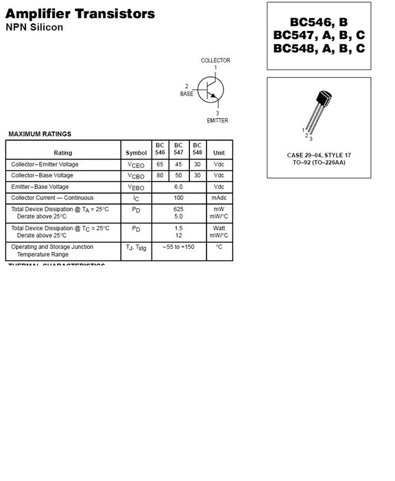

@slsb02
Wichtig:
Die eingesetzten Transistoren vom Typ BC547 haben die Anschlussfolge: C B E ! Auf diese Anschluss-Reihenfolge basiert das Layout.
Ist zwar die gänigste Anschlussvariante, aber sicher ist sicher...
Wichtig:

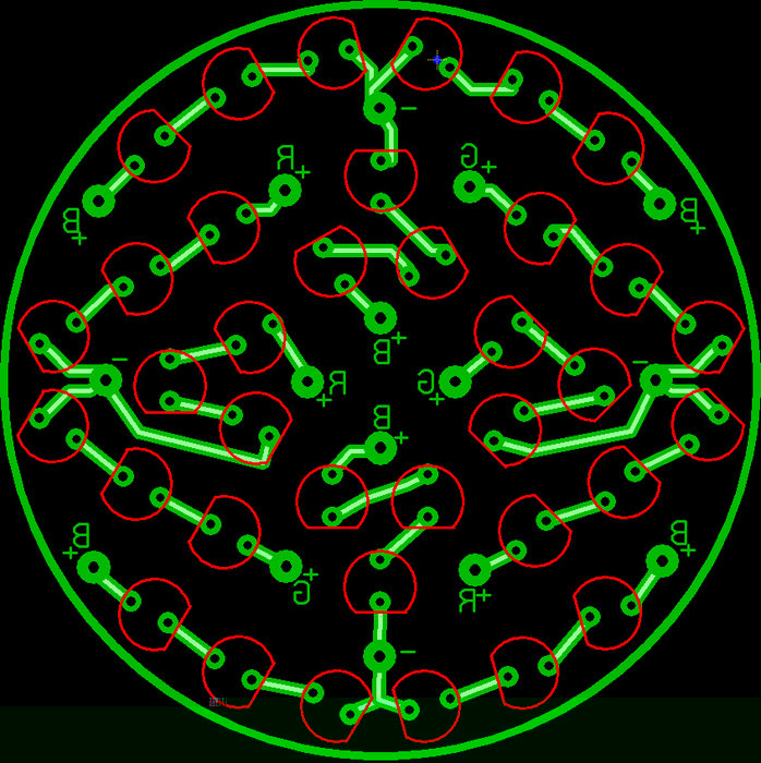

Version 2
So, konnte es mir nicht mehr ansehen. Drei Brücken in so einem pipifax Projekt.
Die Brücken sind nicht mehr da. Leichte Umplazierung von ein paar Bauteilen.

Hallo und guten Morgen,
ich habe auch noch einmal etwas gemacht... Da ich ja mehr Platz habe, habe ich die Aufteilung und Anzahl der LED's geändert. Könnt Ihr mal schauen ob das so klappt oder ob ich einen Denkfehler haben.
Die KSQ kommt noch die habe ich auch noch einmal modifiziert... Ich freue mich auf eure Info!
Die Leiterbahnen, werde ich noch "schöner" verlegen und vielleicht auch noch verbreitern...
Guten Morgen.
Hm. Wie schließt du die KSQs an? Deine Minus-Anschlüsse sind etwas irritierend. Du kannst so die Stromfühler-Widerstände nur schlecht einfügen.... Oder hast du die KSQ mit NPN-Transistoren aufgebaut?
Der Schaltplan - als Bild sollte genügen - würde hier schon helfen.
