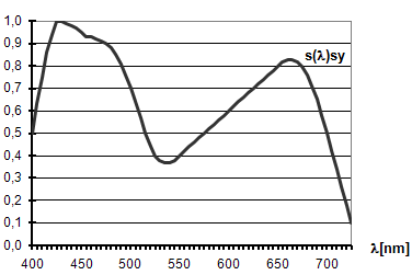

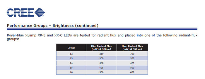

Naja, ich habe jetzt ein bischen rumgerechnet und komme auf die folgenden Werte:
relative photosynthetische Nutzbarkeit nach Tazawa:
XR-E Royalblue 455nm: 50%
XR-C Red 635nm: 96 %
XP-G Kaltweiß: 66 %
Edison 1LC4 red 660nm: 97 %
Phytowirkungsgrad bei 350mA ( (Lichtleistung*Nutzbarkeit)/ Ledleistung )
XR-E Royalblue Group 14 455nm: 17,3%
XR-C Red 635nm: 26,2%
XP-G R4 Kaltweiß: 25,1%
Edison 1LC4 red 660nm : 20,8%
K2 red 635nm: 19,2%
Was sagt ihr zu den Werten? Ist da irgendwo ein Fehler? Die Royalblaue schneidet zum Beispiel nicht so gut ab, kein Wunder bei der Tazawa Kurve, wo Grün besser als Blau abschneidet. :wink: Die roten Led kranken aber am schlechten Wirkungsgrad, der hier jedoch ohne die Erwärmung des Chips berechnet wurde.Mit Erwärmung würde es noch schlechter ausfallen. Blaue Leds sollte man nach Tazawa eher gar nicht nutzen, sondern eher weiß+rot. Oder habe ich da einen Denkfehler?
Noch eine Anmerkung: Ich habe nur das Intervall 400-700nm berücksichtigt, weil wenn ich mich nicht irre, nur Bakteriiochlorophyll über 700nm hinaus Photosynthese ermöglicht. Bei Landpflanzen liegt der energetisch tiefste Bereich jedoch auf dem Niveau von 700nm Photonen, ergo können keine Photonen höherer Wellenlänge für die Photosynthese verwertet werden. Man könnte jetzt meinen, eine rote Led die nur bis max 700nm emittiert, ist hier im Vorteil. Das stimmt aber nicht, denn man braucht auch immer eine gewisse Leistung zwischen 700-760nm, um das Phytochromsystem anzuregen. Bei monochromatisch roten Leds, müsste man dieses also noch separat hinzufügen.
Bei der Luxeon K2 635nm habe ich angenommen, dass diese das selbe Spektrum wie eine XR-C mit 635nm dominanter Wellelänge hat. Das wird wohl nicht der Fall sein, aber die Abweichung ist hier eigentlich auch absolut vernachlässigbar.
Jetzt müsste man aus der Strahlungsleistung noch den Photonenstrom machen, damit es realistischer ist. Dann wird die Blaue aber noch schlechter abschneiden, wegen der kürzeren Wellenlänge.
Beste Grüße
Eugene
1.) XR-E Royalblue 455nm: 50%
2.) XR-C Red 635nm: 96 %
3.) XP-G Kaltweiß: 66 %
4.) Edison 1LC4 red 660nm: 97 %
zu 1.) Das Spektrum zwischen 440 und 475 bedient die Carotinoide (Absorptionsgrad ca 60%), die ausserdem einen Peak bei 500 (ebenfalls ca 60%), Tazawa liegt also nicht daneben. Wird die Photosyntheserate für eine Royalblaue mit einer carotin-armen Pflanze bestimmt , dann .... :wink:
zu 2.) 96% erscheinen mir ein wenig hoch, 635 entspricht dem Chlorophyll-b -Peak, -> C.-b absorbiert gegenüber C.-a weniger E
3.) müsste stimmen, da ein Großteil der 455nm "verlagert" sind
4.) 1LC4 = falsch ... -> 1LS4
aber egal, Samstag mittags sollte man auch als Bioxperte ruhend auf dem Sofa verbringen, die Woche über isses schon hart genug, nich wahr ?! :mrgreen:
zu dem Phytowirkungsgrad:
- kann es sein, dass sich Tazawa explizit auf die Photosynthese bezieht? Das würde das schlechte Abschneiden der blauen erklären, denn der größte Teil des Blau wird auf dem Weg zum Reaktionszentrum stufenweise über mehrere Moleküle ans Phytochromsystem abgezweigt, wodurch am Ende für die reine Photosynthese nicht mehr viel übrig bleibt (wenn das stimmt, was in meinem Büchlein erklärt ist :wink: )
- dass die Cree nunmal eine höhere Lichtleistung als die K2 bei gleicher Stromstärke hat .... ???
- ansonsten stimmen die Werte, wenn man die Absorptionsgrade der Chlorophylle und Carotinoide mit berücksichtigt. Die Edison liegt genau auf dem a-Peak, komisch dass die dann so schlecht abschneidet.
Tazawa empfiehlt keine blauen? - ich weiß nicht, gabs 1999 noch keine LED für 430nm und 480nm ?
Gruß, Tobi

John.S
Beiträge: 839
Mi, 10.03.10, 20:35
NanoM hat geschrieben:Nabend JohnS.
John.S hat geschrieben:
Gruß, Tobi
Abend,
der Vorteil der Tazawa Kurve ist ja, dass sie über 60 Pflanzenarten abdeckt, also auch den Caratinoidanteil. Darum braucht man sich also nicht zu kümmern. Ich habe eher den Verdacht, dass Tazawa den unterschiedlichen Energiegehalt der Photonen schon mit eingerechnet hat. Jedes Photosystem setzt sich ja aus den Antennenpigmenten (etwa 300 Chl a+b und Caritinoid Moleküle) und einem speziellen Chl a Molekül als Reaktionszentrum zusammen, welches beim Photosystem 1 bei 700nm maximal absorbiert und beim 2. bei 680nm. Das heißt wiederum, dass jedes absorbierte Quant, den Energiebetrag von 174 kJ/mol liefert, egal ob das Photon vorher Blau oder Rot war.
Das heisst also das Blau dadurch einen Teil ihrer Energie verlieren, rote aber kaum bis gar nicht, wenn sie das Absorbtionsmaximum des Photosystems treffen. Das heisst also, dass der Primärwirkungsgrad linear zur Wellenlänge steigt, bis man bei dem Maximalwert angekommen ist, der bei 680nm liegen müsste. Das könnte die starke Steigung der Kurve richtung rot, erklären. Das erklärt auch,. warum der Wirkungsgrad dort bei 680nm 100% erreicht, und dadrüber hinaus wieder absinkt, weil dann das Photosystem 2 nicht mehr arbeiten kann.
Vieleicht weiß Robert aka Loong was genaueres dazu.
Aufjedenfall, da ich die Tazawa Kurve verrechnet habe, lass uns erstmal auch bei der Tazawa Kurve bleiben und nicht andere Spektren heranziehen. Sonst wird das alles hier noch verwirrender, als es für Außenstehende ohnehin schon ist. :lol: :wink:
Ansonsten habe ich es so berechnet: Das Tazawa Spektrum in Excel integriert und auf 5nm breite Intervalle aufgeteilt. Bei den Ledspektren genau dasselbe. Dann habe ich die relative Led Intensität, mit dem Photosynthese Wirkungsgrad nach Tazawa in dem 5nm breiten Intervall mutlipliziert. Anschliessen habe ich alles aufsummiert und durch die Summe der relativen Intensitäten der Led, dividiert. Wenn du dir die jeweilige Durchschnittshöhe der Tazawa Kurve bei den jeweiligen Wellenlängen anguckst, sieht du schon per Augenmaß, dass diese ziemlich gut mit meinen Werten übereinstimmen.
Zu der K2: Es liegt nicht nur an der höheren LIchtleistung der XP-G, nein die Luxeon K2 hat mit 3V bei 350mA eine sehr hohe Flussspannung, für eine rote Led und damit auch eine hohe Verlustleistung, die einer XP-G bei 350mA entspricht. Während eine rote Cree eher bei 2,1-2,3V bei 350mA liegt. Es lohnt sich also nicht, rote Luxeon Leds für Photosynthesezwecke zu nutzen.
Beste Grüße,
John.S

Do, 11.03.10, 03:13
Moin Eugene,
Jupp, das heißt es ! Und zwar aus dem Blickwinkel der Protolyse, also das was Du mit "Primärwirkungsgrad" meinst, wobei man sich jetzt darüber streiten kann, was als primär und sekundär zu betrachten sei. Vom strukturellen Aufbau des Energietransports aus gesehen, würde ich die Photosynthese als sekundär einordnen, da das Reaktionszentrum an letzter Stelle steht.
Wenn er das gemacht hat, bezieht sich seine Kurve wirklich nur auf die Photosynthese. Ansonsten gäbe es im blauen Spektrum einen horizontalen Strich und keine Kurve, weil man dann ja den E-Überschuss der blauen Photonen theoretisch einfach nur zu subtrahieren bräuchte. Praktisch muss man sich aber fragen: Was geschieht mit dem Überschuss? bzw ->
Wenn du mich fragst, "verliert" sich dieser Teil im Phytochromsystem, was ich weiter oben schon gemeint hab.

Tazawas Kurve ist "sein" Wirkspektrum der Photosynthese, aufgetragen über der Energie des einstrahlenden Photons. Steht ja auch ganz explizit da: "Relative value for unit incident energy". Und das ist auch gut so. Würde sich die Kurve auf etwas anderes als die Energie beziehen. wäre eine Bewertung nicht durchführbar, weil auch diese Energien zugrunde legt.

Der DIN-Strich-Dingsda sieht schon sehr merkwürdig aus, hat irgendwie was "rauchiges" an sich ... so wie wenn mittendrin "Kein Bock mehr auf Rechnen und überhaupt ist die kürzeste Verbindung zwischen zwei Punkten eine Gerade". :mrgreen:
Arbsorptions- und Aktions-Graphen hin oder her, man muss erstmal bezüglich Photosynthese grundsätzlich unterscheiden zwischen Quanteneffizienz und Energieeffizienz. Ein Absorp.-Maximum von x% sagt nur aus, dass von 100 Quanten dieser Wellenlänge maximal x absorbiert werden können. Inwiefern dann der jeweilige E-Betrag der Quanten weiter verwertet wird, ist die andere Geschichte. Das bedeutet: explizit auf die Photosynthese bezogen ist z.B. jedes blaue Photon gleichwertig jedem rotem. (Ich glaub, bis hierher sind wir uns erfahrungsgemäß auch einig)
Die DIN-Kurve beschreibt m.E. nur die Absorption. Es ist dabei aber die Frage offen, wie man das gemacht hat. Wenn Du z.B. den Reflexions- und Transmissionsgrad über das gesamte Spektrum misst, kommt in etwa die DIN-Kurve raus. Das ist dann aber leider etwas blöd, da z.B. Teilenergien einiger absorbierten Quanten in der Lumineszenz landen, was dadurch bei ner Reflexionsmessung völlig falsche Ergebnisse bringt, wenn man diese energetisch geteilte Remission als ungeteilte Reflexion annimmt.
Hinzu kommt, dass Blau fast vollständig absorbiert wird, zum großen Teil auch von den Carotinoiden <- Schutzfunktion, damit das Chlorophyll keinen Sonnenbrand bekommt.
Unter´m Strich ist die DIN-Kurve gerade :lol:

John.S hat geschrieben:Jedoch haben ausnahmslos alle blauen Leds die man kaufen kann, einen WIrkungsgrad der auf der Höhe der besten weißen Leds oder gar deutlich drunter liegt.
Das ist nicht richtig. Selbst die AFAIK beste weiße LED, die man derzeit kaufen kann, nämlich eine Cree XP-G, bleibt immer noch unter der Strahlungsleistung einer XP-E Royal Blue. Die Begründung, warum das so ist, hast Du Dir selber geliefert: Weil die Konversion vom blauen LED- zum gelben Sekundärlicht in der Leuchtschicht eben nicht verlustfrei abläuft.
Da aber eine weiße Led mit selber Strahlugnsleistung wie eine Blaue, mehr Photonen abstrahlt, ist diese vorzuziehen.
Genau das tut eine weiße LED eben nicht, Begründung siehe oben, und genau deshalb erzeugt eine Mischung aus blauen und roten LEDs deutlich mehr photosynthetisch wirksame Strahlung als selbst die beste weiße LED. Und zwar unabhängig davon, ob man DIN oder TAZAWA zur Bewertung heranzieht. Bitte rechne es Dir halt selber mal durch.
Viele Grüße

Ich habe geschrieben, die käuflichen Modelle liegen deutlich zurück. Oder wo siehst du derart blaue Leds zu kaufen? Der beste käufliche Royalblue Bin den ich finden konnte, ist der Group 14, also mit einer mittlerer Strahlungsleistung von 387,5mW bei 350mA. Eine XP-G R5 emittiert aber im Mittel 142,5Lumen bei 350mA, was ~450mW entspricht. Demnach strahlt die XP-G bei selber Leistung deutlich mehr Photonen ab.
Selbst der Beste Bin (15) der XP-E im Binning Datenblatt wäre mit 462mW kaum besser als eine XP-G wenn es nach der Strahlungsleistung geht. Vom Photonenstrom aber immer noch schlechter. Erst ab Group 16 wäre es anders.
Loong hat geschrieben:[]Genau das tut eine weiße LED eben nicht, Begründung siehe oben, und genau deshalb erzeugt eine Mischung aus blauen und roten LEDs deutlich mehr photosynthetisch wirksame Strahlung als selbst die beste weiße LED. Und zwar unabhängig davon, ob man DIN oder TAZAWA zur Bewertung heranzieht. Bitte rechne es Dir halt selber mal durch.
Viele Grüße
Robert
Das habe ich oben getan, es sei den zu kannst mir blaue Leds mit dem selben oder besseren Wirkungsgrad zeigen, die man auch kaufen kann. :wink:

sorry, aber wenn ich kurz einwerfen darf:
Zugegeben, ich weiß nun nicht, ob Group 16 käuflich zu erwerben ist ?!? Aber mal davon ab, angenommen der 16er Chip wäre Grundlage für die XP-G, hätte die XP-G dann auch nen höheren Phyto-Wirkungsgrad als die XR-E-RoyalB ? :wink:
Gruß, Tobi
