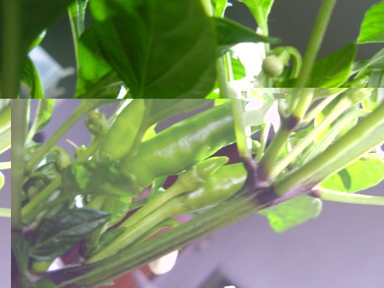

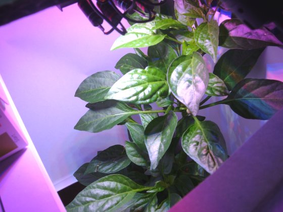

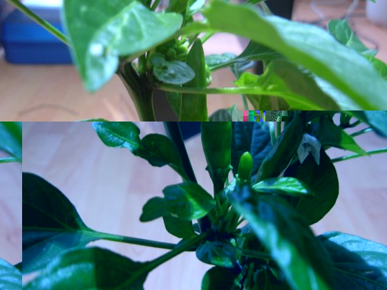

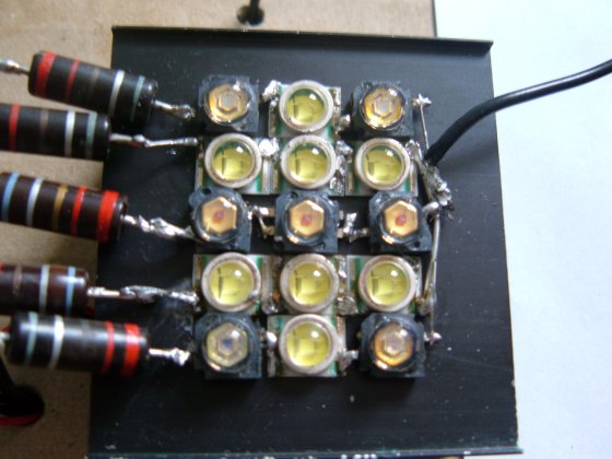

Hier meine Chilipflanze.Da bei uns in den letzen 2 Wochen kaum Sonne da ist steht sie unter der Ledlampe mit je 8 Cree XR-E,4 Royalblau K2 290mw@350ma und 3 K2 Rot.
Alle Stränge werden mit je 700ma betrieben.
Macht also insgesamt ca 1400 Lumen aus den weißen und roten Leds und dazu noch ca. 2W Lichtleistung durch die Royalblauen K2.
Die unterste Chilichote ist ca 10 Tage alt und stand davon nur 2 Tage in der Sonne,den Rest unter der Lampe.

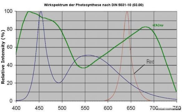

Zusammenfassung
Pflanzen wandeln Lichtenergie in Chemie Energie um.Dazu müssen sie das Licht erstmal absorbieren,das tun sie mit Hilfe von Chlorophyll a&b und Carotinen.Der Grossteil der Photosynthse wird dabeimit Hilfe Chlorophyll a&b durchgeführt sodass ihr Absorbtionsverhalten am wichtigsten ist:
Wie man sieht wird also Tiefrot und Tiefblau am meisten absorbiert und Türkis,Grün,Gelb und Orange deutlich weniger.
Das ist schonmal sozusagen die Basis der Photosynthese.
Es ist aber auch wichtig mit welchem Wirkungsgrad die Photonen der einzelnen Wellenlängen verwertet werden können sodass man dann insgesamt auf das Wirkungspektrum der Photosynthse kommt welches durch die grüne Kurve darrgestellt wird:
Die blaue Kurve stellt in etwa das Spektrum einer weißen Led dar,genau genommen dass einer Cree XR-E.
Wie man sieht trifft der blaue Peak des Blaues der Led das Maximum der Photosynthese im blauen Bereich schon sehr gut.Bei Rot schwächelt die weiße Led jedoch schon ganz deutlich sodass es sinnvoll ist hier rote Leds einzusetzen die das ausgleichen.Das Rot der handelsüblichen Roten Leds(625-630nm) trifft zwar das Maximum der Photosynthese nicht so gut aber das liegt hauptsächlich daran dass diese Wellenlänge schlecht absorbiert wird.
In der Praxis heisst das,dass die Photonen die nicht absorbiert werden durch das Blatt hindurch gehen und dann von anderen Blättern drunter absorbiert werden können so dass trotzdem das meiste von der Pflanze aufgenommen wird.
Wichtig zu wissen ist übrigens dass ein Zuviel an rotem Licht zu Vergeilung also übermässigem Längenwachstum führt.
Bei Zuviel Blaulicht und zu wenig Rot wird die Pflanze extrem buschig und wächst schlecht in die Höhe.

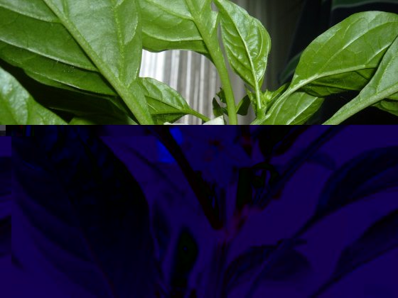

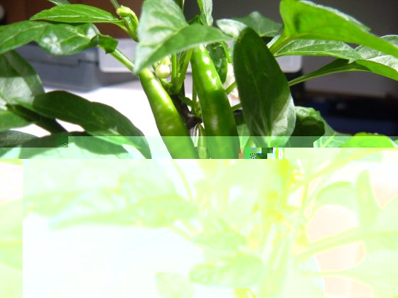

Das war die Theorie,jetzt die Ergebnisse meiner Praxistests:
Weiße Led alleine:überraschend gutes Wachstum wenn man bedenkt dass der rote Bereich bei kaltweißen led sehr spärlich vorhanden ist.
Weiß+Royalblau:Besseres Wachstum aber das lag wohl daran dass insgesamt mehr Licht vorhanden war da kaltweiße Leds schon sehr viel Blau emittieren.
Weiß+Rot:Sehr gutes Wachstum,deutlich besser als bei nur kaltweißem Licht!
Weiß+Rot+Royalblau:Nochmal etwas besser als bei Weiß+Rot.
Alle Ergebnisse setzen natürlich eine hohe Beleuchtungstärke von min. 20000Lux,je nach Spektrum.

Hi, was mich jetzt mal interessiert:
Werden die Widerstände nicht warm? Oder wie warm werden die? Weil bei meinen HighpowerLeds wird der Widerstand am heißesten! Oder welche Widerstände hasst du überhaupt verwendet, sodass ich einen Anhaltspunkt habe¿¿¿¿¿
John.S
Beiträge: 839
Do, 24.05.07, 17:29
Doch die werden warm,da sie aber direkt unter dem Luftstrom des Lüfters sind ist das nicht weiter schlimm.
Das sind 1,5W Widerstände mit 2,2 Ohm! :wink:

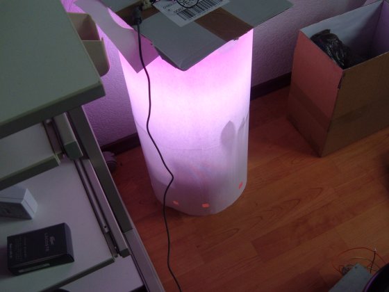

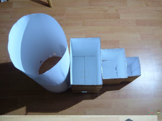

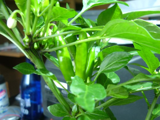

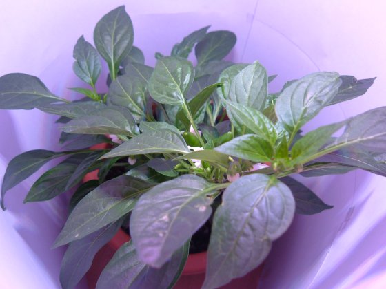

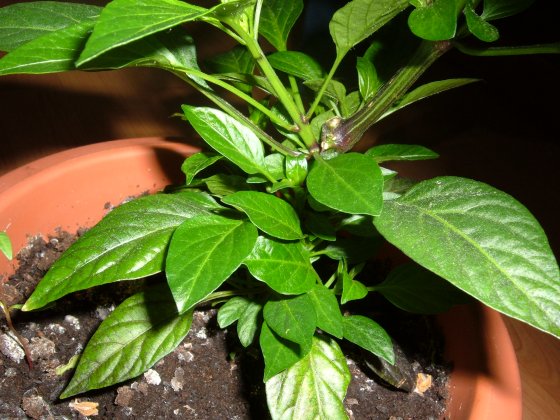

Kleines Update:Da die Pflanze immer grösser wurde und ich möglichst wenig Licht an den Seiten verlieren wollte habe ich mal schnell aus Tesafilm und 8 weissen Din-A4 Blättern eine Tonne Gebaut die das Licht wieder zurück auf die Pflanze wirft.
Vergleich mit den anderen Boxen:
Takeoff
Beiträge: 406
Di, 29.05.07, 15:25
Sieht ja sehr vielversprechend aus ! Hast du vor die Schotten zu ernten und zu verarbeiten ???
