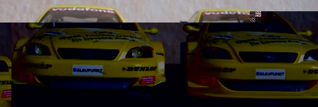

Moin das sind die 1. Bilder
Rechts ist die Orginalversion ohne Veränderungen.
Links mein umgebauter Opel mit 30000 U/min Motor anderm Ritzel, 5mm Led´s 16000mcd und natürlich vielen Kampfspuren (Treppensturtz inkl.)

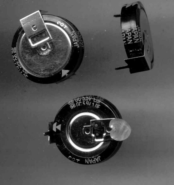

Moin heute sind meine Gold Caps angekommen, wo isn da eigentlich plus und minus.
Wenn ich mich recht errinere dann war bei den ELKO´s plus immer auf der Seite mit so ner Dille drin ist und die Pfeile müssten dann demzufolge auf Minus zeigen.
Bei dem Goldcap sind auch pfeile drauf, ist da in der Pfeilrichtung dann auch Minus?

jo ich würde vermuten dass auf dem bild unten minus ist und oben dann plus

Schau mal direkt auf die Pins, oft ist da ein Minus oder Plus eingestanzt, ansonsten da wo der Pfeil hinzeit ist Minus.

wenn es nicht draufsteht, wo genau plus und wo minus ist, solltest du nach den pfeilen gehen. bei einigen ist jedoch bei plus ein pfeil, das ist jedoch besonders gekennzeichnet. könntest du mal bilder von anderen seiten des goldcaps machen, es wär dann einfacher dir zu helfen

Also is nix eingestanzt und die Pfeile zeigen von der eindillung weg.
(die komische supstans is nur ne art knete, nich das noch einer auf komische gedanken kommt :wink: )

Ich bin mir zu 99% sicher das der Bügel der am Kondensator ausenrum vorbeigeht der Minuspol ist.

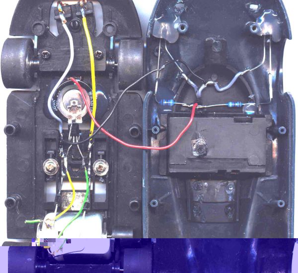

So hab nun die ersten beiden Cap´s eingebaut (Bügel der vorbei geht ist bei mir Minus), aber so richtig nachleuchten tuts net, sprich gar nich.
So hab ichs zusammen gelötet
Festpanungsregler
Eingang an +
Masse an -
Ausgang an GoldCap +
Goldcap - an LED´s (2x 5mm 16000mcd)
LED Minus an -
Woran kann das liegen hab´s bin noch nich auf der Bahn gefahren, habs nur mit nem Trafo brobiert (ca.30sec) oder braucht der länger um sich aufzu laden?

?? ums mit deinen Worten zu erklären, ich hoff es passt so. Der Kondensator muss einfach parallel zu den Leuchtdioden und deren Vorwiderständen sein :
Festpanungsregler
Eingang an +
Masse an -
GoldCap + an LED´s + (2x 5mm 16000mcd)
Goldcap - an minus
LED Minus an - minus
Also wenn der Pluspol vom Goldcap oben ist müsste deine Verkablung so aussehen:

Hmmmm....also...so wie ich die Bilder Interpretieren kann, kann sich der Cap nicht aufladen....weil die Plusleitung für den Cap fehlt, um diesen zu Laden..... oder habe ich da etwas übersehen?????????
denn ich sehe nur die LED´s, die an den Kap zum Pluspol gehen...aber nicht der Ladestrom.

Der ladestrom geht vom Spannungsregler direkt an den GoldCap (is nur so stark wie der Draht von nem Wiederstend, zwischen dem Blauen und Roten strich)
