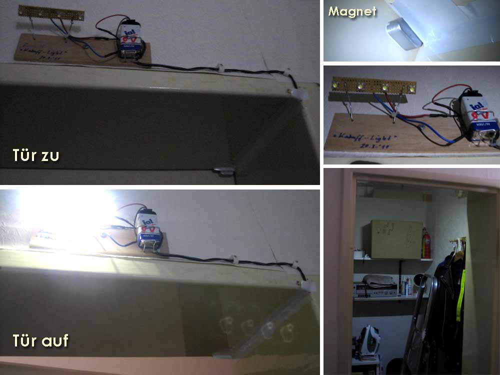

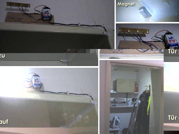

Ich habe gerade nur eine winzige Kleinigkeit anzubieten:
mein "Kabuff-Light".
Elektrisch ist es absolut nichts besonderes, einfach 2 2er Reihen Nichia Superflux, 56 Ohm, an einen 9V Block.
Eher was besonderes ist der Schalter, ein Reedkontakt.
Das Aussehen war ist hier völlig unbedeutend, daher der "Bastel-Look".
Situation:
Wir haben in der Wohnung so ein praktisches Kabuff für Leiter, Staubsauger & Co. Allerdings ohne Beleuchtung. Und nicht nur das, es führt auch keine elektrische Leitung dahinein.
Also bleibt nur was Batterie-gespeistes. Erster Gedanke waren Baulampen-Batterien, weil groß, billig und ausdauernd.
Aber die müßte ich dennoch immer extra kaufen.
Und da ich (ganz vorbildlich) reichlich Rauchmelder in der Wohnung verteilt habe, fallen da regelmäßig halbleere 9V Blocks an.
Denn bei ca 8V schreien die Rauchmelder nach einer neuen Batterie.
8V sind aber noch locker genug, um LEDs leuchten zu lassen. Besonders die fantastisch leuchtstarken Nichia-Superflux LEDs.
So, und ein kleiner Reedkontakt, ein Wechsler, von dem ich den Öffner-Kontakt benutze, schaltet das ganze. An der Tür klebt ein Magnet, der den Reedkontakt öffnet, sobald er in der Nähe ist.
Das ganze so an Tür und Rahmen geklebt, und die Kabel mit weißem DC-Fix überklebt, daß es kaum auffällt, und wie beim Kühlschrank immer bei offener Tür leuchtet.
Die 4 Superflux machen ordentlich Licht. Mehr als jede handelsübliche Taschenpampe, und im Gegensatz zu diesen, schön gleichmäßig im Raum verteilt.
Klar, so hell wie eine 20W Glühlampe ists nicht, aber zum Auffinden gesuchter Sachen reichts locker. Siehe Foto rechts unten.

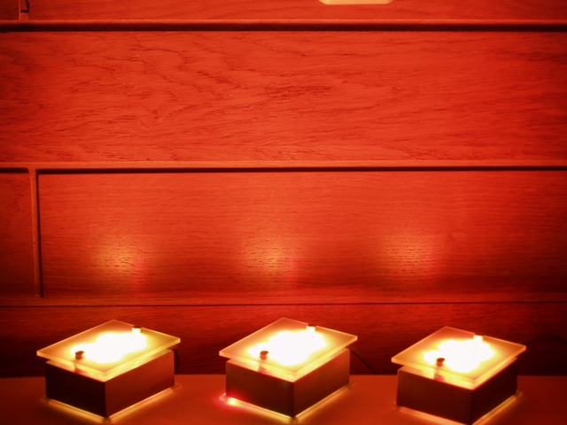

Meine nächste umgesetzte Idee ist ein RGB-beleuchtetes Regal.
Das ca 15cm tiefe Regal ist mit satinierten Glas-Schiebetüren vorne abgeschlossen. Diese streuen das von der einen Seite in die Regalabteile gerichtete RGBGW*-Licht und geben schemenhaft auch deren Inhalt preis.
Die Kanäle habe ich entsprechend von Abteil zu Abteil gewechselt, sodass jeweils jedes Abteil eine andere Farbe aufweist und durchläuft.
*) Ich hatte zwei solcher Pool-Leuchten, die rot, grün, blau, gelb und weiss ansteuern.
RGBschrank a.jpg (42.47 KiB) 52940 mal betrachtet
Die Pool-Leuchte konnte natürlich nicht die je vier farbigen Superfluxen direkt treiben, ich habe anstelle der Pool-LEDs Optokoppler eingesetzt (welche auch gleich den Unterschied im Spannungspotential von 6V für den Pool-Controller und 15V für die LED-Treiber überbrücken.
Um mich nicht mit Vorwiderstandsberechnung rumschlagen zu müssen, habe ich jedem Kanal einen Infineon BRC401R, auf 15mA eingestellt, verpasst. Der Ausgang der Optokoppler schalten die Treiber am disable-Pin.
Die drei Taster dienen zur Wahl des Programms (welche drei von den vier Farbkanälen oder weiss), zum Anhalten der Farbe und zum Ein/Ausschalten (letzteres ist natürlich über die geschaltete Steckdose ebenso möglich).

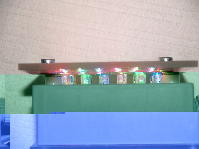

Erstmal ein H A L L O an alle!
Ich beschäftige mich schon länger mit LEDs und habe mich jetzt endlich hier im Forum angemeldet, nachdem ich schon länger als stiller Beobachter das Forengeschehen verfolge.

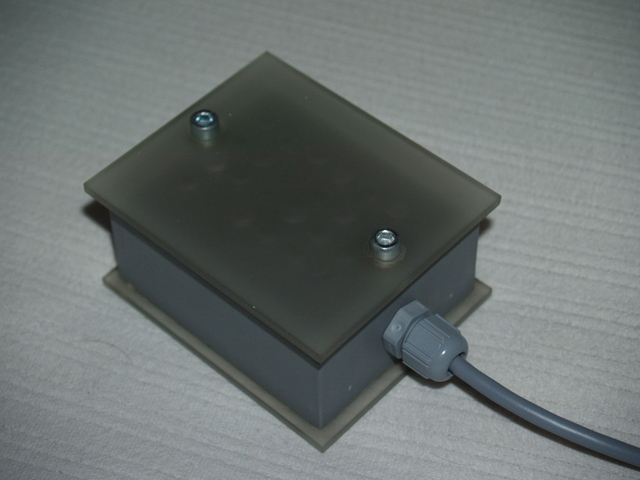

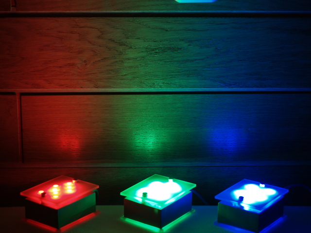

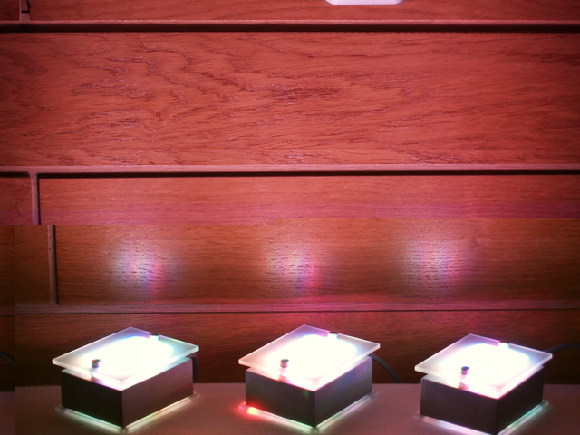

Ich möchte euch ein Projekt vorstellen, dass ich jedoch schon vor ein paar Jahren realisiert habe.
Es handelt sich um eine RGB Ambiente-Beleuchtung mit 3 unabhängig voneinander einstellbaren LED-Cubes mit je 9 LEDś / Farbe.
( eine LED jeder Farbe strahlt im Gehäuse innern, was den boden des gehäuses beleuchtet ... dazu später mehr)

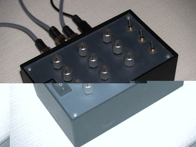

Zum Gehäuse ist nicht viel zu sagen: Es besteht einfach aus einem grauen Kunstoffgehäuse (80mm x 75mm) auf das oben eine milchige Acrylglasplatte auf Abstand (für die LEDś) und unten ebenfalls eine gleichgroße milchige Acrylglasplatte (auf dem Foto kommt das Acrylglas irgendwie so dunkeler rüber als es ist)
Die Steuerung ist "leider" noch voll ANALOG aufgebaut ...somit sind 9 LM317 Linearregler verbaut (3 Cubes * 3 Farben)
Als LEDs habe ich Superhelle mit glaub 7000mcd und 20° Abstrahlwinkel genommen. Es sind je 3 in Reihe geschaltet. Strombegrenzung über Spannungseinstellung am LM317.
Durch die milchige Acrylglasscheibe bekommt man trotz des rel. kleinen Abstrahlwinkel (20°) der LEDs eine schöne gleichmäßige Ausleuchtung.

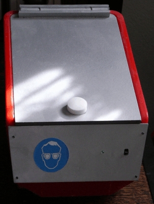

nachdem ich lange nur noch lesend im Forum tätig war, kommt heute mal wieder ein kleiner Beitrag von mir.
Hab mir mit UV-LED's einen Platinenbelichter gebaut.
Erstmal zur Einstimmung ein paar Bilder:
In meinem Bastelkeller sind einige Schraubenboxen vom Bauhaus herumgelegen (Kostenpunkt ca. 1 Euro) da hab ich mir gedacht, das ich diese gleich mal als Gehäuse verwenden könnte, da gleich eine Ablage für die Glasplatte vorhanden ist.
Der Deckel (5mm) und die Front (2mm) bestehen aus Plexiglasresten. Auf den Deckel hab ich schwarzes Kunstleder aufgeklebt, damit die zu belichtende Platine auf die Glasplatte gedrückt wird. Die Glasplatte selber kann man schön drauflegen, da links, rechts und hinten ein Haltesteg vorhanden ist (dieser wird normalerweise zum Stapeln der nächsten Box gebraucht). Da ich aber keine passende Glasplatte zur Hand hatte und mir das Glasschneiden zu aufwändig gewesen wäre, entstand die Platte aus 2mm dicken Plexiglas.
In die Front hab ich dann den Schalter sowie eine Kontrollleuchte integriert, damit man sieht, ob der Belichter eingeschaltet ist. Links davon noch der obligatorische Sicherheitshinweis :lol:
In die rechte Seite hab ich noch eine Hohlsteckerbuchse eingebaut, so dass jedes Steckernetzteil verwendet werden kann, das 12 Volt liefert.

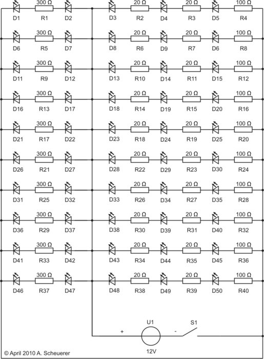

Hier der dazugehörige Schaltplan:
Folgendes Material hab ich dazu verarbeitet:
50 x UV-LED's, Art. Nr. 15401
20x Widerstand 20 Ohm
10x Widerstand 100 Ohm
10x Widerstand 300 Ohm
1x Lochrasterplatine
1x stapelbare Schraubenbox vom Bauhaus
1x Schalter
1x grüne LED 3mm
1x Hohlsteckerbuchse
1x Diode 1N4001
Diverse Plexiglasreste
Praxiserfahrung:
Bis jetzt hab ich mittlerweile so ca. 30 Platinen damit belichtet und es funktioniert bestens. Als Belichtungsdauer verwende ich so ca. 2 bis 2,5 Minuten, je nach Layout und Leiterbahndicke.

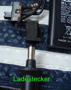

nach ein wenig Überlegung, welches LED-Projekt meiner LED-Projekten ich vorgestellen soll, habe ich mich für etwas praktisches entschieden.
Ich weiß nicht, ob ihr das gleiche Problem habt wie ich:
Wenn ich nachts aufstehe und meine Blase entleeren musst, laufe ich immer mit einer stark gedimmten Taschenlampe um den Weg auszuleuchten.
Da ich ungern irgendwelche hellen Deckenbeleuchtung einschalten möchte. Am Kloschüssel angekommen, hält die eine Hande die Taschenlampe und die andere Hand visiert den Strahl. :wink:
Auch wir haben ein Nachtlicht, jedoch leuchtet es nur einen Bereich aus, um die Ecken leuchtet es nicht und im Schlafzimmer will ich natürlich keins haben.
Deswegen bin ich auf die Idee, LED-Licht am Schuh. Da wir im Haus immer Sandalen an haben.
Man nehme:
-Einen Akku (ich habe einen kleinen 3,7 V Lion-Akku von Nokia mit integriertem Ladesteuerung genommen)
-Schalter
-LED (ich habe warmweiß genommen)
-47 Ohm Widerstand
-Schalter
-Ladebuchse (fürs wiederaufladen des Akkus)
-Kleinzeug (Litze, Schrumpfschlauch, Heißklebepistole)
Ich habe Wert auf eine saubere Verdrahtung gelegt und mit Schrumpfschlauch abisoliert. Viel Kabel gibt es ja nicht. :lol:
Mit Schalter kann man die LED ein und ausschalten, erst bei Ausstellung wird der Kontakt zum Ladebuchse aktiv. Damit wird verhindert, dass beim Laden (wo erhöhter Spannung herscht!), die LED beschädigt wird.

Der Ladestecker zum Aufladen des Akkus

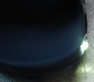

Im Dunkel
Im Dunkel
Fazit: Die Helligkeit reicht völlig aus. Sehr praktisch, kurzer Griff zum Schuh Licht an. Beide Hände frei. Auch das Zielen auf die Kloschüssel im Dunkel geht problemlos. :wink: Rollt mal was unter die Couch/Sofa, hat man immer eine Taschenlampe parat. :-))))
Hm, fehlen nur noch Blinker und Rücklichter, dann ist es auf öffentlichen Straßen zugelassen. :mrgreen: :lol:
