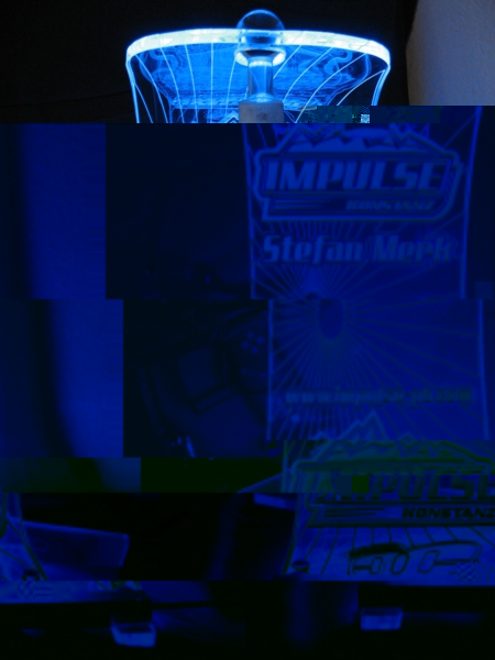

das sieht ja schon sehr cool aus.
haste noch andere farben oder nur das blau ?
strahlt denn viel licht nach oben und unten ? also ich meine über die fläche, nicht die ränder.
SnakeAll
Beiträge: 95
Registriert: Mi, 27.01.10, 18:43
Wohnort: Stockach
Do, 11.02.10, 22:43
es ist ein helles leuchten aber nicht wie eine lampe , z.b. in einem Lampenschirm.
die Plexischeibe ist "nur 300 x 200 x 8mm also relativ klein.
Wenn du die scheibe nicht zweiseitig, z.b als Raumteiler haben möchtest dann kannst Sie von einer Seite mit einer Glänzfolie (wei ein spiegel) bekleben, was den Vorteil hat
dass das ganze Licht nach Vorne reflektiert wird.
Je größer die Plexiplatte desto mehr licht wird auf den Raum verteilt, und die kleine hat schon für eine hübsche indirekte Beleutung gesorgt.
Ja habe nur mal eine Farbe besorgt. Hätte ansonsten eine RGB-Leiste mit RGB-Kontroller kaufen müssen. Und für ein Geschenk reicht erst mal das blaue Licht....
finde es aber selber auch schon... hat so was Wässriges/Unterwasser.

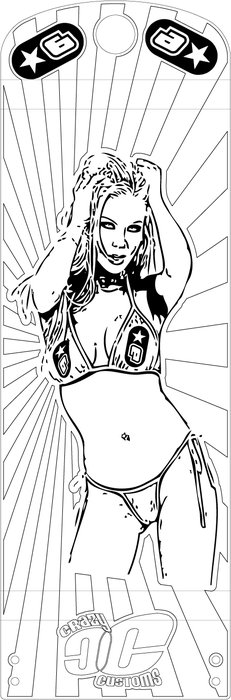

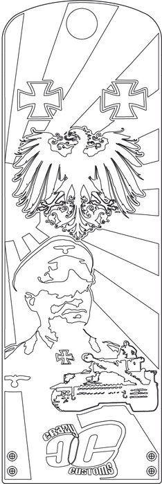

sodala hab mein Projekt mal am PC aufgebaut wie es ausschauen sollte.
Das Plexiglas wird natürlich beleuchtet

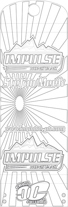

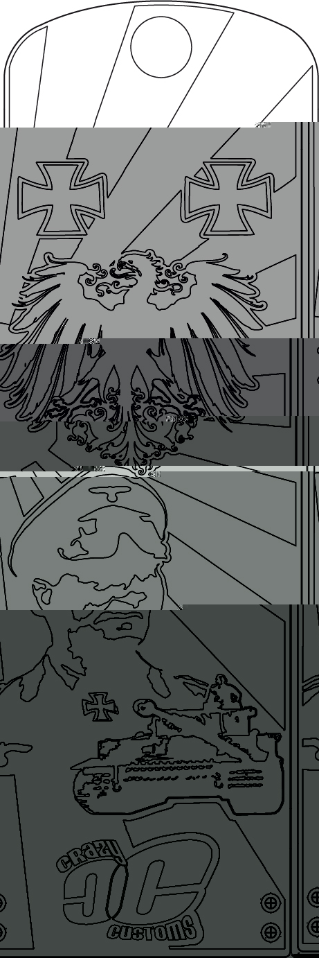

Nach dem ich im CAM die Kontur programmiert habe, landet das Plexiglas auf der Fräsmaschine.
dass Plexiglasfräsen eine RICHTIGE Sauerei gibt, kann man anhand der Bilder sehen.
Ich habe das Plexiglas mit einer Mischung aus Wasser und Spülig gekühlt. Nach dem ich mehrmals Vorschub und Drehzahl anpassen musse bin ich auf ein Drehzahl/Vorschubverhältniss von
1:0.45 gekommen. Das beteute ich habe mit 15000U/min und einem Vorschub von 6750mm/min gefräst. Verwendet habe ich einen HM Schaftfräsen D5 mit 4 Zähnen für die grobbe Zerspanung
und einen Kugel D1 für die Gravur. Die Angst dass der Kugelfräser bei 0.1 mm Zustellung abreißt war unnötig. Der Kugelfräser hat wie durch Butter gefräst :-)
Um sich das ganze vorzustellen, habe ich den 3D Aufbau durch den Render gejagt um ein Photoralistisches Bild zu erhalten
Aber um so weit zu kommen sind noch mehrere Schritte nötig :-)

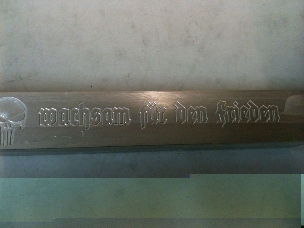

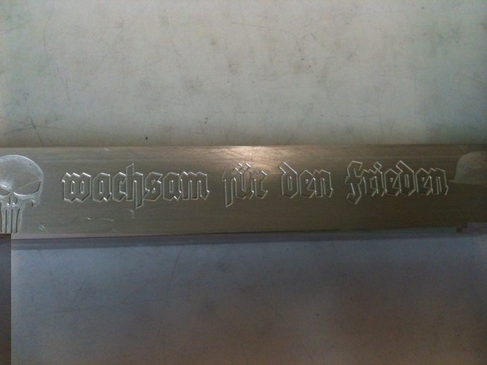

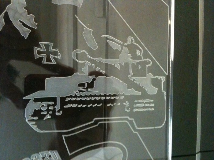

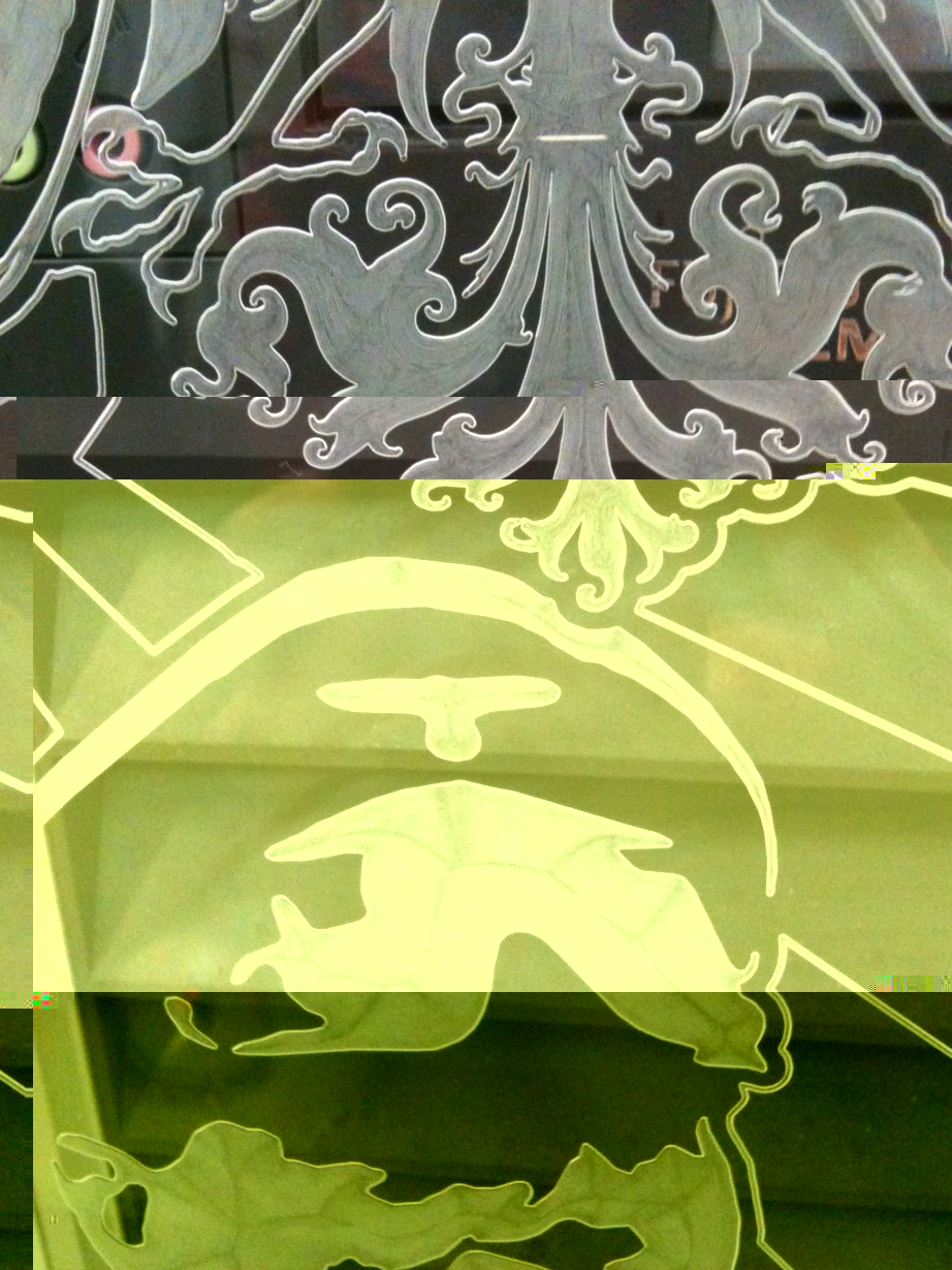

Hier die kleine Sauerei auf der Fräsmaschine, im Einsatz ein Schaftfräser D5

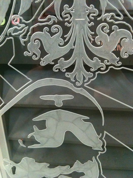

Hier sieht man schon ein paar Details der Gravierung , verwendet wurde ein HM Kugelfräser D1
Der Berreich in der Mitte ist beim fertigen Teil leer. Hier wird die "Platte" in der Mitte noch von der Schutzvolie von der Rückseite gehalten. Darum fällt es nicht durch, obwohl bis 1mm unters Plexiglas
gefräst worden ist. Die Schutzfolie hilft auch gegen kratzern beim Aufspannen und dass das Plexiglas im Fräsberreich nach hinten nicht ausbricht.

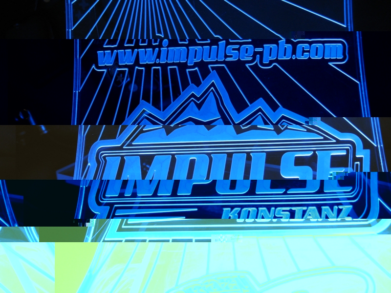

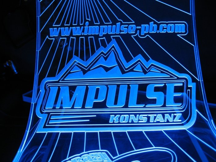

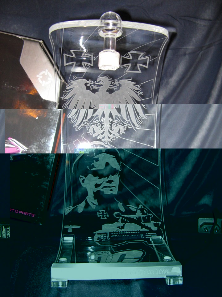

hier ist das "fast" fertige teil nach dem Fräsen. Jetzt muss es noch in die Gewünschte Form gebogen werden.

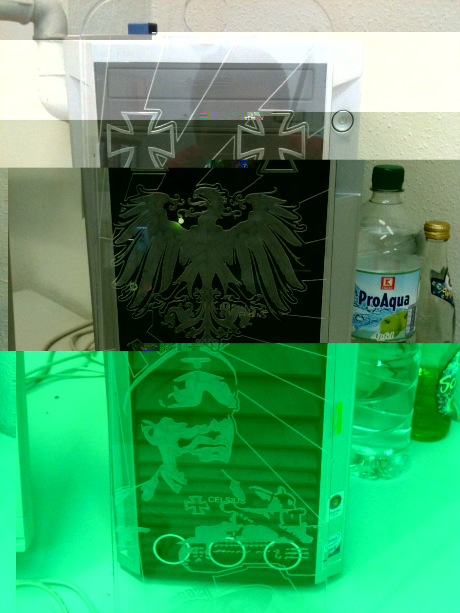

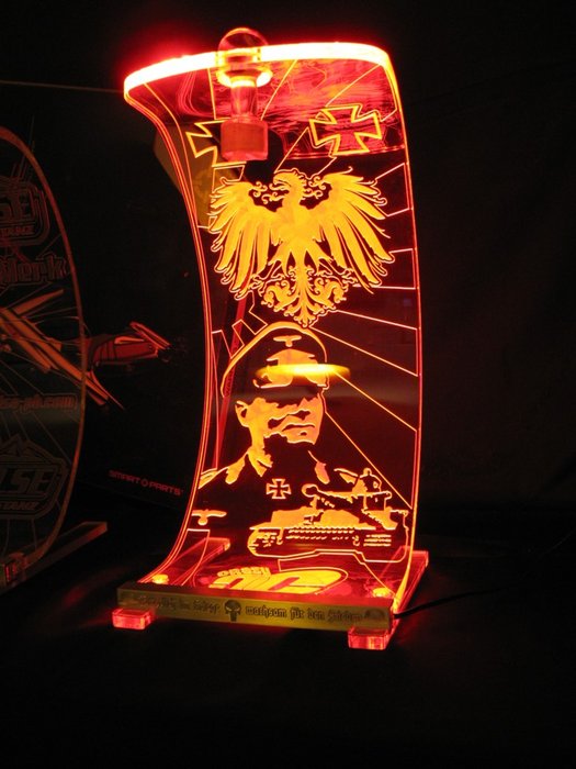

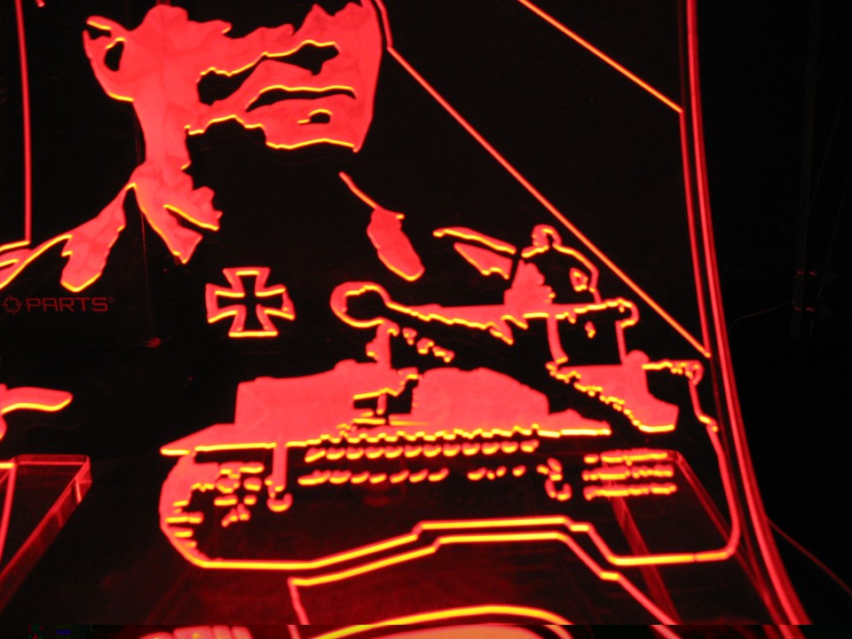

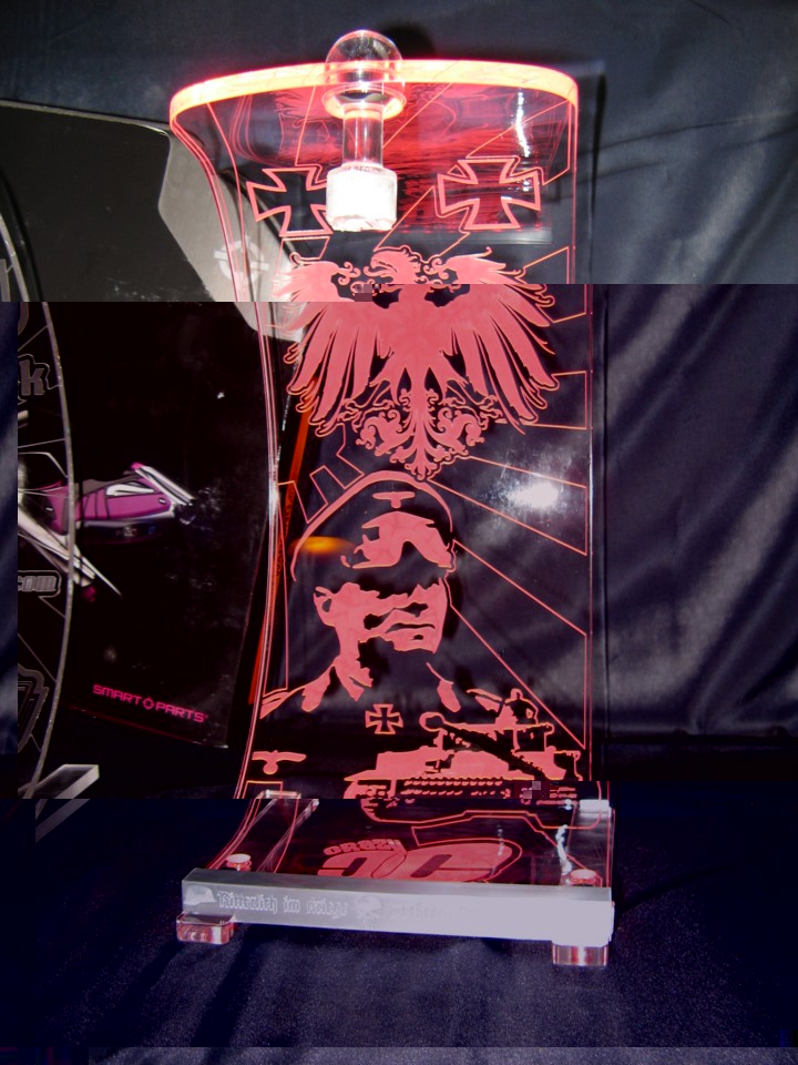

das "fast" fertige Teil mit Led beleuchtet. ich habe für diesen Test nur normales Plexiglas genommen weil es viel günstiger als Endlighten Plexiglas ist.
Aber der Effect durchs Beleuchten kann sich trotzdem sehen lassen
Ok, das Plexiglas ist gefräst, es leuchtet.... aber wie bekomme ich ein Plexiglasstück mit der Länge von ca. 480mm erwärmt?
Der Backofen bei mir zu Hause.... zu klein
ein Heißluftföhn... dauert zu lange, erwärmt ungleichmäßig
aber zum Glück wird bei uns in der Firma gelegentlich Metall gehärtet... also muss der Anlassofen her halten. Und das geniale ist, der Ofen arbeitet mit Umluft.
Ofen auf 160° aufheizen, Handtuch aus 100° Baumwolle auf den Rost und rein mit dem Plexiglas.
Safty first immer geeignete Schutzmaßnamen tragen

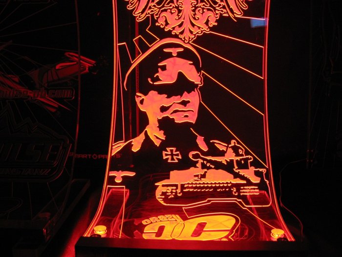

das ganze 10min bei 160° Backen und es ist super biegsam. Fühlt ich ein wenig an wie halbweiche Gelatine. Aber es lässt sich wunderbar in die Vorrichtung drücken

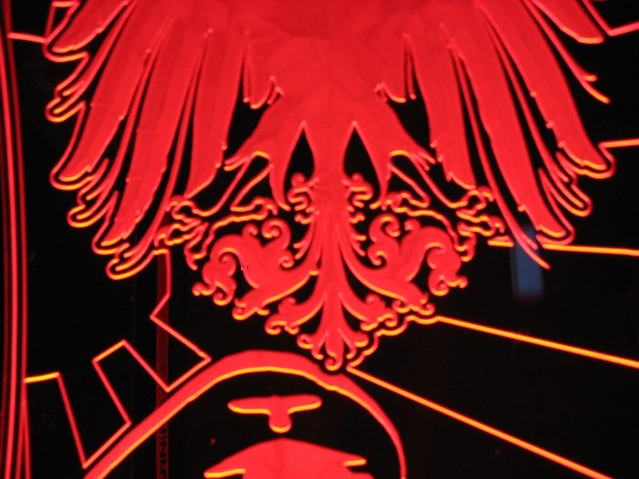

Das ausgekühlte und beleuchtete Plexiglas bei Licht
und nochmals im Halbdunkeln
die Ansicht von Vorne
und hier nochmals unbeleuchtet

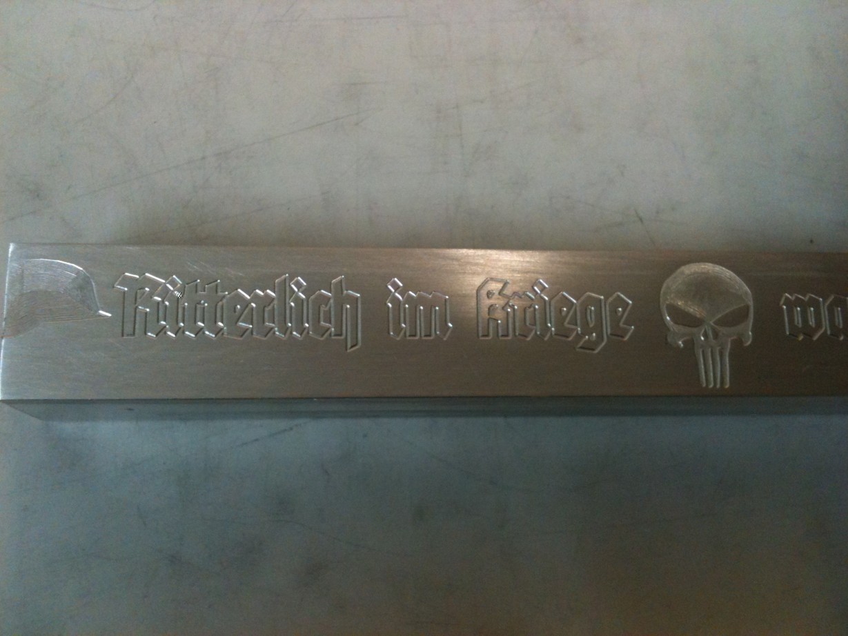

bin ein schönes Stück weiter gekommen. Die nächsten Schritte wären die Füße zurechtfräsen und der Aufhängepfropfen zu drehen.
Wo es sicher Probleme geben wird ist beim Drehen. Plexiglas ist nicht gerade "hart" und wird sicherlich vibrieren ohne Ende.
Leider ist noch kein Teil gedreht, weil ich erst Material bestellen muss. Denke aber dass bis Sonntag dieser Woche die ersten Drehteile fertig sein dürften.
Aber dafür sind die Füße fertig geworden.
das Gewinde für die M5 Schrauben sind gefräst worden. Gewinde schneiden habe ich gar nicht erst probiert. Kann evtl funktionieren war mir dann aber zu doof nochmals in die Bohrerei zu gehen und das Gewinde per Hand zu schneiden. Hoch lebe die Faulheit :-)
hier nochmals in der gesammten Länge
und so schau er zusammengebau aus. Ist nur ein Prototyp und ich muss noch vereinzelt kleinigkleiten anpassen.

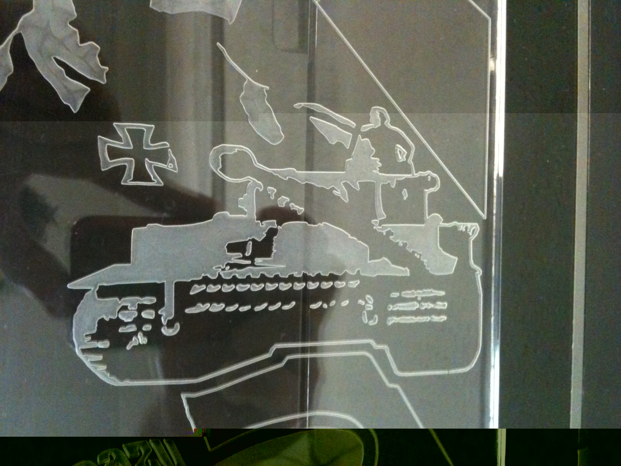

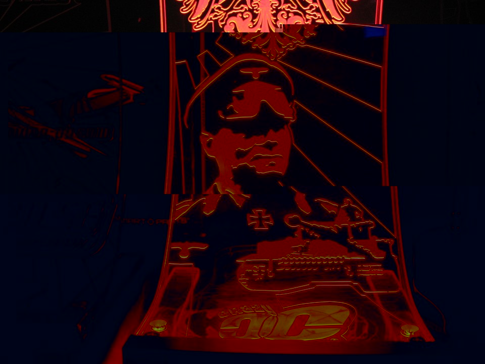

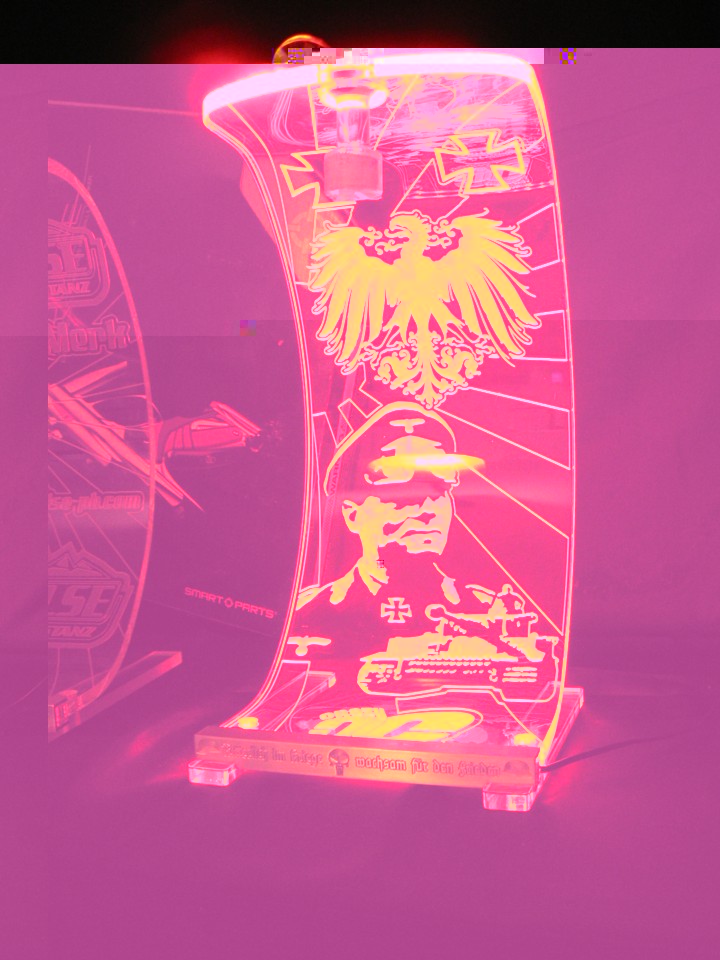

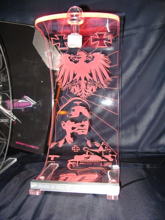

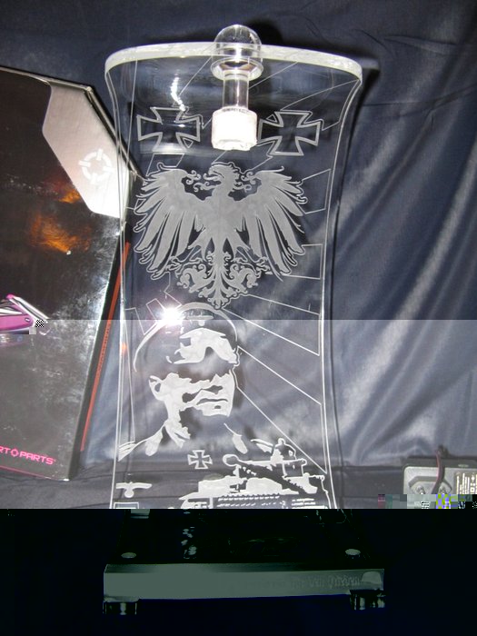

Hier mal die ersten Bilder eines "Prototypen" Serienteils
Wie ihr sehen könnt sind die Ränder nicht verschmolzen aber dafür absolut klar. Ich habe hier nichts nachgearbeitet. Das Teil ist out of the Box
Hier das Ergebnis nach dem ich die Platte graviert und warm verformt habe
nochmals ein Bild mit NÜR 3 LEUCHTENDEN LED´s. Leider leider ist mir das Plexiglas beim erwärmen auf den ungeschützten Ofenboden
aufgelegen, was zur folge hatte dass sich dort aufgrund der Hitze blasen gebildet haben. Im Normalfall wäre zwischen Boden und Plexiglasplatte
ein Stoff ( wichtig 100% Baumwollgewebe, alles andere schmilzt bei 160° C) als Schutz gelegen. Schadhafte Stelle -> links oben :-(

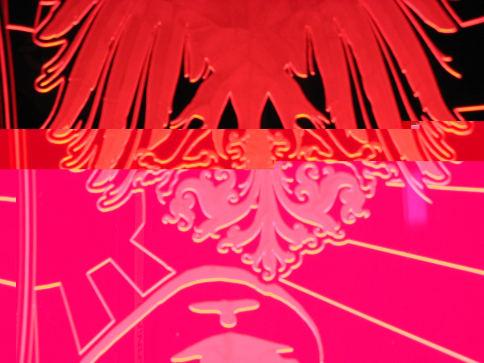

Was ich auch erst beim gravieren bemerkt habe ist, dass die Firma beim Lasern nicht eine Rohlingsbreite von 160mm sondern 150mm
verarbeitet hat :shock: . Mein Programm auf der Fräsmaschine war aber auf 160mm ausgelegt. Ihr könnt euch sicher vorstellen wie sauer ich war, als
ich feststellen musste dass die ersten 3 Buchstaben auf der linken Seite nur zur Hälfte drauf waren :cry: . Deshalb sind diese Buchstaben auch
doppelt gefräst.
Stelle ist links oben -> Blasen und doppelte Gravur
bin jetzt gespannt was die Firma dazu sagt und wann die restlichen Teile bei mir an kommen :D

Habe noch andere LEd´Farben besorgt und hier die Bilder dazu
Das alt bekannte BLAU
in GRÜN
und noch in ROT
ROT und GRÜN strahlen richtig hell, ich finde sogar zu hell...

Ich sollte die Plexiglasscheibe Vollflächig gravieren. Dazu habe ich mir einen Vakuumtisch gebaut
viewtopic.php?f=31&t=9697
Dazu habe ich das Design gemacht und nach 4 Stunden war das Plexiglas fertig
die Schrift ist 0.5mm tief graviert
Fix fertig gefräst
Fix fertig gefräst
Nach dieser Vorlage wurde das Plexiglas graviert

Neue Design ist am Start :-)
Ich hoffe es sind nicht zu viele Bilder :-)
detail beleuchtet
detail beleuchtet
detail beleuchtet
detail beleuchtet
detail beleuchtet
detail beleuchtet
beleuchtet im dunkeln
beleuchtet im hellen Zimmer
fertig montiert
