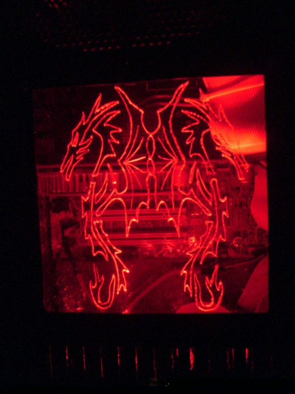

Fr, 21.09.07, 13:04
Servus,
ich dacht man sieht hier auch mal n paar Bilder,
dann mach ich mal den Anfang :lol:
So nu seid ihr dran 8)
Ach ja das Kabelgewirre geht leider nich viel anders :?

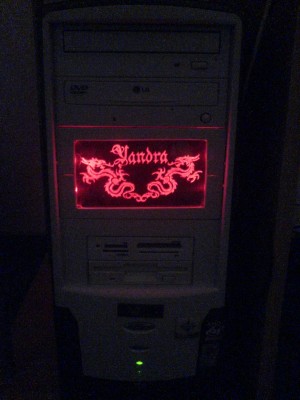

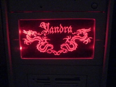

hier die seite meines pcs:
und hier vorne zwischen cardreader und laufwerken.

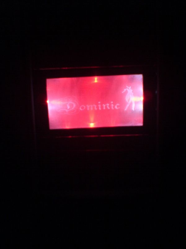

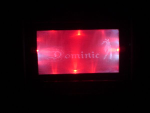

Sa, 24.11.07, 17:28
neuer besitzer (bzw besitzerin), neue front ^^
hier die neue gravur.
finde ist sehr geil geworden. und schließlich nur 5x11 cm groß ^^
wie findet ihrs?

wow ich find das es geil geworden ist! hast du da einfach in die plastickteile reingesät ein kleines plexi drauf (halt graviert) und dann leds an die seiten? oder is da iwas speziell??
Cross
Gundom
Beiträge: 831
Wohnort: Willingen (Upland)
So, 25.11.07, 02:33
ist schon so, wie du vermutest.
habe die 2 fächer/blenden rausgenommen, zusammen geklebt, dann das mittelteil weggeschnitten und die gravierte plexiplatte reingesetzt. dann die 4 leds und schon ists es fertig. hat 2 bis 3 stunden gedauert.
