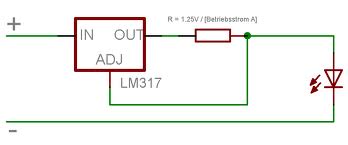

@Drooter
Der LM317T ist im TO92 Gehäuse wie ein Kleinsignaltransitor und hat ebenfalls drei Anschlüsse. Doch das ist ein SPANNUNGSREGLER. Dieser wird auch für KSQs eingesetzt. Aber nicht wie hier in der Schaltung von Borax beschrieben.

@Strumboe
Der LM317T sitzt in einem TO220 Gehäuse
@Borax
Selbst wenn ich die Spannung kurzzeitig 2V über die Flussspannung bringe, wird der Strom nicht begrenzt, die LEDs kriegen dann 120mA ab. Den LM317T habe ich als T1 und 2 verwendet.
Ist deiner Reaktion nach wahrscheinlich ein tödlicher Fehler, oder? Ich hatte diese halt grad rumliegen und hab halt gedacht...

Ja. Die Beschaltung ist hier eine ganz andere. Da es sich um eine Festspannungsregler handelt.
Fr, 30.03.12, 12:43
Ja. Könnte durchaus sein, dass die schon hin sind. Wahrscheinlich leben sie aber noch. Aber die müssen eben so beschaltet werden wie das Strumboe schon beschrieben hat. Die LM317 Schaltung hat halt einen recht großen Drop. Siehe auch das erste Post in diesem Thread.
Hast Du auch noch irgendwelche Standard-Transistoren rumliegen? Solche wo z.B. BCxxx drauf steht? Falls ja, poste mal welche. Auch da gibt es ungeeignete (PNP) Transistoren.

Ich hab noch ein paar BC547A und BD139-16 rumliegen, die ich vor Ewigkeiten mal geschenkt bekommen habe.
Fr, 30.03.12, 12:48
Die BC547A kannst Du verwenden. BD139 wäre nur sinnvoll, wenn Du mehr als 100mA brauchst.
Drooter
Beiträge: 142
Registriert: Do, 26.01.12, 18:04
Wohnort: Tief im Süden
Fr, 30.03.12, 12:53
Die Schaltung mit den BC547A ist dann die aus der Threaderöffnung?
Fr, 30.03.12, 12:56
Ja. Für 60mA bei 12V sollte R1 etwa zwischen 2K und 7K liegen und R2 sollte 12-15Ohm haben.
