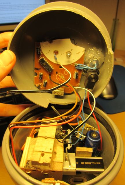

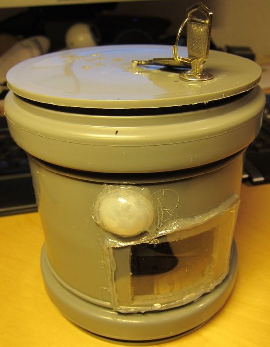

Hier hat sich länger nichts getan, das lag unter anderem daran, das Weihnachten war und das ich auf der Arbeit viel zu tun habe und zum anderen hat das mit der Fotofalle nicht immer alles so geklappt wie ich es gerne wollte. Nun aber ist es soweit und sie ist technisch funktionstüchtig, aber noch nicht sehr hübsch ;)
Jetzt werde ich die Akkus laden und dann wird sich zeigen ob sich die Mühe überhaupt gelohnt hat. Der IR Scheinwerfer musste erstmal dran glauben, wegen ineffizienz ist der rausgeflogen und wenn einer dran kommt, dann in einem extra Gehäuse.
