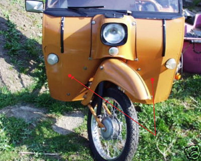

also ich hab mir das nochmal überlegt mit dem scheinwerfer.
und ich denke das das vllt zu auffällig ist mit dem led scheinwerfer.
vlt bau ich mir dann später mal mwas.und hoffe das sailor mir dann wieder so gut hilft.
ich hatte mir da sowas überlegt, das ich in die verkleidung ein loch bohre und da dann so eine linse einbaue und dann dahinter die led mit kuhlkörper.
hier mal ein bild wie ich mir das vorstelle.
da wo die roten punkte sind stelle ich mir das vor.....

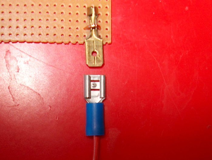

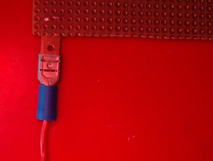

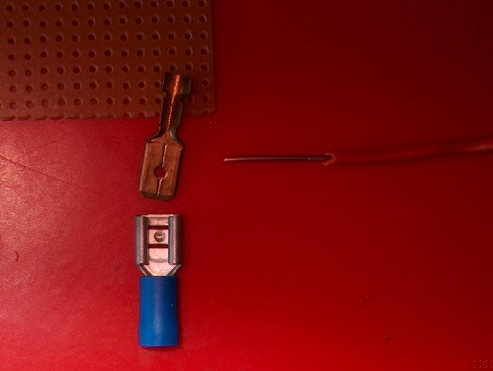

wie soll ich eigentlich die kabel an die platine machen?
werden die gelötet oder kommt da son teil rauf was aussieht wie ne halbe lüsterklemme und aufgelötet wird.
was ist besser flach oder runsteckverbinder.
ich hab sonst wie original immer flache genommen.hab den ganzen kabelbaum am duo ja neu gemacht.

Fr, 01.05.09, 18:59
Die Verbindung mit der Platine mache ich so mit Flachsteckverbindern:
Ein Stück dünnen Draht zum festen Verbinden nehmen
Über den Flachstecker führen und durch die Bohrungen der Platine führen
Hinten umbiegen
Anschließend noch verlöten.
Das hält bombenfest.
