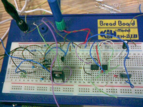

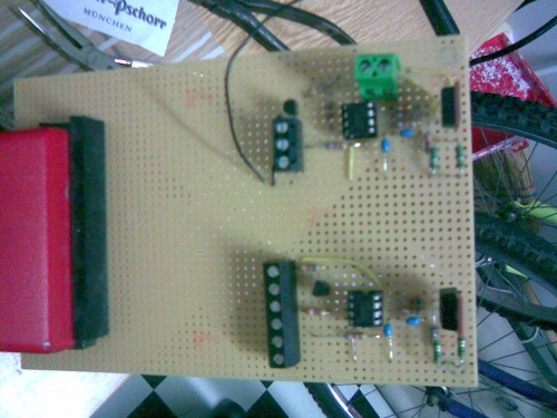

So, nachdem ich hier im Forum so super support bekommen habe, will ich euch auch ein paar Fotos nicht vorenthalten.
Darauf sieht man meinen Hobbyraum, den Versuchsaufbau und die Lochrasterplatine mit 2 KSQ's. (zwischen die beiden Ksq's kommt noch der 4027). Auf der anderen Seite fast das gleiche Spiel. Damit habe ich die ganze Ansteuerelektronik auf einer 10x16cm Platine untergebracht.
