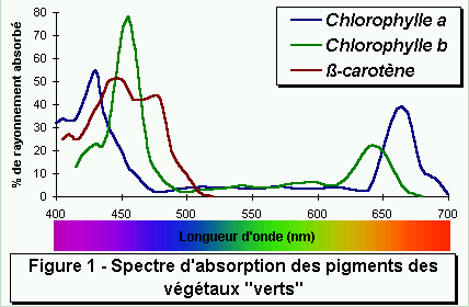

Die Blattfarbstoffe haben mehrere Absorptionsmaxima,hier ein Diagramm:

Also wären LED´s mit 460 in Kombination mit 670 nm die Ideale lösung oder wie kann man die Graphic verstehen?
John.S
Beiträge: 839
So, 21.05.06, 22:49
Andy hat geschrieben:Also wären LED´s mit 460 in Kombination mit 670 nm die Ideale lösung oder wie kann man die Graphic verstehen?
Genauer 453nm und 680nm.
Aber je nachdem wo man nachguckt weichen die Werte um ein paar nm ab :wink:

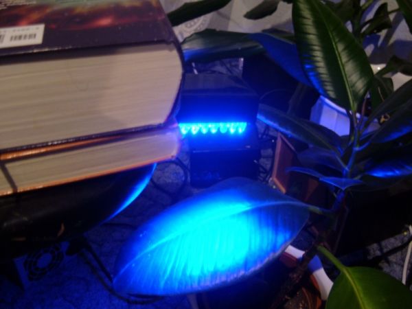

Meine Zimmerplanze wird jetzt von einer Ledlampe mit 72Leds beleuchtet.
