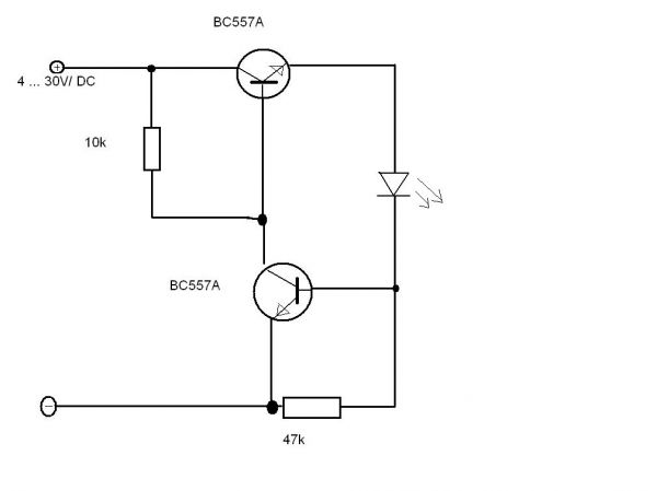

Scorpion hat geschrieben:ok hab hier mal den ersten schaltplan:
Die KSQ kannst du (wie angegeben) mit bis zu 30V beschicken. Dann leuchtet auch die weiße LED :wink:
Wenn du allerdings nur 3,6V anlegst, geht nicht viel ...

der widerstand unten in reihe zur led muss aber 47 ohm groß sein und nicht 47 kohm, sonst tut sich da ehrlich nich viel :wink:

jobs hab ich mich vertippt.
soll 47 heißen. und sovielVolt hab cih nciht^^ hab nru 9 V block doer 230 V netz oder 1,5 AA Batterie. mh gut da könnte ich einige in reihe packen ...

Scorpion hat geschrieben:jobs hab ich mich vertippt.
Mit der 1,5V-Batterie geht's natürlich nur schwerlich mit der Erleuchten. Die Schaltung ist auch für mindestens 4V angegeben :shock:
Der 9V-Block sollte jedoch für alle Farben reichen. 8)
