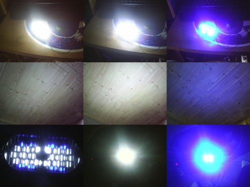

So wie versprochen hier noch die bilder vom vergleich:
(Von links nach rechts: Alte Led beleuchtung (8Led's) / Originale Glühbirne von Fahrrad Set / Umgebautes Fahrrad Set (18Led's weiß) / Umgebautes Fahrrad Set (8Led's blau)
Gut zu erkennen ist das die neue beleuchtung was auch logisch ist, heller ist als die alte. Dabei ist der Abstrahlwinkel auch größer geworden, da die Led's nun hinter einer verformten Plexiglasscheibe mit nur einer ungenutzten linse in der Mitte sitzen anstatt im freien!

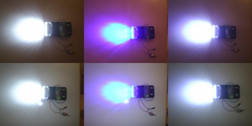

Hier nochmal ein paar Bilder von unterschiedlicher belichtung und zuständen der neuen Fahrrad Beleuchtung:

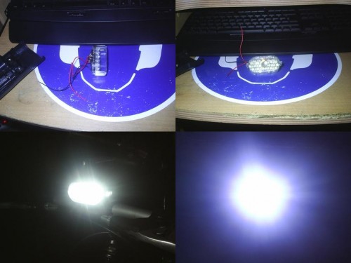

Mo, 24.12.07, 18:10

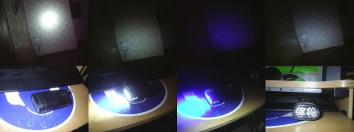

So nun habe ich die 3 batterien nochmal anders umgelötet weil sie vorher nicht hinein gepasst haben, dann habe ich das ganze erstmal mit Klebeband fest verschlossen, weil ich noch nicht weis wie ich das ganze mit den Kippschalter mache, und da habe ich erstmal die stromkabel durch das loch geführt wo eigentlich die schraube zum zuschließen des gehäuses war.
Nun erstmal ein Paar Bilder von der vorerst fertigen beleuchtung mit kippschalter außen, sowie vergleichsbilder von einer P4 sowie der Fahrradbeleuchtung in verschiedenen einstellungen:
(links oben nach rechts oben: P4, Fahrradbeleuchtung only Weiß, Fahrradbeleuchtung only Blau, Fahrradbeleuchtung Weiß/Blau)

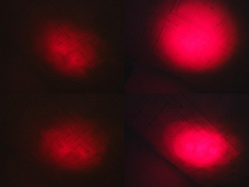

So nun habe ich meine frontbeleuchtung auch umgebaut, und hier kommen auch gleich die bilder:
Links oben: Original ohne Blende
Links unten: Original mit Blende
Rechts oben: Umgebaut ohne Blende
Rechts unten: Umgebaut mit Blende
Links oben: Alte Beleuchtung
Mitte oben: Original mit Blende
Mitte unten: Original ohne Blende
Rechts oben: Umgebaut mit Blende
Rechts unten: Umgebaut ohne Blende
Mh etwas musste ich jetzt natürlich einbusen von der helligkeit her, vorher (Alte Beleuchtung) waren 8 Rote Led's im einsatz, nun sind es nur noch drei. Ich sehe nur die vorteile, das ich es immer abbauen kann, das es mit akkus betrieben wird und es lustige Blinkfuntkionen gibt ;-). Wäre mal über euer feedback von beiden umbauten gespannt ;-).

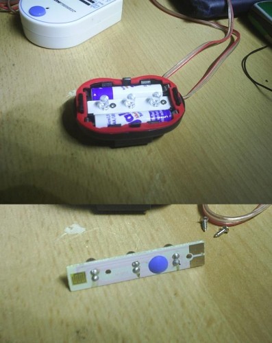

Oben zu sehen die alte eingesetzte Platine mit Led's. Gut zu erkennen, sie strahlt nicht ordentlich nach vorne, grunde war ganz einfach platzt mangel, dadurch das zwei Widerstände Pro Led verwendet wurden. Folge war das schon viel licht am gehäuse verloren ging...
Auf der Unteren zeichnung sieht man die Platine so wie ich sie nun eingesetzt und fixiert habe, deutlich besseres leuchtergebniss wurde damit erziehlt!
Schwarze Umrandung Komplettes Lichtgehäuse / Blaue Umrandung Klarsichtplexi / Dunkelbraun die Platine / Gelbe Pfeile = Leuchtrichtung

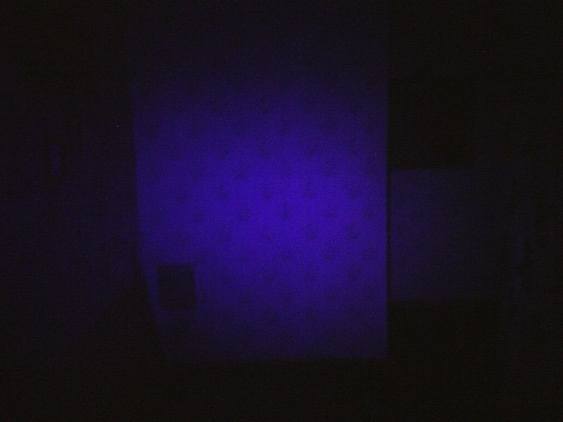

Mi, 06.02.08, 00:10
@Doc_McCoy Thx ;-).

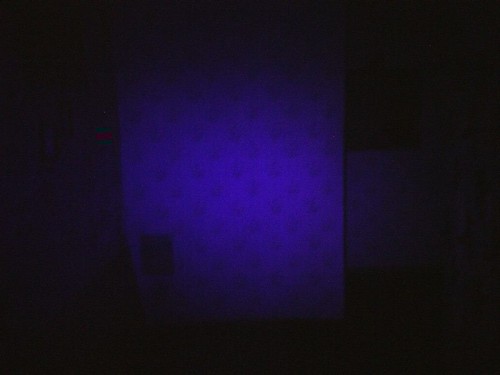

Leider habe ich dies hier völlig vergessen, das ich noch ein Bild uploaden wollte :oops:. Na ja hier kommt es letztendlich doch ;-).
Blaue Beleuchtung Only
