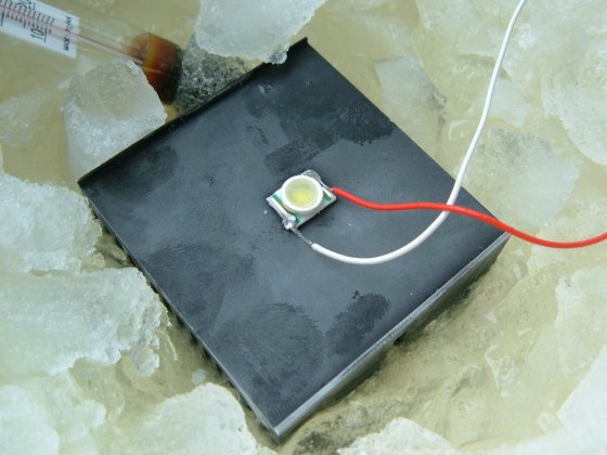

Ich konnte eine Cree bei -25° Kühlkörpertemp ca ne halbe Minute lang auf 2,5A betreiben ohne dass ich irgendwelche Veränderungen feststellen konnte nur dass man da nicht hinschauen konnte ohne das es den Augen weh tat...
Aber das ist wiegesagt gekühlt und die Cree hat deutlich bessere effiziens als die jetzigen K2.

2,5A Puaaa, das ist ja dann schon in einem Bereich wo ich mir Sorgen um die Bondingdrähte machen würde. Die sind saudünn und auch nicht gekühlt somit würde ich mal vermuten, dass wenn du noch weiter raufgehst diese Drähte schmelzen, obwohl die LED vielleicht sogar noch reserven hätte aufgrund der Kühlung.
Wie gut war denn die Effizienz? Konntest du das messen? LEDS werden doch mit sinkender Temp. Effizienter wenn ich nicht irre.

Die Bonddrähte bei LEDs sind aus Gold, die halten schon einiges aus bevor sie flöten gehen, Aluminiumdrähte sind da wesentlich anfälliger. aber selbst die halten einige Ampere aus bevor sie durchbrennen, bei den P4 sind ja auch z.B. zwei drähte dran, wies bei den anderen aussieht weiß ich jetzt nicht...Fasti hat geschrieben:Hi!

Ein Bondraht soll um die 2A aushalten habe ich irgendwo mal gelesen.Die Cree hat für jede Seite 2 Stück,müssten also um die 4A aushalten.
Zum Test:Joa könnte ich schon machen,mal sehen ob ich Lust habe ne Kältemischung anzumischen usw.
Weiße Leds sind zum glück nicht so Temperaturabhänig so dass es auch nicht viel bringt sie zu kühlen um die Effizienz zu steigern.
Ganz anders verhalten sich jedoch gelbe Leds,da hat man bei -20 schon über 200% Lichtausbeute und die Kurve geht noch weiter sehr steil nach oben bei den Minusgraden.

Kältemischung ist kleingehacktes Eis+Salz
http://de.wikipedia.org/wiki/K%C3%A4ltemischung
