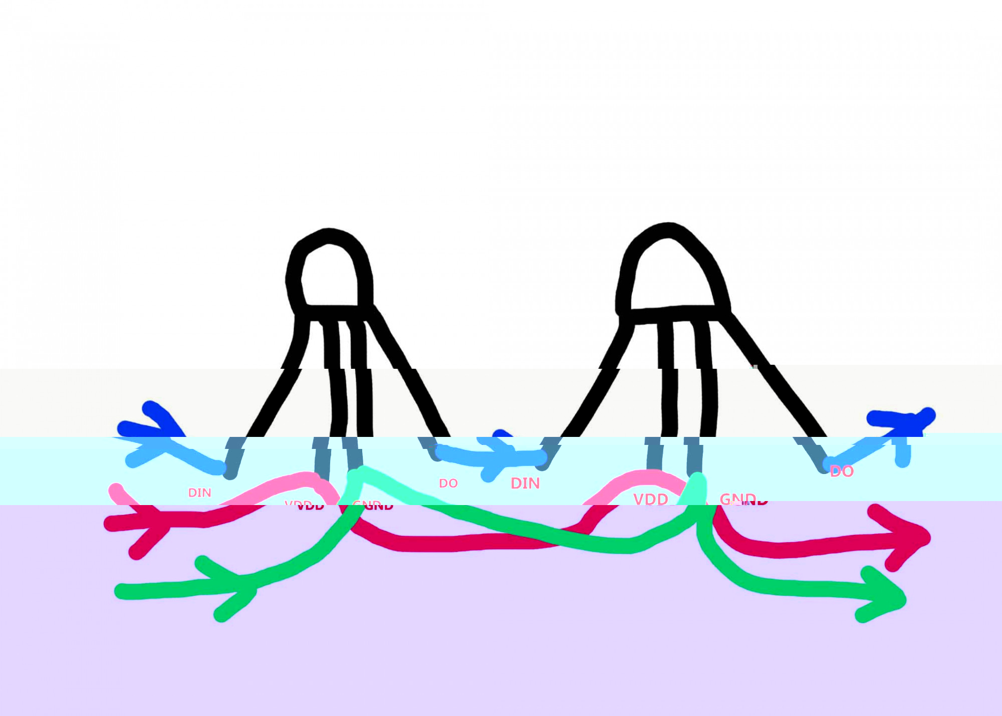

Nein. Die müssen in Reihe geschaltet sein. Sonst machen die 12V keinen Sinn. Allerdings hast Du ja immer nur eine Linie für eine 2 adrige Leitung gezeichnet. Rein 'mechanisch' kannst Du das so machen wie in Deiner Zeichnung. Elektrisch muss es aber eine Reihenschaltung sein.
Um das ein wenig zu verdeutlichen:

Ok,verstehe. Wollte versuchen die 4 Leitungen ,die an einer stelle liegen, zu verhindern. aber das geht wohl leider nicht. Muss dann mal gucken wie ich die sachen am besten Verstecken werde.
Fr, 17.07.20, 07:22
Versteh ich nicht. Gerade bei einer Reihenschaltung müssen nicht mehrere Leitungen 'an einer stelle liegen'. Es reicht eine einzige einadrige Leitung die vom Plus-Anschluss über den Widerstand und alle 4 LEDs bis zum Minuspol läuft.

Ich auch nicht. Sorry, war wohl zu muede um klar zu denken. Habe gedacht das ich immer eine + und -- leitung an alle anscliessen muss, was natuerlich keinent Sinn macht. habe wohl parallel und Reihen ein bisschen ineinander gemengt.
Entschuldige mich fuer dieses Posting. :|

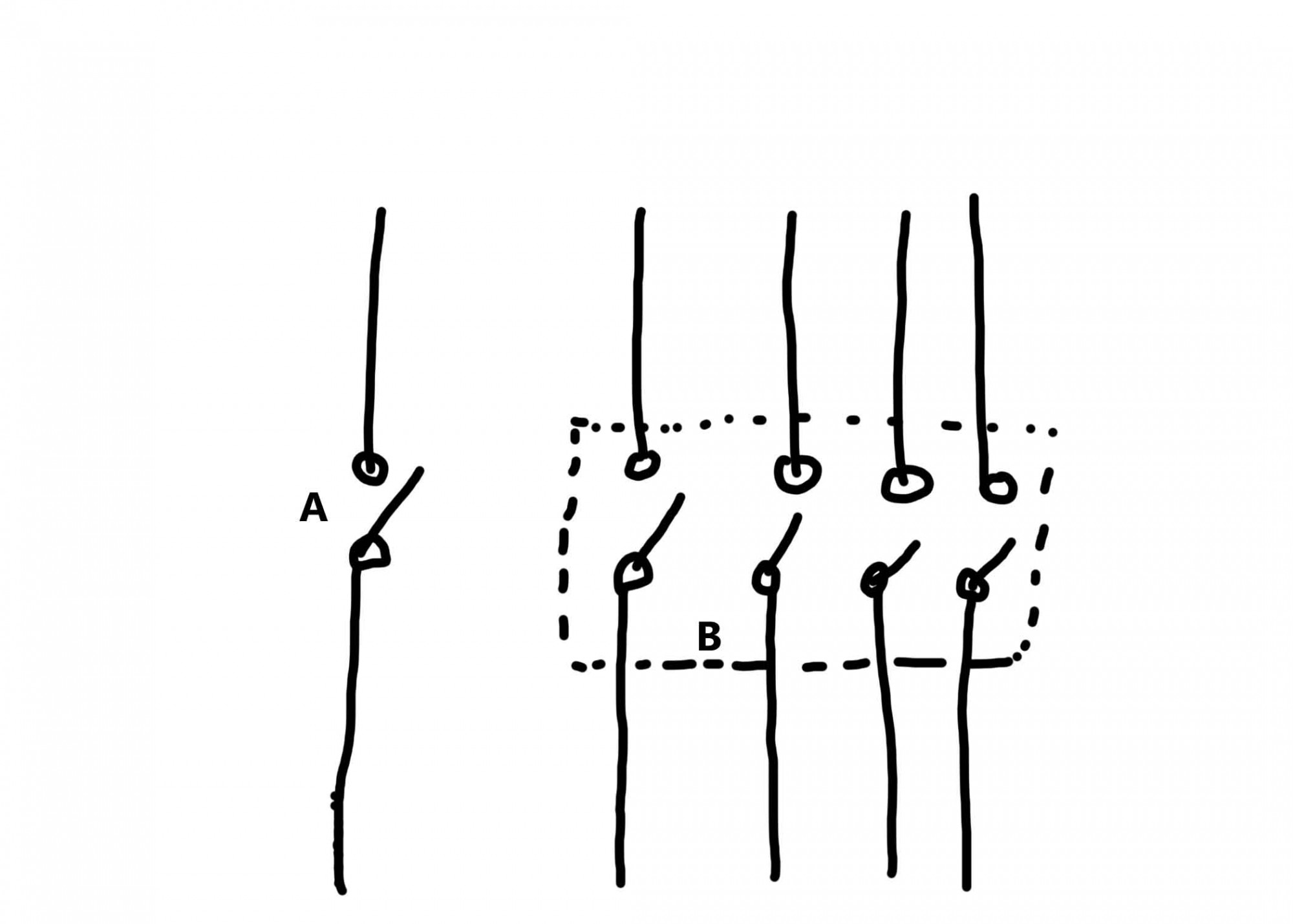

Schon mal ne frage wegen der Verdrahtung. ICh nehme an so soll diese dann ausehen.
Und schon etwas weiter gedacht folgendes Szenario.
Wie sollte der schaltplan ausehn, wenn ich folgendes erreichen moechte.
Schalter Gruppe B kann individuell ein und ausgeschaltet werden.
Allerdings wenn Schalter A aktiviert ist, wird die Stromzufuhr zu allen Schaltern in Gruppe B, (egal ob an oder aus) unterbrochen. Wenn A wieder aus ist, Strom wieder an.
Fr, 21.08.20, 08:15
Ja. Passt.
Bezieht sich das auf die digitalen LEDs oder die Einzel-LEDs?
Bei digitalen LEDs ist das nicht so einfach. Du kannst nicht einzelnen digitalen LEDs die Stromversorgung abklemmen, weil sonst die Weitergabe des digitalen Signals nicht mehr funktioniert. Respektive das muss man per Software machen. Bei 'normalen' Leds ist das aber gar kein Problem.

Die einzelnen normalen LEDs die ich benuzten werd sind die fuer die GOndeln, der rest sind alle Digitale,,,entweder als strips oder als einzelne, wie im post oben.
Weil es waere schoen ein Zentrales steuerlement fuer die lichter zu haben. Und auch wenn Flimmer licht (strobe) aktiviert ist, das halt mehrere Lichtsysteme solange aus sind wie das Flimmerlicht an ist.
Fr, 21.08.20, 22:12
Das geht innerhalb einer Kette von digitalen LEDs (wie schon gesagt) nur per Software. LED-Ketten die an verschiedenen Playern hängen lassen sich natürlich schon so unabhängig schalten. Wegen der teils recht hohen Stromstärke müssen es dann aber auch Schalter sein, die diese Stromstärken auch schalten können. Der Schalter kommt dann in die Plus Leitung zwischen LEDs und Netzteil.
