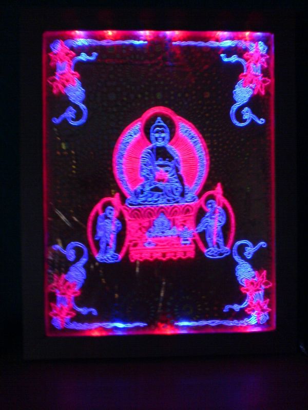

viewtopic.php?t=1051Venga hat geschrieben:Ist dein Avatar auch ein von dir graviertes Bild?
Hast du davon ein großes Bild? Zeigst du´s uns?
Genau so ist es,dadurch kann man auch einen 3D Effekt erzielen.Venga hat geschrieben:Hast die unterschiedliche Intensität des Lichts dadurch dargestellt, dass du die gravierten Linien unterschiedlich tief graviert hast?

[quote="Venga"]Aha, danke.
Sind deine Bilder breit gerahmt, man sieht überhaupt keine Eintrittslichtkegel? *malallegeheimnisseausfragt[/quote
Die meisten Bilder sind geschnitten, Eintrittskegel siehst du z.B. bei den Chinesischen Schriftzeichen.
Bei einer Gravur ist es ratsam, je nach Leuchtstärke der LED einen genügend weiten Abstand vom Rand zu halten, damit die Optik nicht durch die Lichtkegel gestört wird.

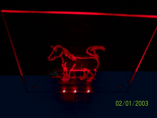

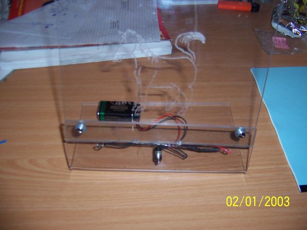

dann fang ich einfach mal an ^^
(da ich selbst keinen dremel/-nachbau besitze wirds auch vorerst mein einziges bleiben obwohl es an material nicht fehlen würde^^)
bin mal gespannt was sich diesmal so alles ansammelt
Gruß SamusAran
