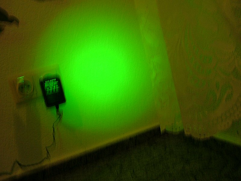

Also der Cluster wird definitiv heller je mehr Led man hat,voraussetzung ist natürlich das alle mindestens 20ma bekommen.
Hier ein Bild des kleinen Cluster mit 9 grünen Led.Wie man sieht ist die Mitte wo sich alle 9 Kegel überlagern am hellsten.

alsoi das m9it den blauen und grünen leds gefällt mir sehr gut? und erziel auch eine hohe leuchtkraft wie in diesem fall. aber die gardienen gefallen mir überhaupt nicht
