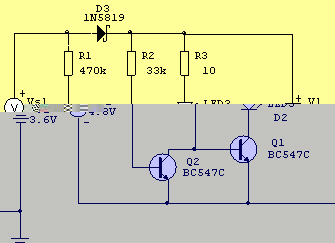

Wenn wir die Solarsache mal weg lassen (kommt später)
Wenn ich das Kabel von der Basis des 337 zum LDR trenne, habe ich die gewünsche Lichtstärke. Wenn ich den Fotowiderstand mit dem Multimeter messe hab ich bis unendlich widerstand bei dunkelheit. Was muss geändert werden?
Mi, 25.07.07, 07:26
Schalte mal ein etwa 10 Kiloohm-Poti zwischen Basis und LDR, also in Reihe zum LDR. Damit kannst Du auch den Einschaltzeitpunkt beeinflussen (falls kein Poti zur Hand ist, geht natürlich auch eine Kaskade aus einfachen Widerständen).
luckylu1
Beiträge: 1405
Wohnort: berlin
Mi, 25.07.07, 09:29
nö, das funktioniert nicht, entweder eine diode in den emitterzweig (würde ich eh machen) oder den 1Mohm wiederstand verringern oder beides. nimm doch erst mal statt des 1 Mohm eine kombination 10kohm (völlig unkritischer wert,dient nur zum schutz vor zu hohen basisströmen) und einen trimmer 1Mohm, dann kannst du die schaltschwelle besser festlegen. die basisspannung ist ja abhängig vom widerstandsverhältnis des 1Mohm zu LDR.
mir kommt gerade noch ne andere vermutung, ev. könnte ja die basisspannung durch dein takt etwas modukiert sein und schwingen, etwa 100pF(irgendetwas in dem bereich) direkt von der basis zum kollektor einlöten. auch die abblockung der eingangsspannung mit etwa 100nF vom drosseleingang (+) nach masse könnte etwas bringen.
der ganze aufbau ist etwas unglücklich gewählt, da es keine echte schaltschwelle gibt und sich somit der zustand
sehr langsam ändert, abhängig von der helligkeitsänderung aber bessere schaltpunkte bekommst du nur mit einem schmitt trigger hin, was den aufwand vergrössern würde.

luckylu1 hat geschrieben:nö, das funktioniert nicht, entweder eine diode in den emitterzweig (würde ich eh machen) oder den 1Mohm wiederstand verringern oder beides. nimm doch erst mal statt des 1 Mohm eine kombination 10kohm (völlig unkritischer wert,dient nur zum schutz vor zu hohen basisströmen) und einen trimmer 1Mohm, dann kannst du die schaltschwelle besser festlegen. die basisspannung ist ja abhängig vom widerstandsverhältnis des 1Mohm zu LDR.
du meinst den 10k und den trimmer in reihe, oder?
Könnte auch ein Fototransistor was bringen?
Mi, 25.07.07, 10:22
Statt dem R1 einen 10 Kohm Widerstand und ein 1 Mohm Poti, so dass Widerstand und Poti den R1 ersetzen. Damit kannst Du den Basisstrom besser steuern. Der 10 Kohm dient nur als Schutz, wenn das Poti auf 0 Ohm gedreht wird, was sonst zur Zerstörung des Transistors führen würde.
luckylu1
Beiträge: 1405
Wohnort: berlin
Mi, 25.07.07, 12:20
genau so wars gemeint
ein fototransistor hilft dir da auch nicht weiter, du kannst nur versuchen die schaltschwelle in einen besseren bereich zu verschieben, mit zunehmender helligkeit ändert sich widerstandsverhältnis und die spannung an der basis
steigt (fast) linear zur helligkeit. die diode im emitterzweig würde die zum aufsteuern des transistors nötige
spannung, aus der ja der strom resultiert, etwas anheben, es ergibt sich für den aus zustand, wenn der LDR niederohmiger wird eine grössere spanne, wenn du gleichzeitig den querstrom durch verringerung des 1Mohm widerstands erhöhst, ergibt sich eine flachere strom-spannungs-kennlinie, was zu einem genauerem schalten führt.
besser wäre es einen schmittrigger zu bauen!

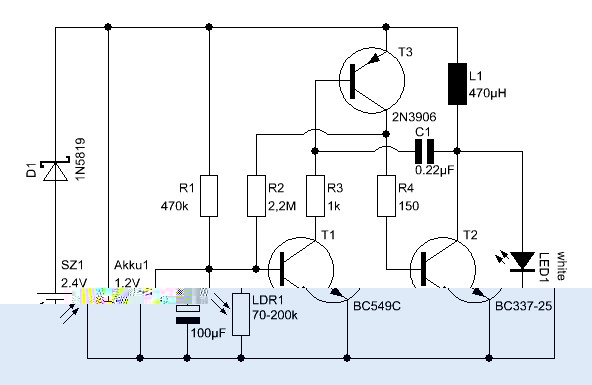

Solerla, mal wieder etwas an meiner aktuellen 1,2V Schaltung gebastelt.
Das geeiere mit dem 4401 schenke ich mir jetzt, zu viel Gefummel weil SMD & zu teuer.
Ich hab nun vier Solarlampen mit folgendem Schaltplan aufgebaut und seit einigen Tagen am laufen.
Durch den Fotowiderstand schaltet die Lampe erst bei relativer Dunkelheit an - soll ja auch so sein.
(Dies funktioniert ebenfalls bei einer "guten" Auslegung von Solarzelle und Akku - auch ohne Fotowiderstand!)
Bei o.g. Schaltplan durchläuft die LED eine kurze Blickphase, bis der 100µF Elko geladen ist. Wenn der Elko komplett geladen ist, wird die LED sehr hell. Die Leuchtdauer liegt bei ca. 4 Stunden, wobei die LED nicht abgeschaltet sondern langsam dunkler wird. Allerdings ist die Leuchtdauer kurzer als bei meiner "alten" Schaltung mit R1 = 1Mohm. Werde hier nochmals etwas mit den Werten spielen...
Am besten ist immer noch die 3,6V Schaltung. Meine 6 Lampen (4 mit Nichia LEDs & 2 mit 4 Chip LEDs) hängen nun seit Monaten im Garten und leuchten auch noch früh um 4 Uhr.

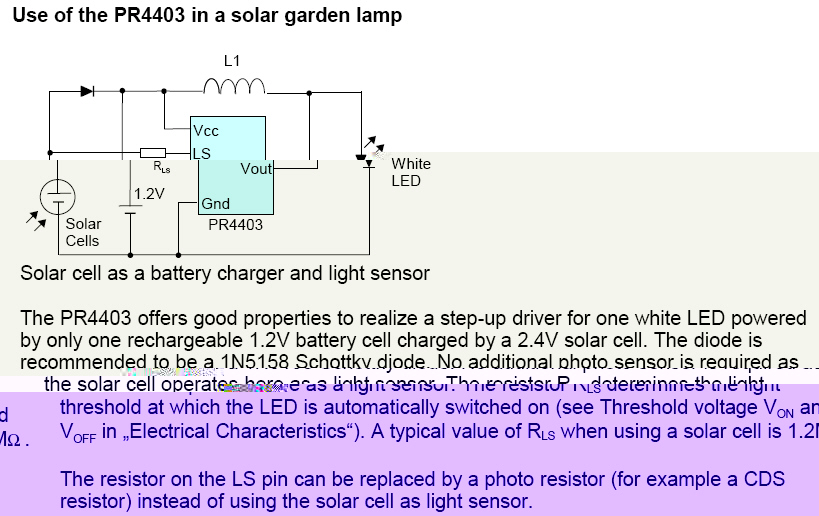

PR4403 für Solar ausgelegt.
Das werd ich mir überlegen, 5Stück kosten a 1,50
Qs'Tree
Beiträge: 196
Wohnort: Bayern
Mo, 07.01.08, 22:08
Tach zusammen,
ein frohes Neues auch von mir!
Der PR4403 ist tatsächlich sehr interessant, da geht dann eine superhelle 5mm LED oder eine 4-Chip-LED richtig ab. Ein Schaltplan ist im Datenblatt enthalten und recht einfach, nur das SMD-Gefummel ist wieder mal so eine Sache...
Würde mich freuen, wenn hier jemand seine Erfahrungen mit dem PR4403 schreiben könnte.

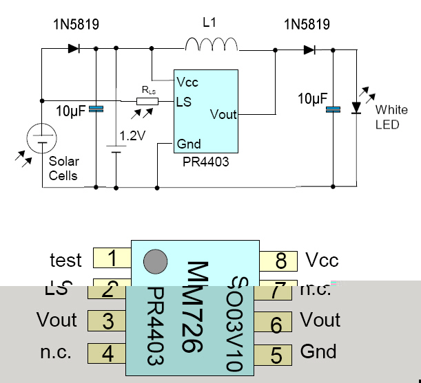

kann jmd den schaltplan der dabei ist hochladen?
cross
Qs'Tree
Beiträge: 196
Wohnort: Bayern
Di, 08.01.08, 23:37

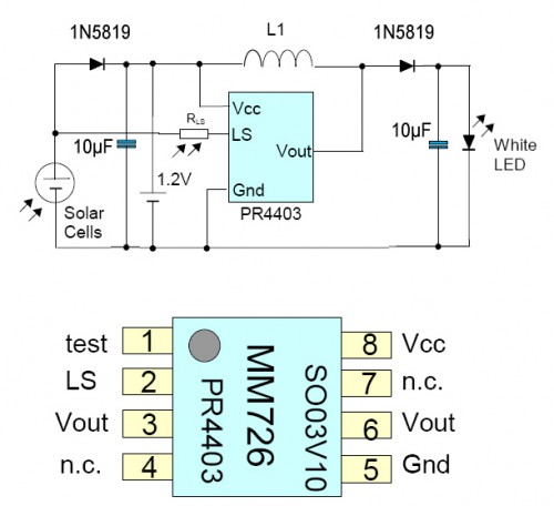

Der Schaltplan ist zu finden unter:
http://www.ak-modul-bus.de/cat/documentation/pr4403.pdf
Viel einfacher läßt sich eine Solargartenlampe mit 1,2Volt Akku nicht darstellen.
Wenn man bedenkt, dass der Preis für den IC bei gerade mal 1,50 Euro liegt (ab einer Bestellung von 5 Stück), dann ist das auch extrem günstig. Für die Spule sind dann nochmal rund 0,45 Euro fällig und Diode und Widerstand sind Cent-Artikel. Das teuerste ist und bleibt die Solarzelle.
@jubr: evtl. Sammelbestellung? Ich würde 6x PR4403 und 6x 4,7µH Spule nehmen.
Kannst mir ja ne PM schreiben, falls Interesse besteht.
Quelle: PREMA SEMICONDUCTOR

ich habe mir nun ein paar PR4403 + 4,7µH Spulen besorgt. Mit der Standardbeschaltung ist die LED-Leistung nicht wirklich gut. Also habe ich wie im Datenblatt vorgeschlagen noch einen Buffer-Elko (10µF) und eine Schottky-Diode (1N5819) verbaut. Dies hat der LED einen gehörigen Leistungschub verpaßt. Durch diese Maßnahmen muß man aber auch einen Fotowiderstand verwenden. Die Verwendung der Solarzelle als Lichtdetektor funktioniert bei dieser Beschaltung nicht mehr (steht aber auch im Datenblatt).
Weiterhin habe ich dann, wie empfohlen, einen Kondensator (10µF) zwischen Vcc und GND geparkt, da meine Batteriezuleitung rund 5cm lang ist. Und siehe da, die Helligkeit ist ausgezeichnet.
Weiterhin ist zu erwähnen, dass durch den parallel zur LED geschalteten Kondensator die LED-Farbe viel angenehmer wird (geringerer Blauanteil).
Die Schaltung mit den PR4403 ist viel effizienter als meine selbst entworfenen Schwingkreise. Ein 900mA Akku hält problemlos 10 Std. durch. Die An-/Abschaltfunktion des PR4403 funktioniert einwandfrei und kann über den Widerstandswert beliebig eingestellt werden.
Wenn also jemand eine günstige und gleichzeitig gute Solarlampe basteln will, dann ist der PR4403 eine gut Wahl.

1,2 Volt Schaltung mit einem PR4403 IC und einer super hellen weißen LED (5mm - ca. 30mA)
Diese Schaltung wurde von AK-Modul-Bus übernommen und leicht modifiziert um die Hellgkeit zu erhöhen. Der Ausgangsstrom reicht aber nicht an die o.g. Schaltung heran, darum macht es auch keinen Sinn hier eine leistungsstärkere LED zu verbauen.
Der Elko, parallel zur LED, sollte optimaler Weise < 1µF sein, ich hatte aber gerade nur 10µF Elkos zur Hand.
