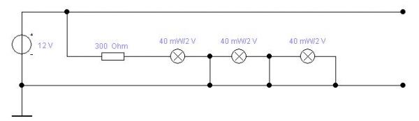

Ich muß noch mal auf deine mergwürdige Schaltung kommen.
Ich habe das so verstanden:
Hatte mal Zeit das nachzubauen.
Ergebniss: Habe die Schaltung an ein Labor-NT angeschlossen und die V langsam gesteigert.
1V Dunkel
2V 1LED Klimmt schwach, 2+3=aus
3V 1LED an 2+3 aus
4V 1LED an 2+3 aus
6V 1LED an 2+3 aus
7V 1LED an 2+3 aus
8V 1LED an 2+3 aus
10V 1LED an 2+3 aus
12V 1LED an 2+3 aus
15V 1LED an 2+3 aus Versuchsende da der Widerstand zu heiß wird.
Die LEDs waren 2V/20mA sind alle noch heil.
Betrachtet man die LED-Daten genauer = U/I=R ergibt einen Widerstand von 100 Ohm.
Da der Strom dem geringsten Widerstand folgt ist es nur Logisch das nur die erste LED Leuchtet
und dann irgendwann dahinschmilzt. (oder der Widerstand)
Aber so wie es geschildert wurde kann es nicht gewesen sein.

Hab ich doch gesagt... ;-)
Hatte nur andere LED und nen anderen Widerstandswert - weshalb bei mir die LED kaputt, statt der Widerstand heiß geworden ist - aber das konnte die Sache nicht zum leuchten bringen... :D

ich glaube es war so.
kanns leider nicht mehr nachgucken. ist schließlich kaputt.

aua, die schaltung tut ja schon nur mit dem plan weh :D

he he.. es war spät und ich hab irgendwas gelötet. bis mir auffiel, dass irgendwas nicht stimmt.
nunja. egal ^^

Um noch mal auf das hier zurückzukommen:
Elektronikmann hat geschrieben:
Was hast du damit eigentlich vorgehabt? Ich mein, dass Lampe 2 und 3 niemals aufleuchten wird, leuchtet schon insofern ein, als sie kurzgeschlossen sind! Wenn du jeweils einen Widerstand zwiscen jeder Lampe und Masse schaltest, wirst du vielleicht aus den auf das erste Lämpchen folgenden noch etwas Licht sehen, aber das erste wird sehr schnell überlastet sein, während die anderen zunehmend schwächer leuchten, weil du ja jedes mal einen Spannungsteiler vorliegen hast.

Synthy82 hat geschrieben:Um noch mal auf das hier zurückzukommen:
Das ergab sich aus einem Baufehler, wenn ich mich recht erinnere

ja, war nen fehler. wie gesagt: spät - müde - wollte fertig werden - tja
