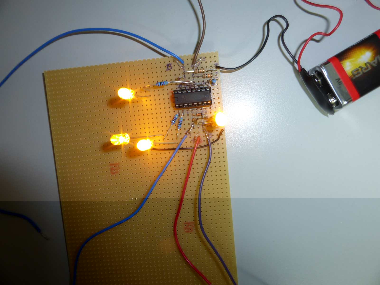

>Bei jeweilige gedrückt Taster 4,6,12,14, Uv=8,93V, wenn LED leuchtet. Uv am LED 2V.
Das habe ich nicht so ganz verstanden: Ohne Taste ist Spannung wie hoch - und dann wie bei Tastendruck? Bei allen gleich?

Ohne Taste Druck, die Spannung=0v. Bei Tasten 1, U=8.83V. Bei Tasten 2, U=8,83V und so weiter. Die Spannungen sind alle gleich bei Druck.
und bei los lassen 0v.

Ich glaube, ich habe mit der Schaltung einen Bockmist gebaut. Entferne mal eine Diode, und teste ob die LED dann bei Betätigung des entsprechenden Tasters an bleibt, und mit einem anderen gelöscht werden kann.

Bingo!!!!!! Danke Jo Biden... Es funktioniert 😊😍

Naja, gut ist was anderes. Das bestätigt vielmehr, dass ich Murks gebaut habe und es nicht am Aufbau liegt, aber schlimmer, ich weiß gerade nicht so recht wie daraus eine einfache funktionierende Lösung werden könnte:
Der Taster1 legt an S1 und alle R1-4 gleichzeitig "high", und LED1 leuchtet, etwaig leuchtende Leds2-4 werden gelöscht. Soweit so gut. Beim Loslassen geht aber S1 und R1 gleichzeitig auf low, und damit LED1 aus. Eigentlich dürfte T1 aber R1 nie auf high legen.
Als Lösung fällt mir adhoc nur eine unschöne Diodenmatrix ein, hieße für jede der n Leitungen n-1 Dioden. Bei 4 geht das noch, bei 12 Leitungen wären es 12x11 Dioden. Und das ist extrem unschön ,auch wenn die Dinger nix kosten.

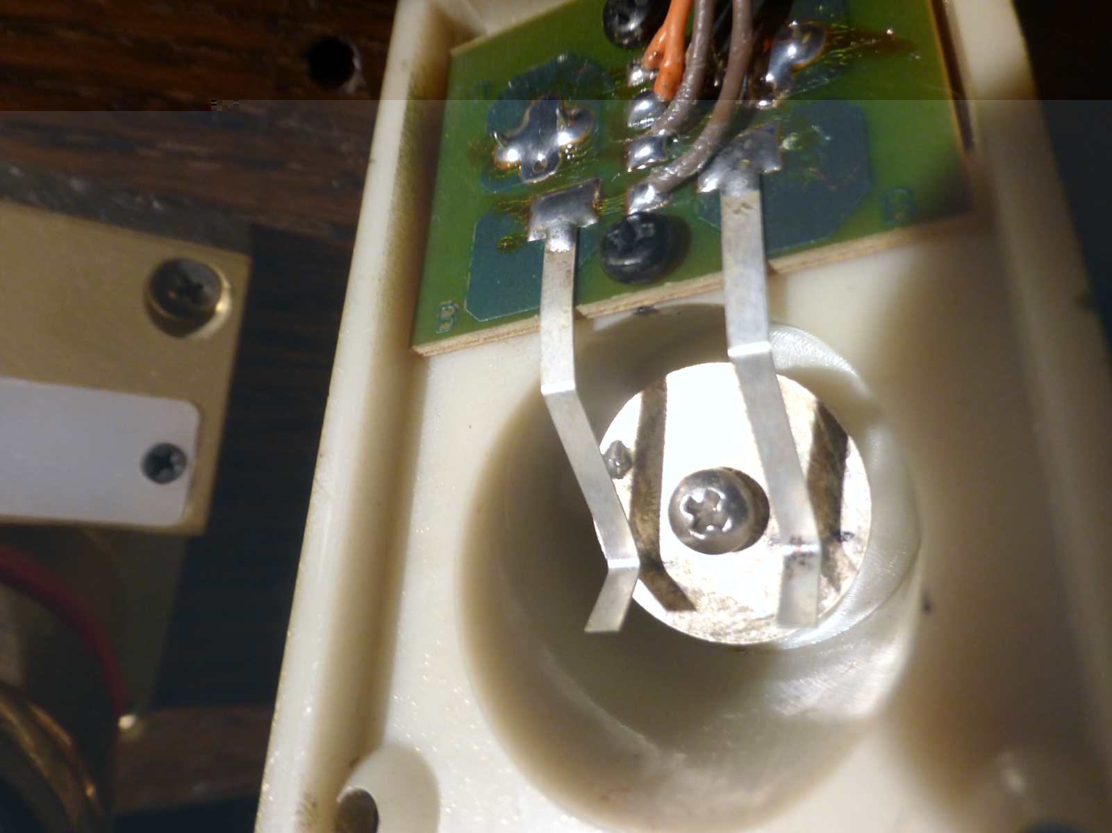

Ist da eine Seite des Tasters mit Masse verbunden und die andere mit +5V? Das wäre quasi ideal.Ansonsten müssen wir noch rauskriegen, wie man das Taste gedrückt Ereignis sinnvoll einlesen kann...

Ursprünglich die 2 Lamellen sind überbrückt (bei tasten) und geben ein Signal auf einen Encoder. Ich werde aber extra, einen Kontakt einbauen
um die LEDs steuern.
Dieser Bedienungsteil kann ich anfertigen nach unserem Bedarf. Die Funktion ist dann von Orgel unabhängig und ich kann die Anschlüsse
belegen nach Dein Vorlag.
Was für ein Signal? Weil möglicherweise kannst Du auf zusätzliche Kontakte verzichten. Typischerweise schaltet man einen Kontakt nach Masse. Das wäre auch bei den zusätzlichen Kontakten der Fall. Und genau deswegen wären diese zusätzlichen Kontakte überflüssig, wenn der aktuelle das sowieso auch schon macht. Etwa so:
Wie groß der PullUp Widerstand R1 ist, ist erst mal egal. Und welche Spannung V1 anliegt auch. Es geht erst mal nur um das Prinzip. Also einfach mal an den beiden Lamellen messen, welche Spannung da anliegt (während die Orgel in Betrieb ist), wenn die beiden Lamellen nicht überbrückt sind und ob eine der beiden Lamellen mit Masse verbunden ist (mit Ohmmeter / Durchgangsprüfer) wenn die Orgel aus ist.
